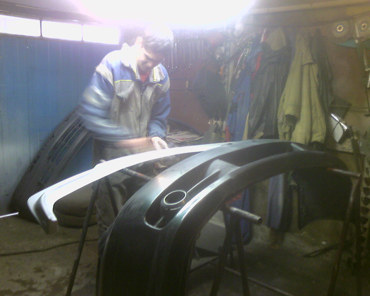

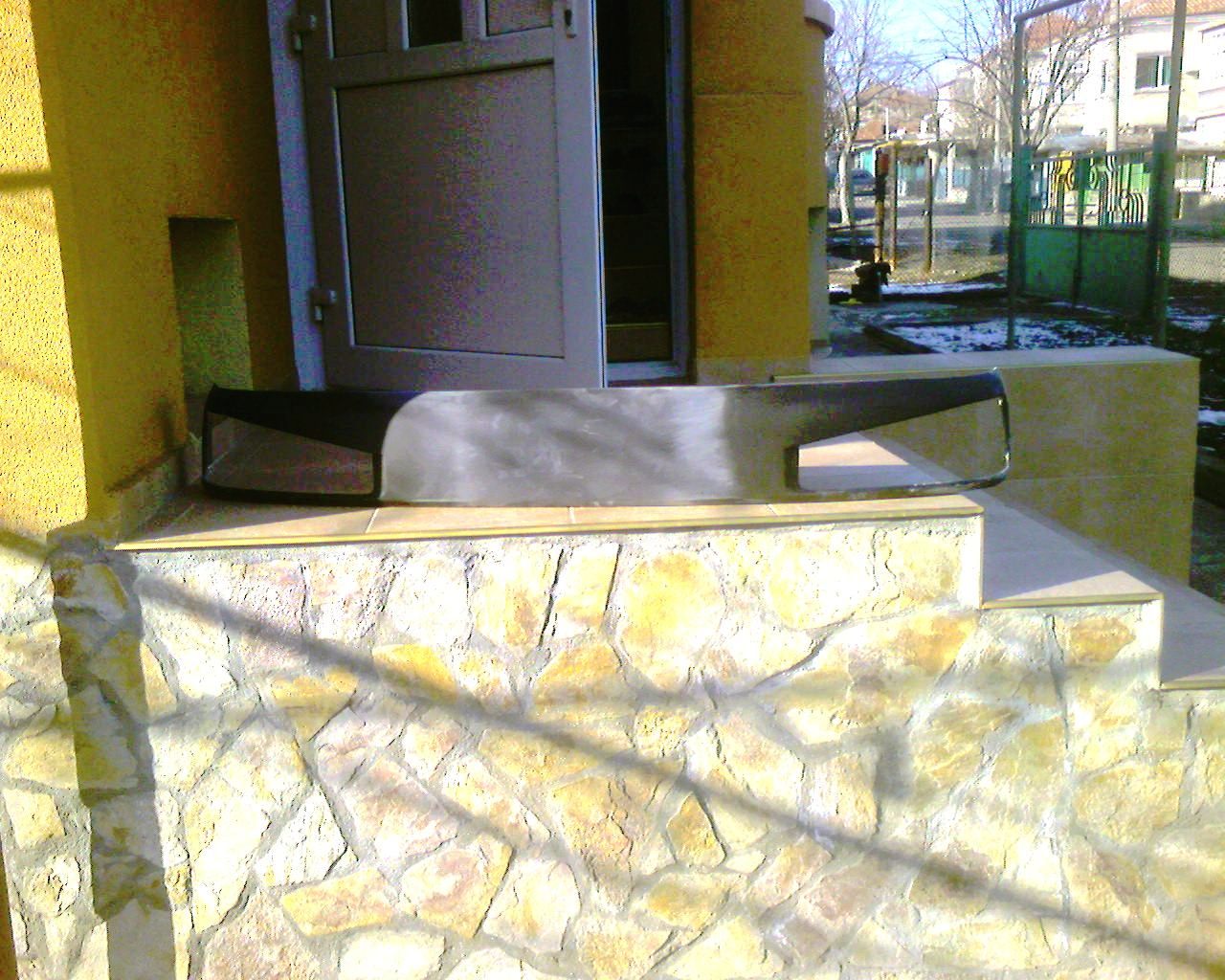

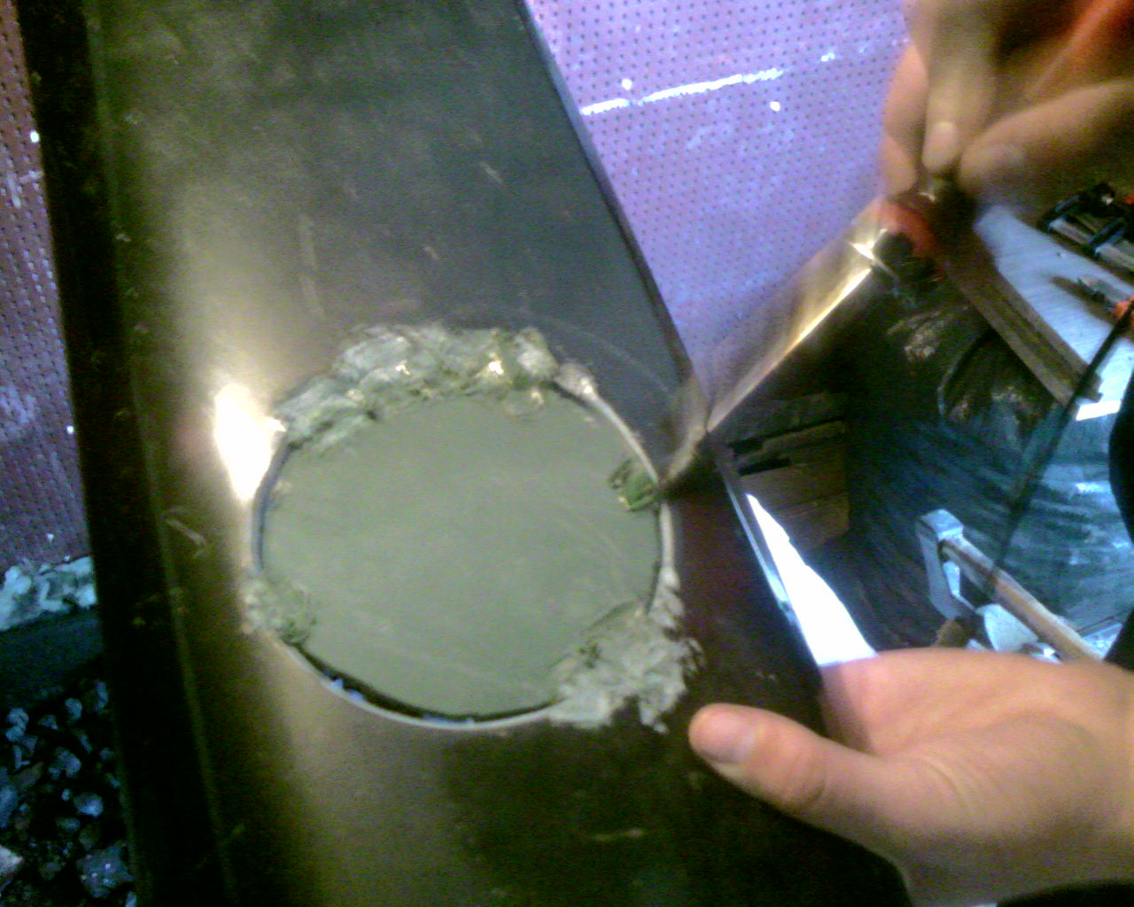

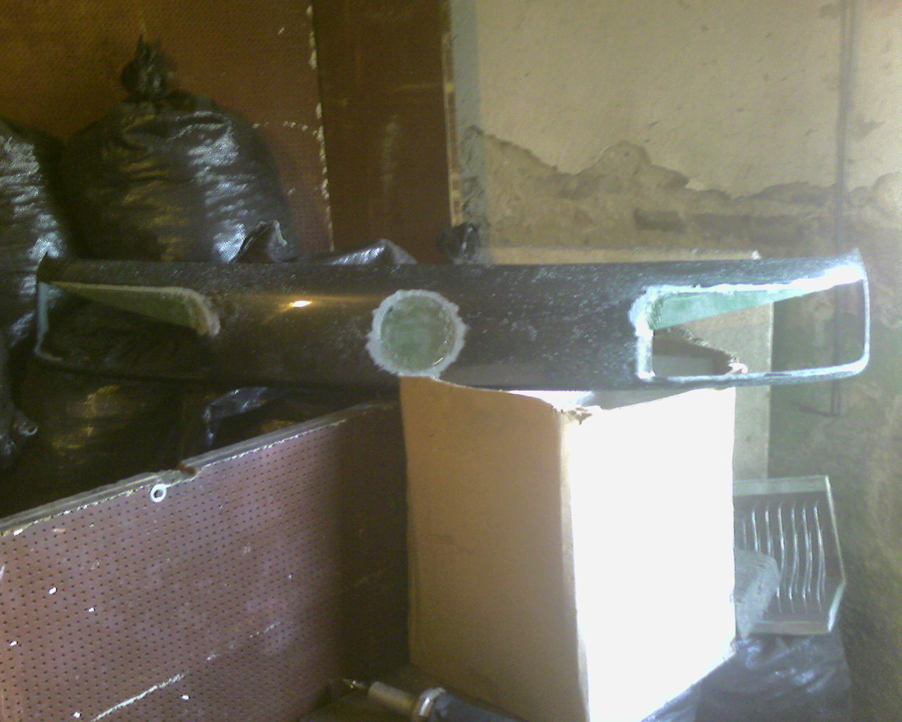

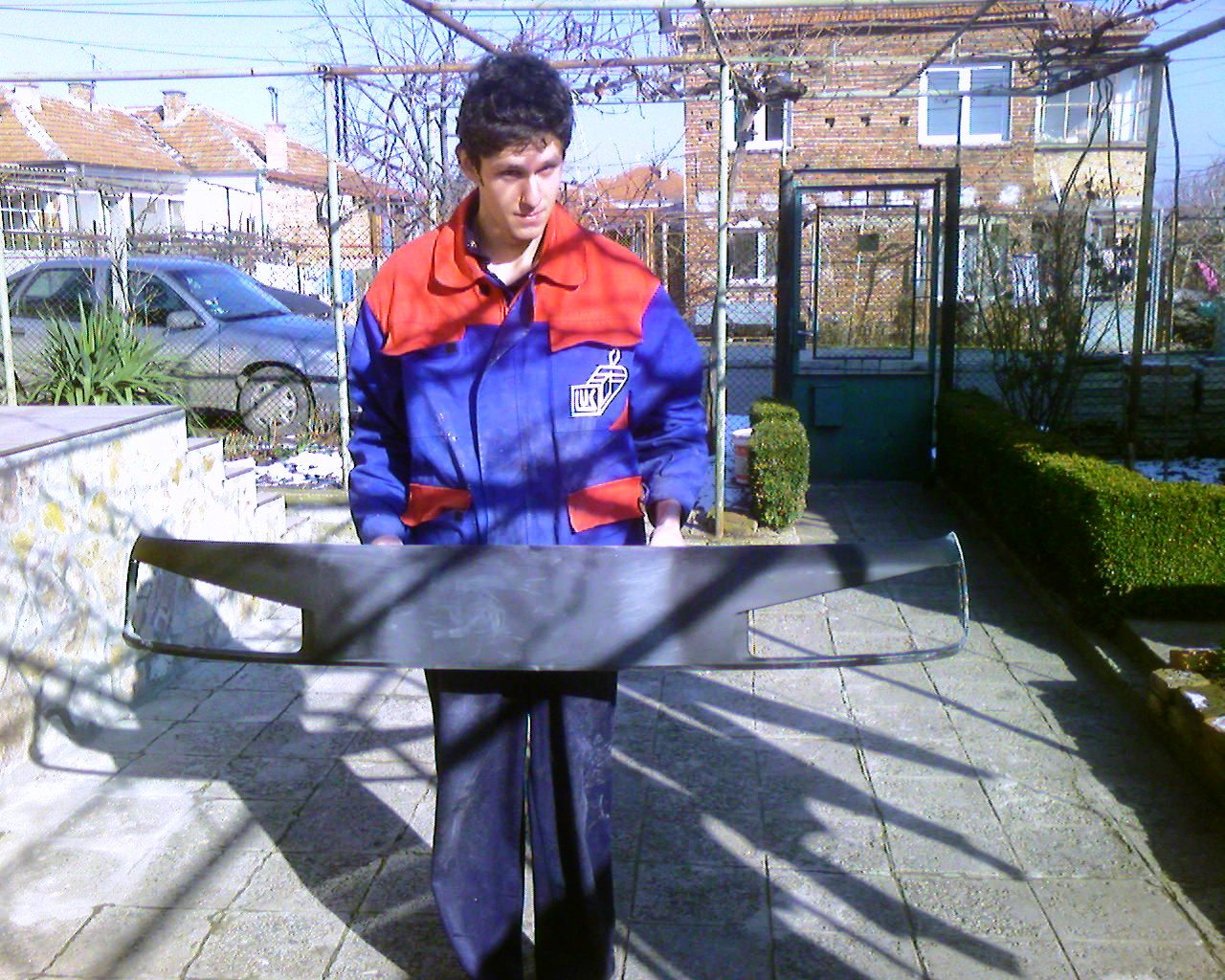

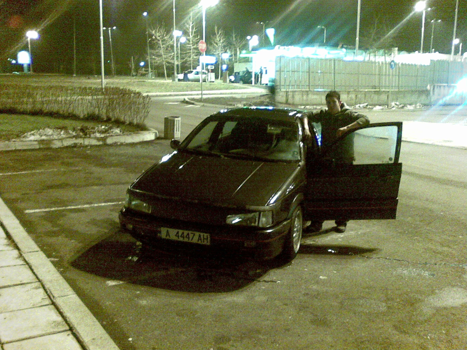

Здравейте Вчера с моя Приятел направихме маската на Passata и реших да опиша и да покажа снимки!
Взимате парче пластмаса около 2-3мм повече не,след туй правите шаблон примерно в моя случай от картон и го слагате отвътре на маската и очертавате с молив отвънка дасе получи вежда и нали вие вече ще решите колко ядосана я искате :D,след това очертаване на пластмасата и режете със зегето,после ги лепите с поялник,копувате от Мс Бриколаж стъклопласт 10,90лв доста е голямо парчето към 1м и 30см ако не и повече,копуватеси и епоксидна смола и залепяте стъклопаста,след като изсъхне е хубаво да работите с Кит за пластмаса но понеже нямаше достатъчно аз ползвах Полиестерен на Боди!Стана супер след това няколко размера шкурки и накрая с 320 дае готова вече за основата!Еми това е дано дави хареса и на вас!

браво колега станала е :да:

Добре е станала.... ама въздуха, който е влизал през еблемата сега от къде ще влиза..., а той играе роля... мисля.. :?

:) лесна работа

Spectre™ написа:Добре е станала.... ама въздуха, който е влизал през еблемата сега от къде ще влиза..., а той играе роля... мисля.. :?
няма такъв филм моя беше прекъснат и колата си вървеше доста добре даже мисля повече от колкото трябваше.

Екстра е!
Тоя въздух от емблемата отива в кутията на въздушния филтър. Като сложих газовата уредба, заради стеснението там във вид на фуния това го изхвърлих, в последствие за да не ми пречи махнах и маркуча дето дърпа топлия въздух и сега си карам само на отворите на кутията директно.

преди доста време тука в града имаше един пасат намръщен, ама между фаровете имаше отвор, та в този ред на мисли, обмислял ли си това?
като това ама с по голям отвор може би

Трябва да се види как ще стои на колата,но като изработка изглежда доста добре направено.Браво! :wink:

Забелязал съм че много Пасати ги режат отпред до емблемата,явно за да не грее лятото.А като гледам твоето е станало много добре,но сега няма ли да грее повече :roll:

Golf_Diesel_ написа:Забелязал съм че много Пасати ги режат отпред до емблемата,явно за да не грее лятото.А като гледам твоето е станало много добре,но сега няма ли да грее повече :roll:
Че то за охлаждането си има заборник отдоло под маската

ае хора стига е!
На Основа е, несъм я пръскал защото ще се пребоядисва цялата Кола!

Колега колата е ИДЕАЛНА
