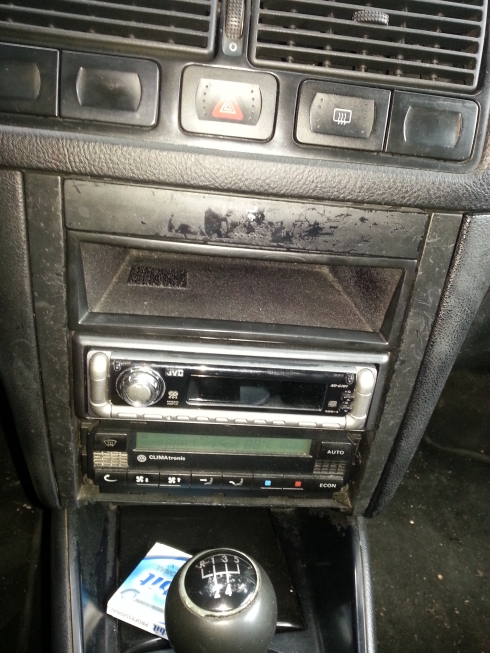

Здравейте. имам нужда от снимки или видео как се маха тази конзола.. по възможност не цялата, а само частта която е около скоростния лост и около пепелника..сякаш има разтояние между двете части както се вижда и на тази снимка и предполагам може да се разлепи или нещо подобно.
Не намерих из форума къде има това което търся.. иначе съм махнал всички други пластмаси които са надраскани заради съпер якото гумено покритие на VW.. но не искам да почвам да се мъча с конзолата без да знам как :)

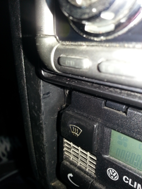

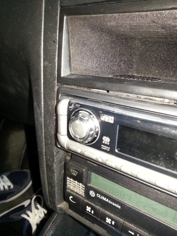

ето снимки да си кажете мнението какво да пробвам

На колите които не са с махагон или нетоптик(тоест карбоновия,синия или алуминиевия интериори), лайсните на централната конзола не се свалят,а са изляти като цяло с нея,няма значение годината.

На колегата по-горе се вижда, че е със черен интериор.
Моят голф също, нашите лайсни не се свалят!? :gruebel

Точно така,вашите лайсни са изляти като част от конзолата и за да се пръснат или се облепят на място,което си е голям гърч,но е възможно и аз съм го правил веднъж,че бързахме,или трябва да се свали конзолата за да се боядисат.
