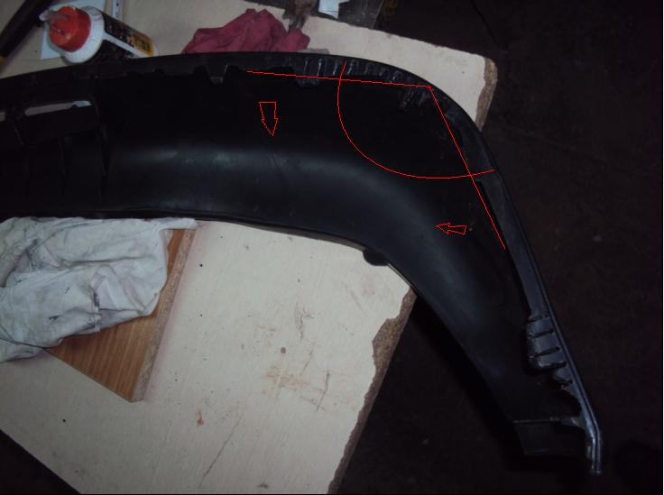

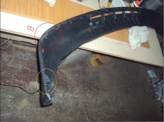

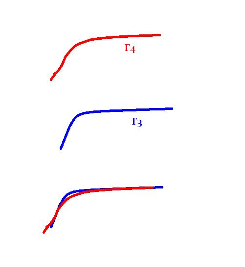

С пластмасата се работи сравнително лесно. Полипропилена омеква при 150-160Co, нагрявах за 20, 30 секунди.
След охлаждане с вода си запазва формата. Дано съм полезен ако някой реши да монтира по-удачната за мен пластмасова част под бронята.

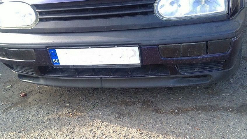

Монтиране на нож под броня от г4 на г3

Re: Монтиране на нож под броня от г4 на г3

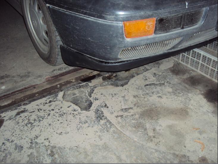

колега ето монтиран нож ,само че от Сеат!
интересно ми е да видя визията на цялата предница, да се вижда целия фоуф отпред...
Честита нова година на всички. Искам да попитам от кой модел на сеат е този нож.
от Cordoba SX(1996-1999)
