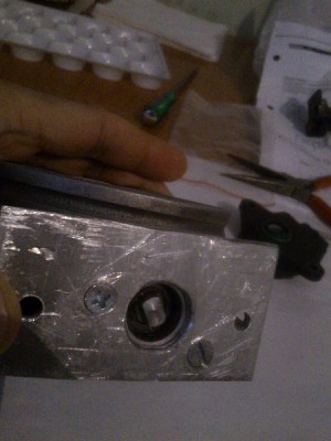

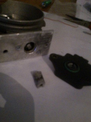

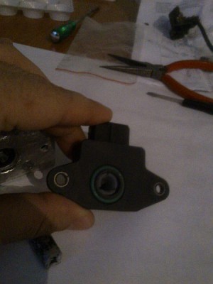

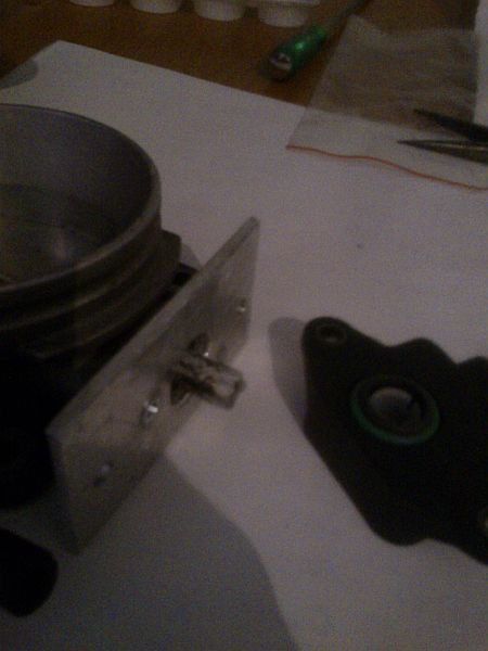

Имам дроселова клапа от KE-Jetronik ан Бош която няма истински TPS датчик а някакво подобие на ключе с три положения. Имам афтърмаркет компютър на колата Megasquirt и ми трябва помощ при приспособяването на истински TPS към тоя дросел.
1. Направил съм преходна планка която се захваща стабилно за дросела с 2 болта към текущите дупки на дросела.
2. направил съм 2 дупки през които с 2 болта се хваща TPS-а към планката, и централен отвор където да минава "оста" към дросела.
3. Направен е нещо като преходник от оста на дросела (тя е скрита вътре в дросела и не стърчи) към TPS-а. Та е тоя преходник не е доправен и май няма да стане!
Търся някой който се занимава, има инструменти да направи ( донаправи текущия) преходник от оста към TPS-а. Може метален може от пластмаса...
