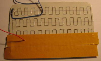

здравейте колеги искам да си направя подгрев на огледалата....
видях темата с КАНТАЛА......супер е и аз искам така да си ги направя.....
каде ли не ходих във Варна...няма и няма...... кантал...
продавач от ел.магазин ми предложи да ги направя с резистори
възможно ли е това нещо......ще има ли място за тях в огледалото POLO 6N1....
резистора който ми предложи е 5 W 100 OM J по 2 броя на огледало

Навремето слагах(незнам какви),но в/у ламаринка от дискета и вършеше работа без да повреди огледалото :th_up

Кантала дава равномерно -разпределено нагряване, когато се нанесе по подобен на заводския начин.

Намери си счупено огледало с подгрев.От няколко такива(от голф 5) съм отлепил реотана.Той се отлепя от стъклото заедно с изолацията му- нещо като тефлонова подложка.Вярно,че малко трудно се отлепя, но става(слагай очила,че пръскат малки стъкълца навсякъде). Дори и да е по-голямо като размер от твоето огледало ,не е проблем- сгъва се лесно.Направил съм две огледала с такъв подгрев,а от други два си направих подгрев на обувките.Под стелките и с букса в запалката и ми е жега на краката .

влизаш в първия магазин за ел материяли и си копуваш реотан за печка елва кварц това е кантал навит в стъклена тръба като го извадиш което е доста лесно ще имаш за поне 10 огледала да направиш

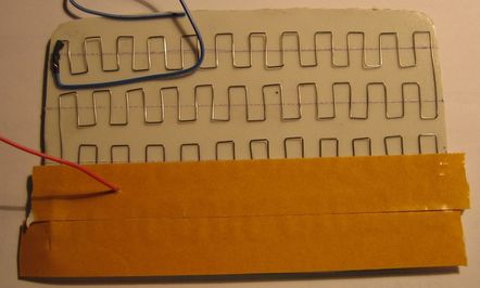

стана идеално с жица от реотан ....
вързах ги към копчето за задния джам

ще добавя,че вързах кабелите за копчето за подгрева на задния прозорец(горните два кабела на копчето)

На мен ми е интересно каква консумация и какво съпротивление има тази "жица".
Иначе голямо БРАВО за изпълнението.
