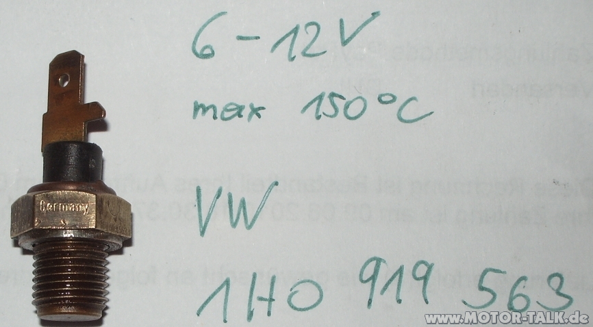

Моя е като този Изображение
50-150 градуса и мисля, че ще работи коректно на уреда ти.

Днес успях да намеря датчика от Поло 6н2 сди на него пише ВДО макс 150 градуса
И след един бърз тест установих че е доста точен...когато антифриза е на 70 градуса маслото е близо до 80
