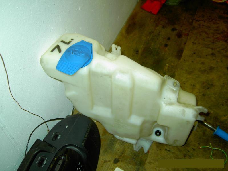

При Голф 3 има отделно 7л. казанче специално и само за тази екстра за миене на фаровете, което ще рече, че всички модели имащи тази екстра си имат и отделно казанче спец. за тях. Понеже, горе някой от колегите беше написа, че го махат, защото много течност се изхабявало.
Казанчето при Голф 3
А защо ли при Бора има само 1 общо и е 5 литрово? :screwy Вероятно са нямали в момента второ налично или просто са забравили да го монтират. :icon_lol
