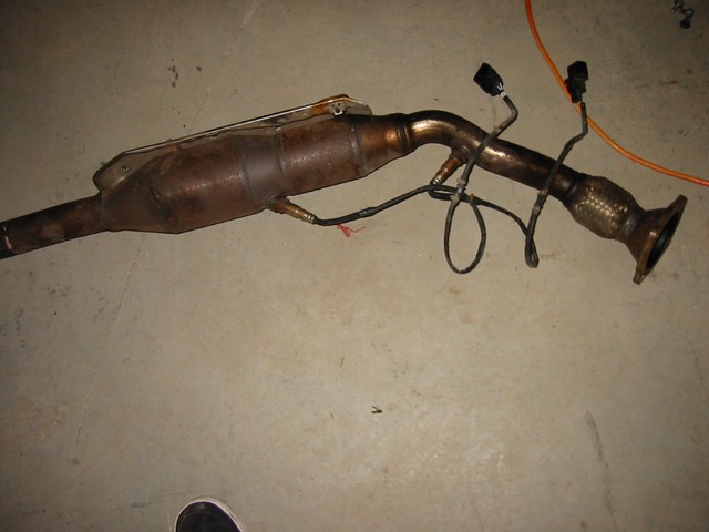

както се е видяло ще си задавам въпроси ..... и отговарям
този с колко ламбди е !!!!!
или му е октан датчик (1 в резервоара и 1 в катализатора)
трябва и това да търся

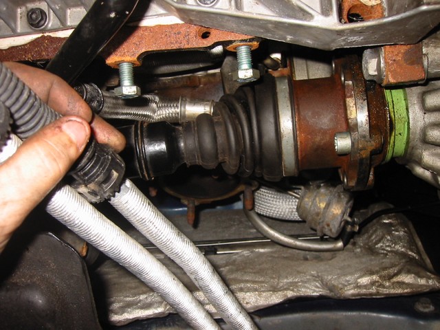

Мнениеот opipva4a » Вто 01 фев 2005 18:08
предполагам за въртящ
ама като гледам тук:
е различно от това:
Planning on custom-building my own 02M 6-speed gearbox from a 2000 Audi TT quattro 5-speed 02M. That means I leave the door open for a possible Haldex quattro drivetrain in the future. So far, I've bought the gearbox. Gotta source a very tall gear for 6th :)
