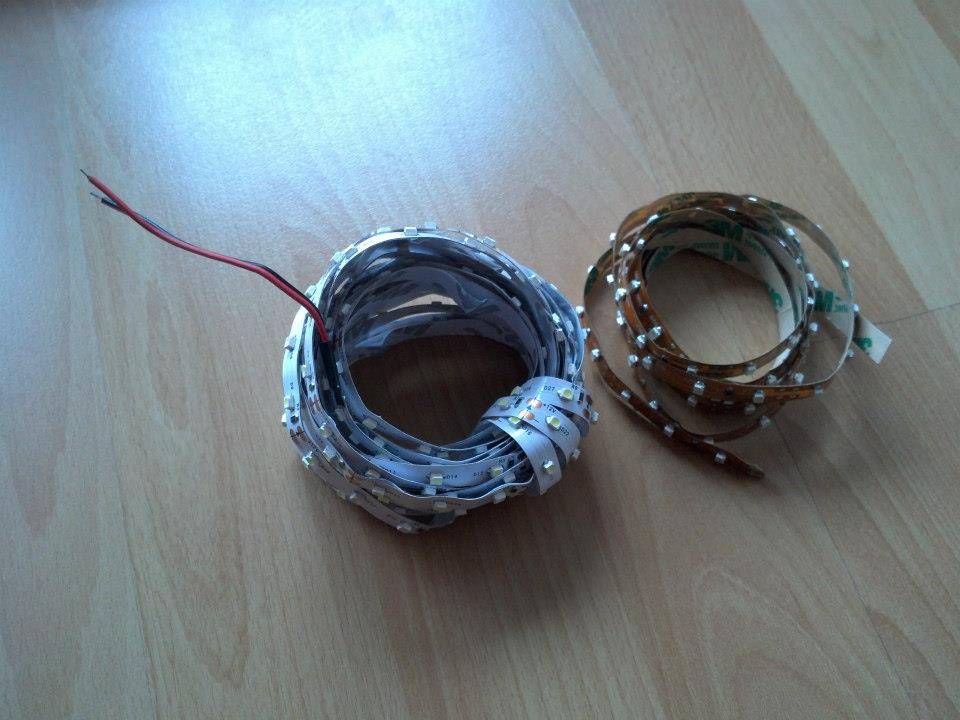

Здравейте скъпи Колеги, имам 5 метра бяло светяща и 1 метър тъмно син лед лентова светлина, тоест на М3 работещи на 12v, интериора на моят звяр е светло бежев а колата е тъмно син металик, според вас Колеги къде бих могъл да ги използвам? дайте идеи дори ако има колеги който са си сложили такива да споделят снимков материал

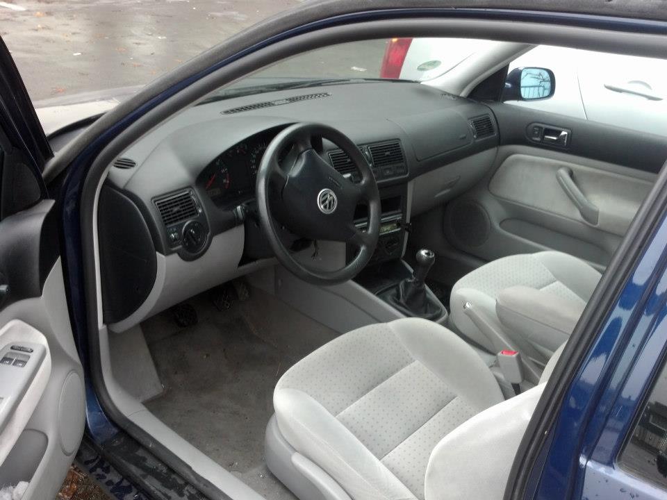

Днес реших да сложа под седалките и на багажника, също и до двигателя в тъмно време ако се наложи да отварям каспака да е светло

Колега, дай някоя друга снимка да видим как изглежда !

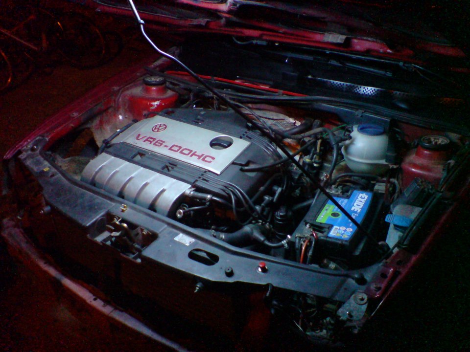

За двигателя - аз си оставих 30 см. лента, запоих метър кабел, изолирах от влага и му сложих щипки. Подвижна лампа ми е и понеже е гъвкава и тънка е супер удобна за навсякъде. Помисли и за този вариант
P.S. Сега погледнах, че това е обикновена лента, без влагоизолация.. аз не бих ползвал такава. Щом слагаш тази помисли за предпазителче, че после да не стане беля с разлято безалкохолно/кафе например. И не разчитай много на самата лепнеща лента.

Колеге аз сам си сложил на предния капак с бутон за да си я пускам когато искам и така сам си спестил исползжането на подвижна лампа
