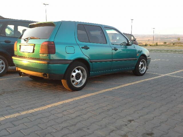

Здравейте колеги тъй като нямам опит със спортните окачвания имам нужда от помощ за избора на окачване :biggrin ето го автомобила
насочил съм се към FK цялостно окачване въпроса ми е кое да избера какво означава 35/40, 60/40 и 75/50 и с кое ще стане най-добре ... благодаря предварително :love.vwclub

Тия числа означават колко свалят отпред/отзад , ФК не е лоша марка , кажи ни ти долу горе каква височина търсиш и до какви пари би дал , за да можем да ти бъдем по полезни

Искам тази фуга между гумата и калника да я няма :mhihi
