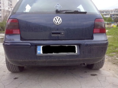

Колеги искам да си сложа парктроник на голфу,можете ли да ми кажете къде ще е най-удачно да се монтира.хем да е всичко както трябва,хем да не набива на очи

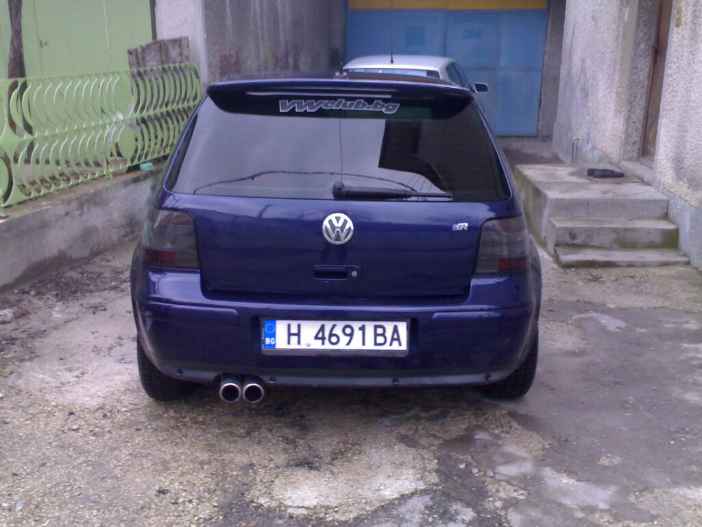

По принцип за да работи качествено трябва да е в най-издадената част на бронята-за 4-ката това са лайсните на бронята.Като ги извадиш отзад даже мисля че имаше обозначено мястото за разпробиването за датчиците.Има и вариант в зъба на бронята,ама тогава ти трябва зъб от V6-там е така.Аз си избрах втория вариант,ама излиза доста солено-нова е около 80 лева и трудно се намира втора употреба.

не ми се иска много на лайсните,трябва да боядисам и датчиците,долу на ножа мислех ама има наклон не е като другите дето казваш

Датчиците може да ги пръснеш с един спрей за 10 лева и си готов.Ама те и черни няма много да се набиват на очи,защото твоята кола е тъмна.А в зъб като твоя няма как да сложиш парктроник,за жалост.

за жалост да,ще взема боя по каталог и ще ги пръсна
