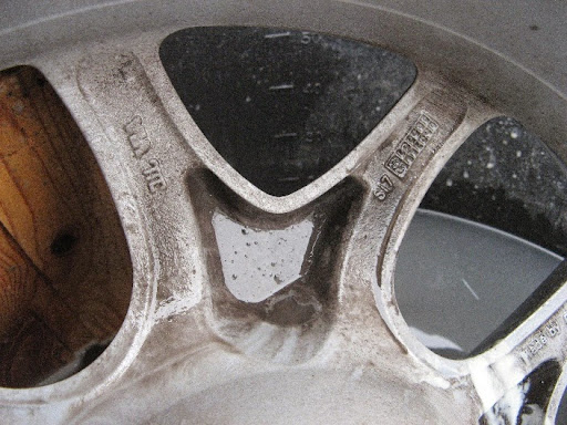

Изходното положение изглежда както всички сме го виждали вече:
Поливаме обилно с млякото, защото то е леко абразивно:

След което се посвещаваме на леглото на джантата. Условно то се състои от 3 части - самото легло (широката част), тясното легло (малко преди края на джантата) и ръб, които на снимката е с най-наситено черно. Широкото легло е лесно - него успявам с млякото и четката бързо да го изчистя.
За "тясното легло" ползвам шкурката. При търкането тя отнема и горния слой от гума, полепнала по вътрешната част на ръба.
След тази стъпка по ръба остават по-устойчивите частици.....
които остраняваме с помощта на върха на керамичния нож. Хващаме го като химикал и внимателно точка по точка "отшлюпваме" мръсотията:
