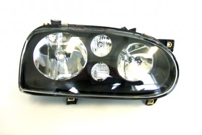

Здравейте, целта ми е да си затъмня фаровете и да станат нещо подобно на тези:
Затъмняване само на рефлектора, което доста ще намали видимостта, затова искам да не е перманентно и след време като ми писне да мога да го махна!!
Ако някой го е правил или има идей моля Споделяйте!!! :love.vwclub

Правил съм такива фарове,но после не може да се възстанови хромовото покритие.Няма такава боя...На практика,след като ги направиш черни като тези от снимката,няма да се промени светенето на фара... :th_up
П.П.Хромовото покритие е много финно и пада при допир и опит за почистване.Не мога да си представя как ще се направи с фолио...И да се отлепи после,без да падне хрома.

А някакво фолио ?

Каквото и фолио да е колега, при работната температура на крушките и лятото на припек на 200 градуса си мисля, че после при опит за премахване ще свалиш и хромираното покритие на рефлектора. С Plasti Dip дали ще е по-добре? :rolleyes

Има такова фолио - правил съм го, но говорим за затъмняване на стъклото.

Такова временно решение няма. Варианта е да си купиш друг чифт фарове. Хрома пада супер лесно, само като търнеш с малкия си пръст. ;)

Всички ентусясти решили да пипат по рефлекторите на края стигат до http://www.ewertlak.com/ или нови фарчета! :)
