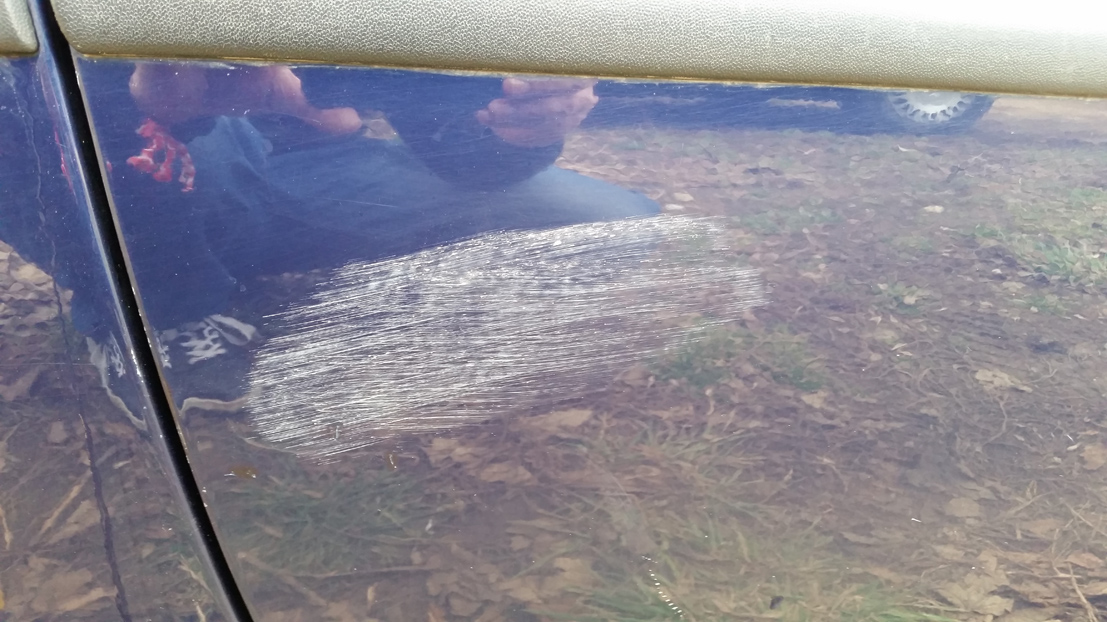

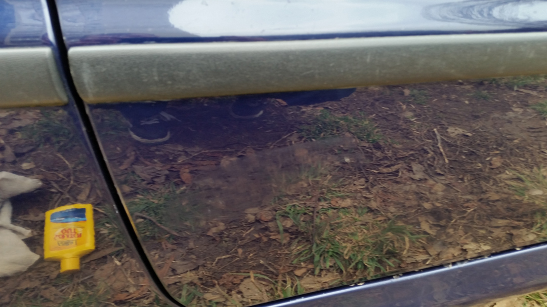

Искам да споделя как си пооправих драскотини по боята защото мисля,че ще е полезно на много хора.
След като някой ми беше зажулил вратата на колата реших да пробвам да позакрия драскотините по боята със един препарат,който струва около 7 лв (няма да споменавам марката,който иска да го разбере просто да ми пише съобщение и ще му кажа коя марка е и от къде си го купих аз).
И така ето как действах аз :
1. Разклатих добре тубичката с препарата и нанесох от него върху чиста кърпа и със въртеливи движения разнесох по ужуленото място.
2. Оставих го за няколко минути да изсъхне.
3. Избърсах със чист и сух парцал.
4. Горните процедури ги изпълних 3 пъти защото при мен драскотините бяха много сериозни,но накрая останах доволен :) .
Цялата процедура ми отне не повече от 15 минути и става много лесно.
Поне не си личи много,може би ако се полира ще стане още по-добре.
Ето снимки съответно преди и след третирането с препарата :
След
Преди

Добре си замаскирал положението. Но си изкарал късмет, че ти е издраскал лака само, ако беше отнел от боята, нещата щяха да изглеждат по друго яче.
Аз съм покривал подобни драскотини с паста за зъби и сух вълнен парцал.
Добра тема ще се заформи.
Загледай се на снимката пак си личат драскотините, но просто си изчистил боята от тях.

Има какво още да се желае ама все пак е много по-добре.Не знам дали със полиране ще се изчисти напълно,а и имам и други забележки по боята така че може да пробвам.

А тубичката с препарата случайно ли се вижда в отражението? :mhihi
Има доста по-добри неща за тази цена.

Същата работа става и с полирпаста на 3М.Вземаш 100 гр от сивата паста за 5 лв и премахва всичко без остатък.
При теб гледам,че е останало леко мътно,което може да се отстрани но трябва още търкане. :th_up
