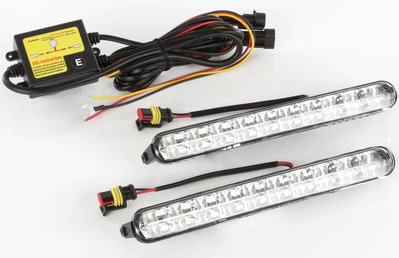

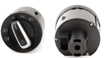

Здравейте отново колеги, този път съм решил да си монтирам LED дневни светлини като Халогени на Голф'а, но се нуждая малко от помощ. Значи купих LED светлините марка Unitec изглеждат качествени и са си с реле и кабели. Също така купих и нов ключ за светлините с опция светлини за мъгла, но незнам от къде да прекарам кабелите и как да ги свържа. За това се обръщам към вас, нека всеки който се опитал да направи подобно нещо и има малко опит да се изкаже. Ще съм му много благодарен.
Това са закупените частите.

Благодаря ти колега за инфото и предложението, но точно там е въпроса, че аз искам да свържа всичко така както е при оригиналните халогени. Имам предвид с ключа да ги включа с ключа да ги изключа. То така ако ги свържа както е в описанието ще си светят когато им е кеф :mhihi , а аз искам когато ми е на мен кеф да светят :11 :Mr Green Fun

Халогените се включват от ключа заедно с габаритите, т.е. няма да можеш да ги ползваш самостоятелно, ако искаш това.

Това го знам колега. Исках през ключа да ги свържа понеже на оригиналния ключ и е доста отдраскана и отлюпена боята, затова реших така. А и при новия ключ визията й е по-добра и няма го тоя гаден слой за отлюпване.

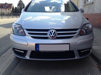

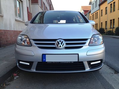

Колеги днес ги монтирах светлините и станаха много добре. Свързах червения кабел(+) към ключа и черния кабел(-) на акулуматора, а жълтия кабел(+) го изолирах.
Ето го и резултатът.
