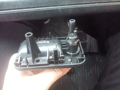

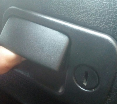

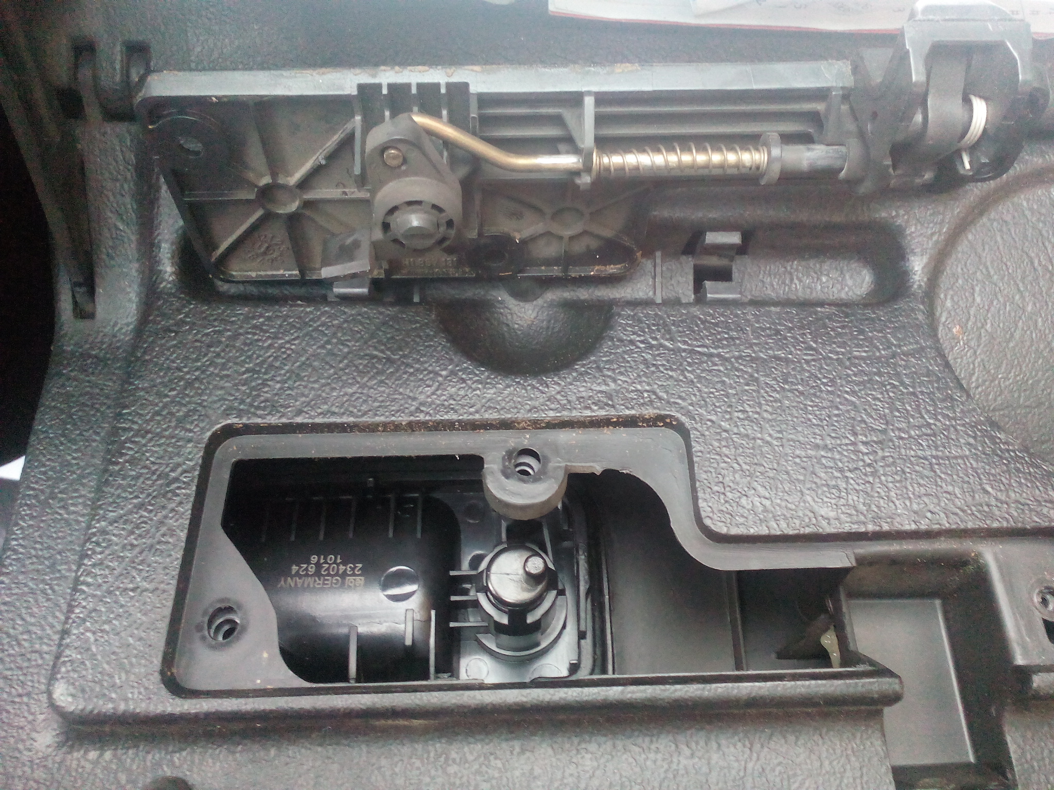

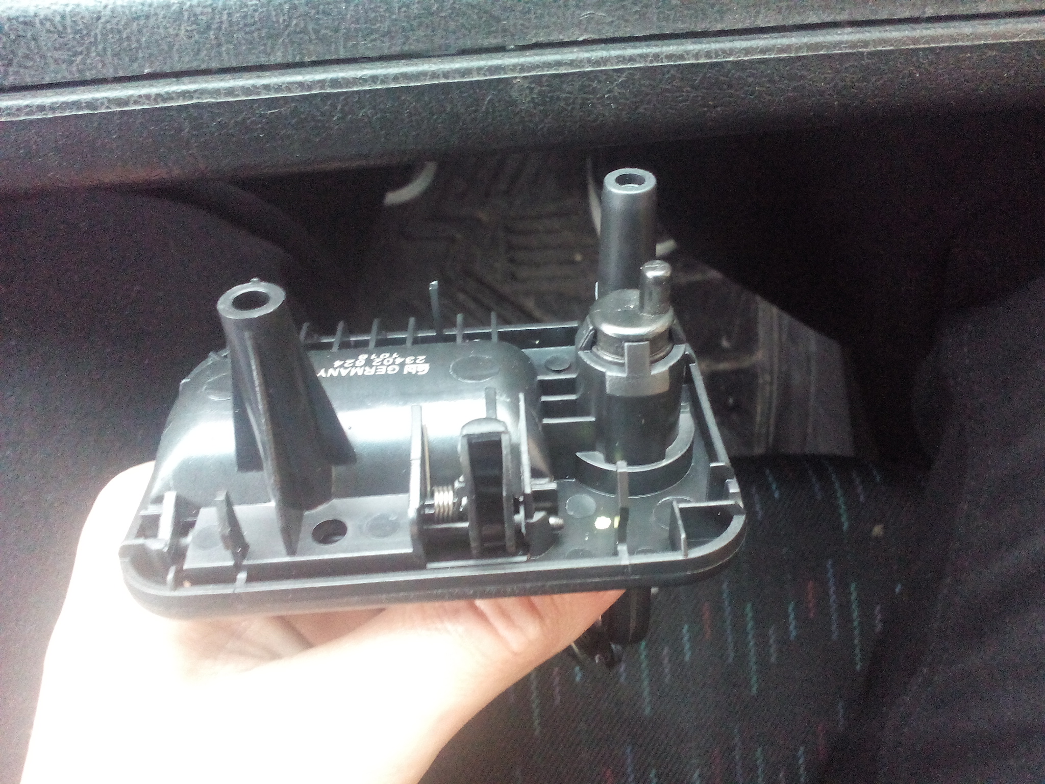

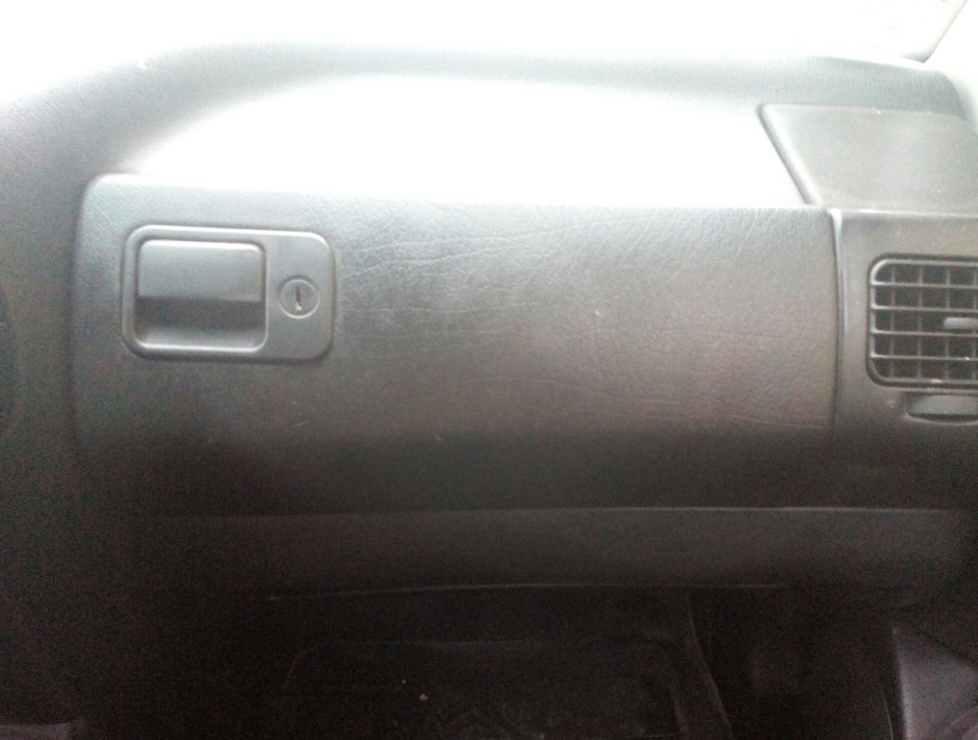

Може да е просто за много хора, но и много може да не са го правили .. Та сега ще покажа смяна на дръжката на жабката на Golf 3 по мой начин, може да има и друг .. В снимков материал..
Да започваме.. :love.vwclub
Отваряме жабката..

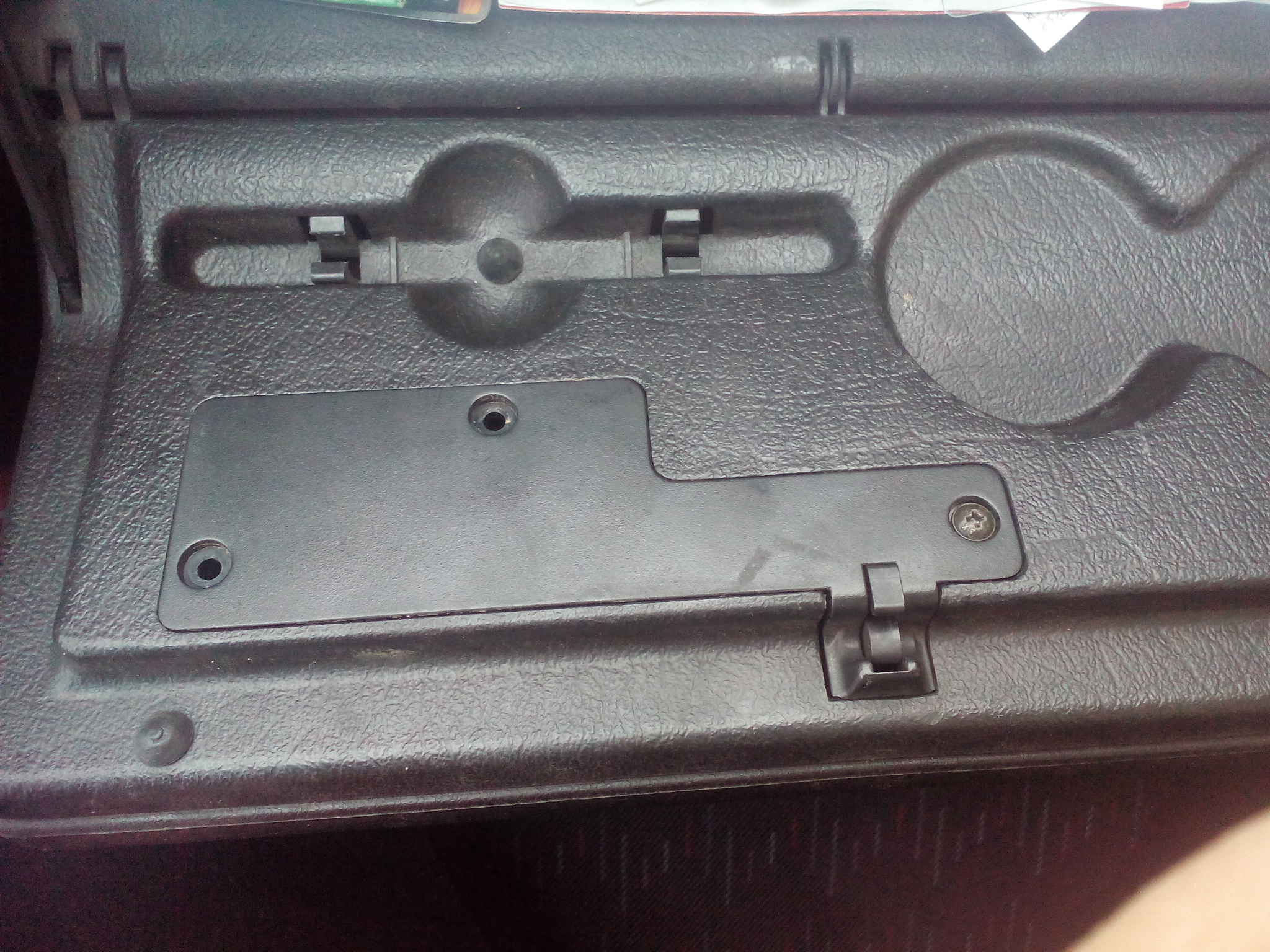

Развиваме 3-те болта с кръстата отвертка..

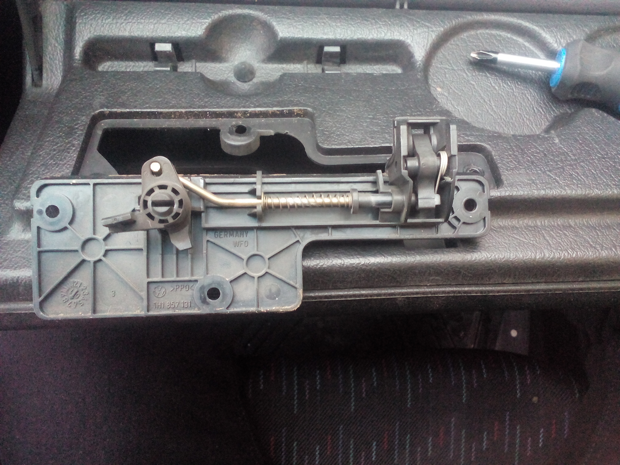

След като ги отвием вадим задната част (механизма) на ключалката(бравата, дръжката).. ето така..

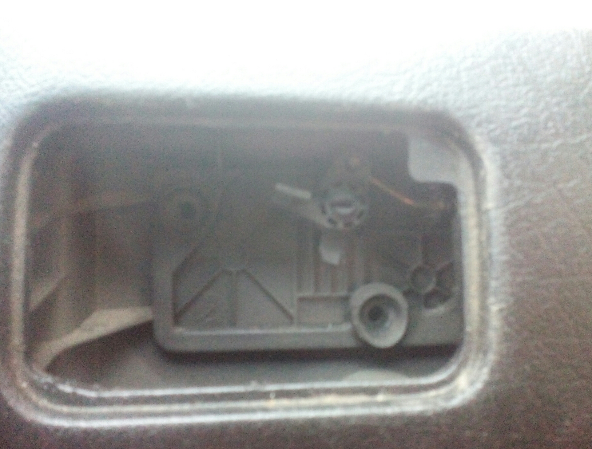

След това вадим и предната част с издърпване ..

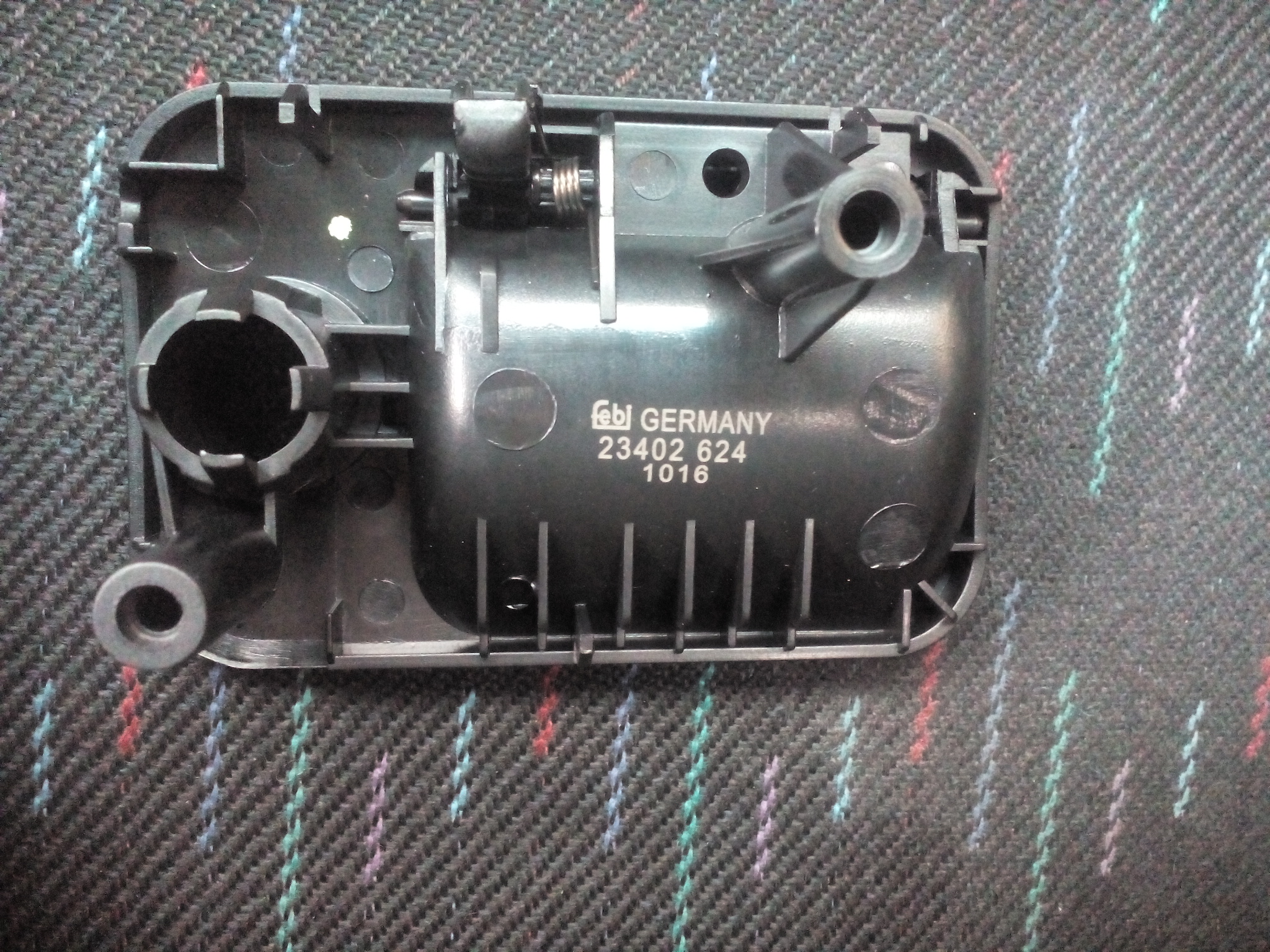

Ето да видите разликата между старото и новото..
Вадите ключалката от старата дръжка, която се държи отзад на 4 щифтчета..
..и след това я слагате на новата, като просто се щраква ..

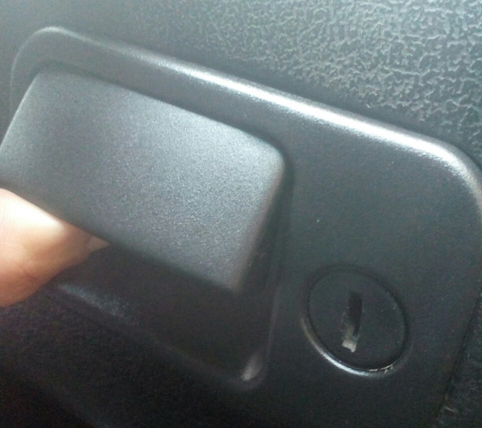

След това слагате предната част по обратния път..
След това слагате задната част, като гледате отзад на бравата има една пластмаска (мъжка) да влезе в другата(женската) на механизма, стягате 3-те болта и сте готови! :)
Надявам се да съм полезен и да не бъркам някъде! :love.vwclub :drunk

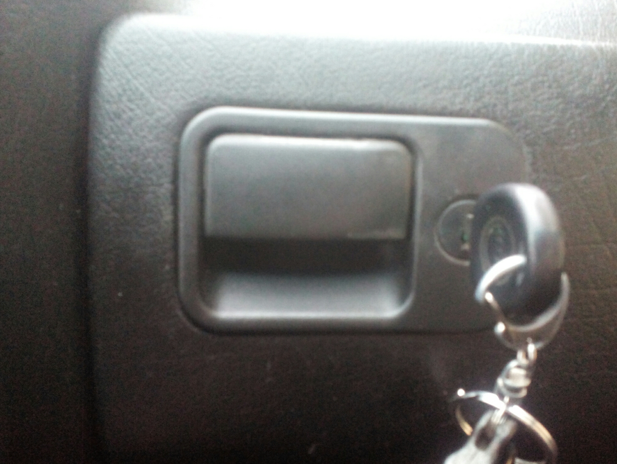

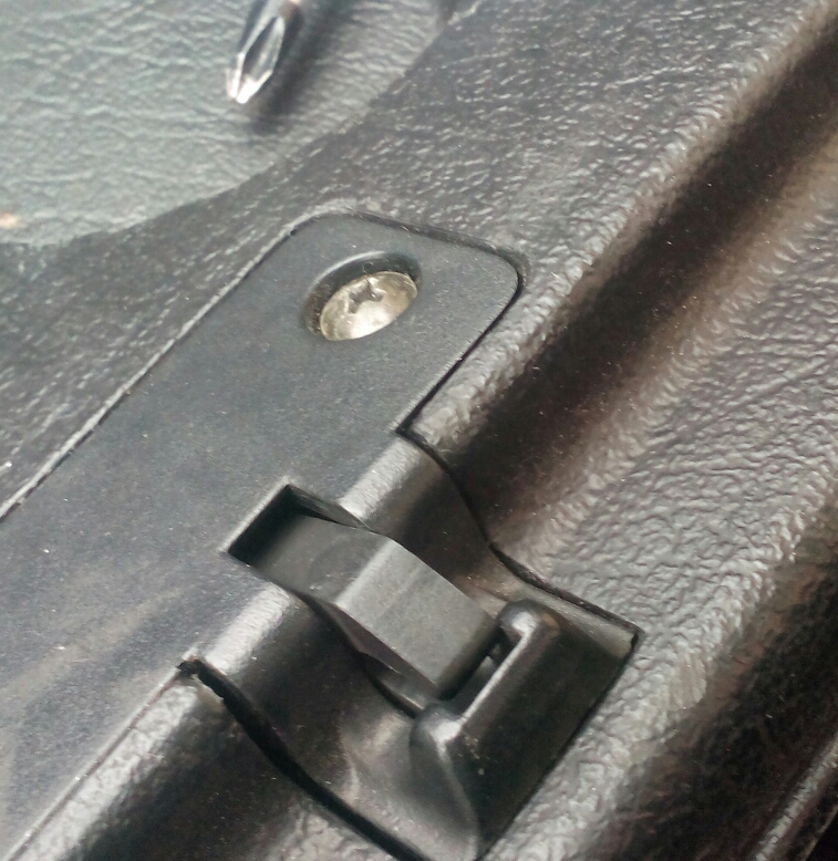

Ремонт дръжка за жабка Голф 3
Проблем: счупена дръжка - т.е. палец, който отключва механизма.
Нужна ви е кръстата отвертка и ключа.
Ако е заключена дръжката с ключа, отключете, като завъртите ключа по посока на часовниковата стрелка.
За да отворите жабката, трябва да бръкнете или с отвертката (ако палеца го няма) или с огъната пластина (по-здрава, яка) в отвора, който е в дясната горна част под палеца.
Нужно е да се натисне надолу лявото палче от заключващия механизъм.
На един клип от тубата го правят и с ключа, като се бръкне с него между дръжката и капака на жабката.
https://www.youtube.com/watch?v=Yn_LmCZcMUM
След като сте отворили жабката, следва развиване на 3-те видии с кръстата отвертка. Те държат дръжката за заключващия механизъм.
Дръжката се издърпва или избутва отвътре.
Патрона с ключа просто се избутва навън, държът го 4 палчета.
На новата дръжка няма значение как ще поставите патрона, той си се върти и заключва/отключва по един начин.
Поставяте си новата дръжка, заключващия механизъм в положение отключен и завивате 3-те видийки.
При отворена жабка пробвате със заключване на палчето на заключващия механизъм и новата дръжка и ако е наред - затваряте жабката и сте готови.

Новата дръжка е на Febi 23402 - 624 - 1016, на цена 7 лв. с отстъпката.
