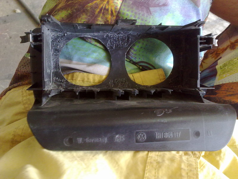

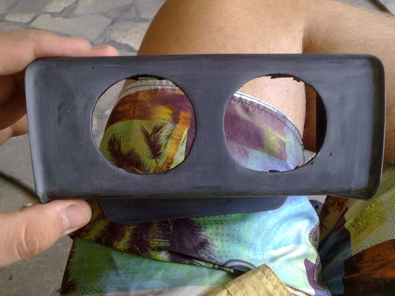

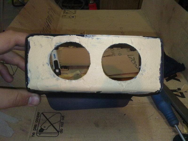

Взех касетника, махнах касетките и почнах да изрязвам пластмаса с която да запълня дупката.
С помоща на дрелката пробих 2 дупки и започнах да оформям с пила.
Получи се това:
Отзад я запоих с поялника и мрежа за по здраво.

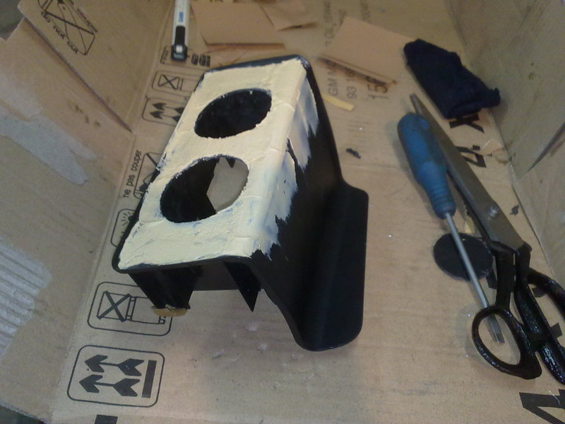

Мислех така да я слагам в колата, но като я сложих стоеше като подарена......

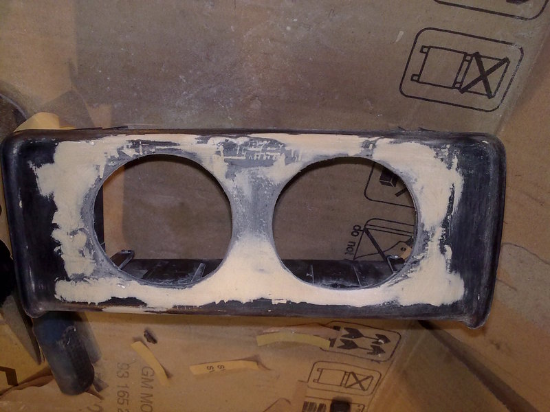

И се почна, отпред също я запоих с поялник и мрежа за да стане здраво и надежно...
Кит :012:
И пак... :screwy
http://store.picbg.net/pubpic/88/32/e43 ... 428832.jpg

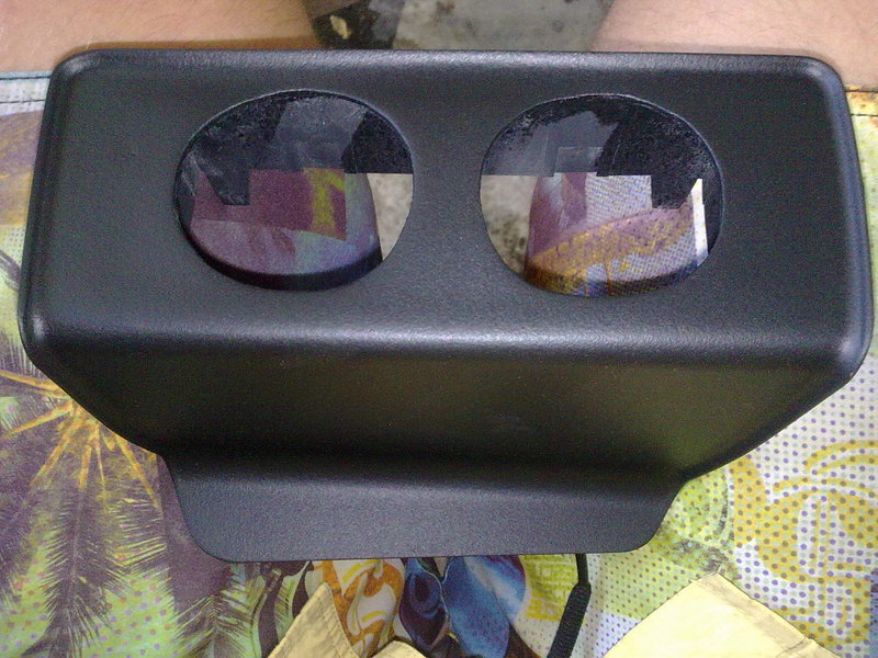

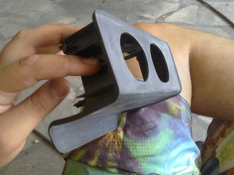

Оформено...
И един дебел шприц кит :banana (снимки имам само след като е ошкурено с водна шкурка)

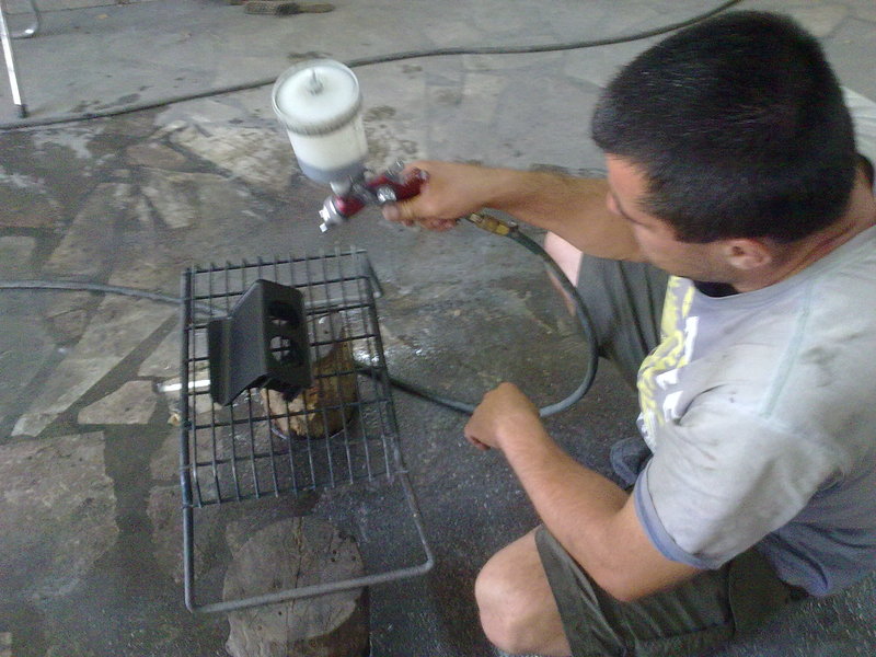

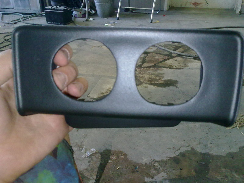

И накрая реших да пръсна структура :drinking:
Ето какво се получи:

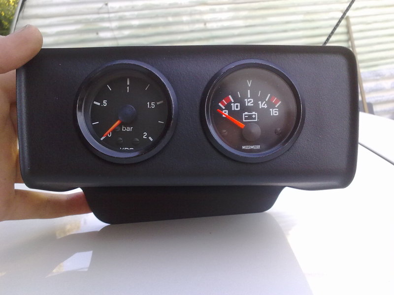

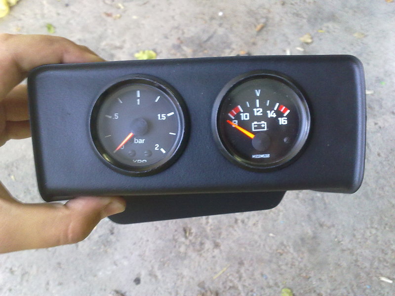

Уредите преди да бъдат монтирани в ГОУФУ heavy metal zork

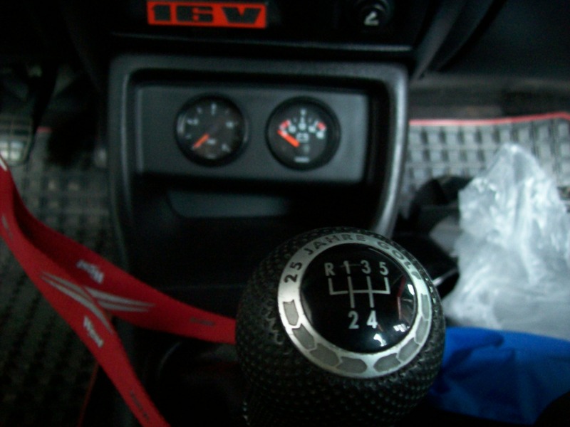

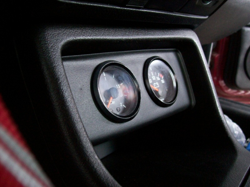

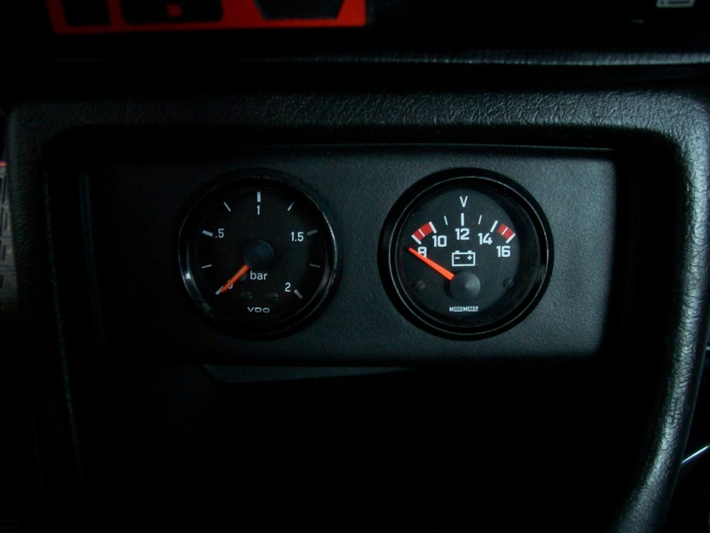

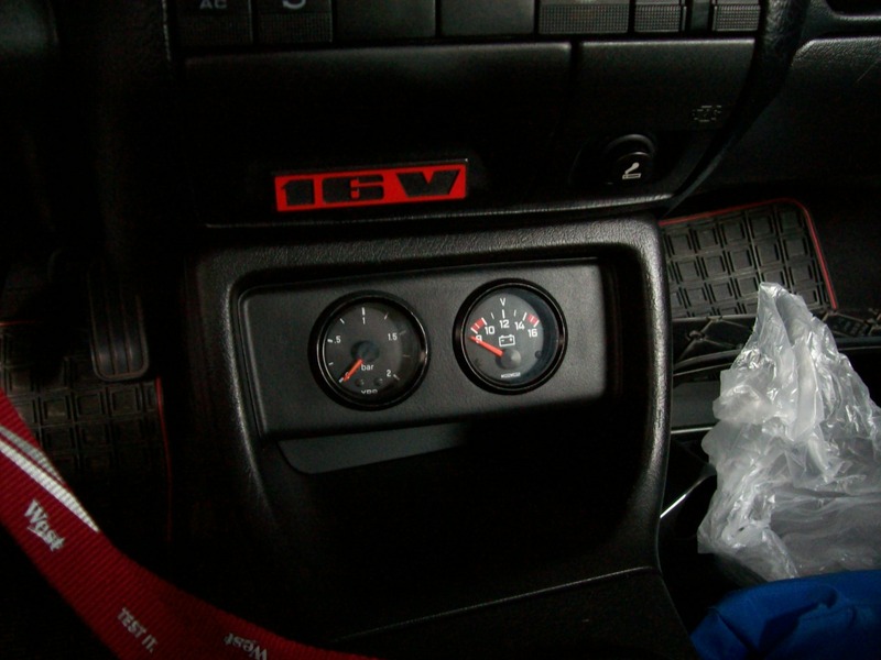

И вече на мястото си........... :twisted:
Това е колеги, исках да ви покажа как съм си направил стойчицата и за мен стана повече от добре, сега е ваш ред да коментирате. :обичам ви

Би ли споделил, с какъв матор е тройката, че и 16V емблема, и буустметър...

АФН си е голфа просто имах тази емблемка 16в и я сложих, хареса ми как застана нищо, че сме 8В :twisted:

Боята се нарича структура, купих я от магазин за автобои (3лв.-50грама), а турбината в движение на 2ра като го настъпя отива на 1,70 бара, ако удари 5хил оборота ще закове на 2 бара.
