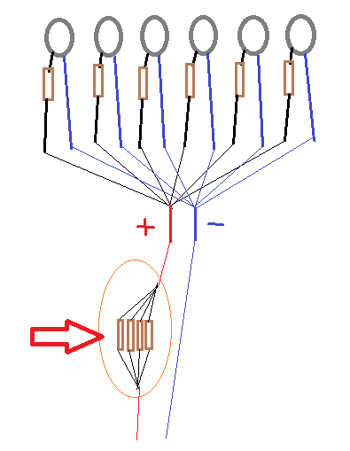

Здр. Колеги,свързах 6 диода,като на всеки от тях има по 1 съпротивление,но светят доста силно. Ако сложа още 3-4 съпротивления свързани заедно към плюса,дали ще ще се намали светенето им? Ето за какво говоря:

Да ще се намали. При подобно свързване колкото повече резистори добавяш толкова по-силно ще светят, най-слабо ще светят само с един резистор, но ако не е достатъчно мощен може да изгори.
Ама е по-добре да сложиш по-големи - демек с повече омове на мястото на сегашните. Ако си по-подробен - какви точно са диодите, с колко волта ги захранваш и колко искаш да светят вероятно ще получиш по-адекватни съвети.

Не е нужно да слагаш на всеки диод съпротивление.
Може само едно по мощно / 1W / за всичките.
Омажа / стойността на съпротивлението /зависи от диодите, който ползваш, с две думи колата подава 12 волта и е необходимо да намалиш тока.
Най много да изгориш диодите, както и да прегрее съпротивлението, внимавай да не се запалиш!

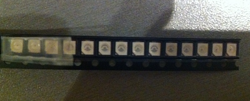

Те вече са сложени Колеги и нямат разглобяване. Затова питах има ли начин да се намали светенето,ако добавя към плюса няколко съпротивления. В момента са така както на картинката,но без съпротивленията в кръгчето. Диодите са смд и са с по 620 резистори на всеки. Въпроса е ако сложа към плюса още 3-4 по 1000 (както е в кръгчето) дали ще се намали силата на светене Ето какви са диодите-червени....И да,за в колата са.Под стрелките на километража

Ако сложиш 3 резистора по 1000 ома все едно си сложил 1 резистор от 330 ома.
Сложи първо само един от 1000 ома и ако ти хареса светенето го остави само с него. Ако ти е силно сложи друг от 2000 ома. Ако ти е слабо добавяш още резистори свързани паралелно (като на твоята схема). Накрая ги оставяш да светят за малко и обарваш резисторите, ако парят слагаш по-мощни на тяхно място със същите стойности.

Здрасти, май нещо не стана ясно. Както казаха колегите, има няколко типа на свързване - серийно и паралелно. С паралелното стойността на съпротивлението пада, с първото се вдига. Това значи, че ти целиш първото, с добавяне на един по-мощен резистор, серийно на другите да намалиш тока и да светят по-слабо.
Хубаво ще е е да кажеш и какъв цвят са светодиодите, това има значение или на какво напрежение са ако знаеш. Вече разбрахме, че е за кола.. май, и захранващото е 12V

tubleron написа:Въпроса е ако сложа още 3-4 по 1000 (както е в кръгчето) дали ще се намали силата на светене
Ако свържеш резистори по начина на схемата ограден в кръг,тяхното съпротивление намалява.Например ако свържеш 2х1000 ома общото им съпротивление ще е 500 ома.Може да пробваш с 1500 ома 1брой.А ако искаш да получиш по-голямо съпротивление,тогава се свързват няколко резистора последователно -0-0-0-0- края на единия се започва за началото на другия и тогава съпротивлението се сумира.

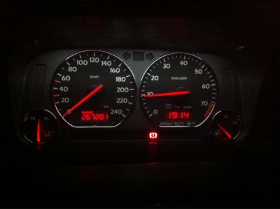

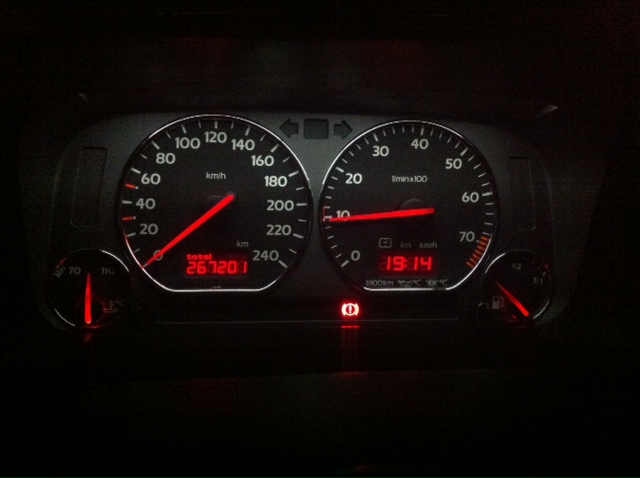

Уф съвсем се увъртях.Проблема е,че бъкел не разбирам от тоци и усоредно и паралелно нищо не ми говори. Моля за възможно най-простото решение. В момента съм сложил един потенциометър който беше на един развален ключ за фарове и първо с него намалям малко ,колкото да се изравнят с другите и после от ключа на фаровете регулирам цялото осветление. Но искам да махна този потенциометър тъй като като ги намаля колкото искам,започват да премигват.. Ето го и километража

Пробвал съм го тоя начин и съпротивленията взеха да парят като котлон
Трябва да пробваш с едно мощно както беше писал един колега отгоре.Има ги по 1,2...вата.Доста са по-големи от обикновените съпротивления
Иначе аз слагам винаги по 1 съпротивление на диод и поне 1000 ома,за да нямам главоболия после.
Обаче добре ти се е получил километража

То и на мене ми казаха по 1 клом ама аз... да не би да светят слабо и сложих на всеки по 620. Ще пробвам с един 1200 както казвате,само ме е страх да не изгоря диодите,че какъв филм беше с тях...

На мястото на 4-те по твоята схема слагаш един резистор от 1000ом.и 1W.Ако пак е силна светлината 1500ом.на мястото на 1000 и така докато ти хареса...

Няма да ги изгориш, щом досега не са изгорели. Слагай резистора по-мощен и явно ще го докараш опитно.

За човек, който не разбира много добре се е получило. За резистора - отиваш и купуваш 1-2W такива, големи са, все ще намериш къде да го сложиш със стойност, която решиш. Ако после не ти харесва - намаляваш или вдигаш стойността.

Както е на твоята схема в кръгчето слагаш резистор 1000 ома. После ако искаш по-силно го махаш и слагаш 500 ома и тн, ако искаш по слабо слагаш 2000 ома и тн. Така ще си само с един единствен резистор и няма да има паралелно и успоредно, което да те обърква. Ако много грее резистора си вземаш друг с по-голяма мощност със същото съпротивление.
Ако диодите са 14 като на снимката вероятно ти трябва резистор около 50 ома 2 вата. Ако са 6 както си писал вероятно ти трябва 100ома. Колкото са повече омовете толкова по-слабо ще светят и толкова по-дълъг живот ще имат диодите.
