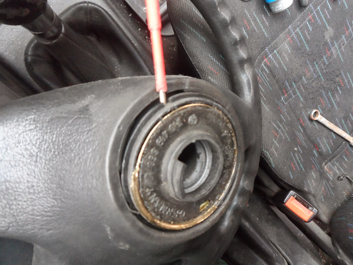

Дърпате капака на клаксона внимателно, захванат е на 4 места с платмасови езичета (където са пружинките).
Изважда се минусовата клема за клаксона (кафяв кабел), дърпате долната част на клаксона, която е само пъхната в гумената част на волана. Откачате и плюсовата клема (кабела с черно и бяло) от капака. Кафевия кабел е включен към волана и с още една букса, която се вади, като от горната й част се натиска с плоска отвертка и се дърпа към вас. Вижда се на следващата снимка вече извадена клемата:

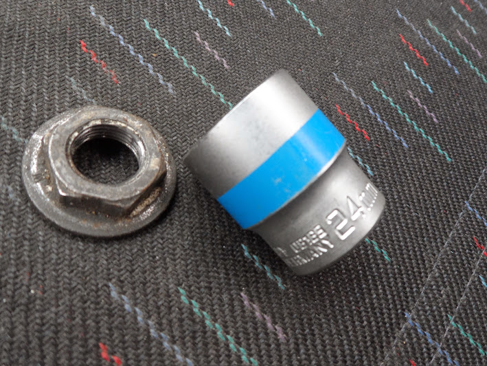

Вече имате достъп до гайката на волана, която се развива с камък 24.
Аз подпрях волана от двете страни с колена за контра. Не се сетих за друго в момента. Може би, с дълъг лост, подпрян в пода и във волана или в заключено положение (но за по-удобно, след това го върнете в право положение)...
За да ви е по-лесно, може да ползвате и малко удължение за камъка, но аз успях и без удължение (дръжката на тресчотката е зад волана):
