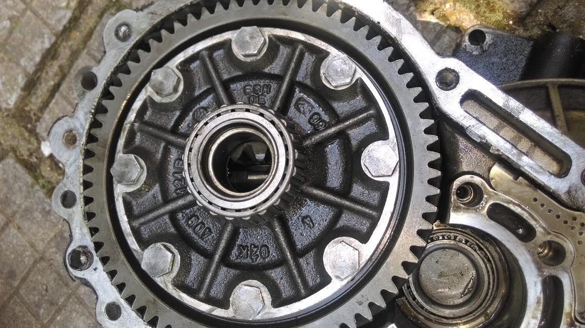

Здравейте колеги ... В момента скоростната ми кутия е разглобена поради късане на въпросните нитове на диф, а всеки ден пътувам с Голфа.... Та въпроса ми е някой ще ми помогне ли с инф от къде да си закупя тези болтове и на какви цени вървят. Моля всеки който е купувал да сподели от къде и колко . Ще съм много благодарен :bowdown
ПП: София град и София обл.за евентуално местоположение . :love.vwclub Благодаря предварително :love.vwclub

Най-малко ще ги има във VW или Porsche, вероятно и в Шкода ще ги има! За евро 007 и ауто+ не знам, но в оторизираните сервизи не може да няма, не ми се вярва да са повече от 10-20лв.

Оригиналния ремонтен комплект на тези болтове е около 150лв.

Ако си с 12мм болтове ще ти искат към 350лв (по спомен) аз бях си купил от Ебей за един проект но после се размина и гi продадох на колега от форума.

Ако си с 9мм струват 186лв.Ако са ти 11мм 283,50лв :wink Това ако си 1,4-1,6.Ако си с кутия 02А 279лв.

Ясно ми е в Порше ми казаха , че комплекта е 186лв .../9мм са моите нитове/ . Работата е там че не ми се дават толкова пари за 8 болта :gruebel писах в една друга тема ако има някой колега отстъпки в Порше или в някои оторизиран Магазин , но никои не отговаря. Та ако някои знае някъде да продават "НЕ оригинални" комплекти да сподели, защото тази цена ми се струва прекалено много при положение че ск.кутия ми е 400лв! :banghead :banghead

Нитовете са по-добрият вариант, ама да не са уцелили материала. Като са търсили евтин производител...

Всеки стругар би би направил въпросните болтове!Но никой сервиз нямя да се наеме да смени нитовете с болтове!
В Сливен четири сервиза се направиха на ,,ударени"-ВИДИТЕЛИ това е ИЗЛИШНО!Само се наемали да сменят цяла скоростна кутия!
Ами ако е така то и аз ще сия сменя САМ!А и много малко се споменава за този ДЕФЕКТ!

Темата е малко старичка но искам да попитам някой правил ли е болтовете при стругар?

Просто стругар няма да може да ги направи трябва в някоя фирма, но ще ти излезе даже и по скъпо за няколко болта. Има проектиране, закалка и поне 3-4 часа работа по машините. Иначе ако искаш обикновени от стомана 45 например ще ти излезе евтино в сравнение с тези в интернет, но колко ще издържат не знам. Според мен е излишно да се правят експерименти, не се стига лесно до диференциала...

Преди година ми се наложи да сменям нитовете с болтове. Не ми се даваха толкова пари за ремонтния комплект и майстора в Бургас, който прави кутията, ги прави при стругар — и идея си нямам кой е стругаря, но ако някой има желание мога да му дам номера на майстора и да говори с него :).

Здравейте колеги, да използвам темата - а след монтирането на тия болтове на мястото на нитовете необходимо ли е да се ходи някъде при някого да ти балансира диференциала и къде ако имате идея? Или просто избиваш нитовете, навиваш тия болтове, събираш и даваш газ хахаха :horror :beer :gruebel
