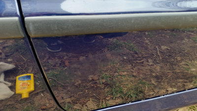

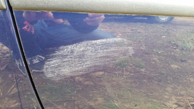

Ето снимки съответно преди и след третирането с препарата :
След
Преди

Добре си замаскирал положението. Но си изкарал късмет, че ти е издраскал лака само, ако беше отнел от боята, нещата щяха да изглеждат по друго яче.

Загледай се на снимката пак си личат драскотините, но просто си изчистил боята от тях.

Има какво още да се желае ама все пак е много по-добре.Не знам дали със полиране ще се изчисти напълно,а и имам и други забележки по боята така че може да пробвам.

А тубичката с препарата случайно ли се вижда в отражението? :mhihi
Има доста по-добри неща за тази цена.

Същата работа става и с полирпаста на 3М.Вземаш 100 гр от сивата паста за 5 лв и премахва всичко без остатък.
При теб гледам,че е останало леко мътно,което може да се отстрани но трябва още търкане. :th_up
