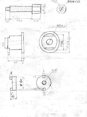

Изкарах му размерите и май ще е по лесно да се направи.Остава да уточня дали са различни за ляво и дясно колело.
И друготоq което ме озадачи ,че със Hazet инструмента се работи по различен начин отколкото със BGS и VW tool.
ако проработи ще споделя опит.Става дума за Т5.

Моля, някой от имащите този инструмент, да даде данни за резбата на винта. Така, като го гледам е 12, или 14мм, но стъпката каква е? Тя е важна, за да се получи така, като на видеото?
Благодаря!

От темата за
Почистване на задни дискови спирачни апарати Golf 2
М12 х 2.5, но към края на темата става въпрос за двуходова??

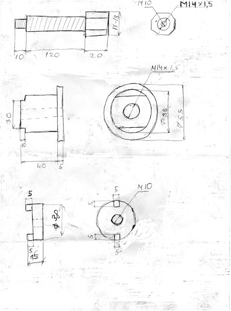

ОТ руските форуми изкарах чертеж.За Т5.
От тубата както писах със инструмента на HAZET се работи по различен начин.С гаечен ключ се върти частта държаща буталцето ,а с ръка се въртеше въртокът за натискането на буталцето.
