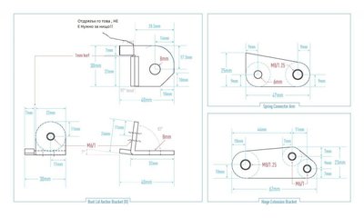

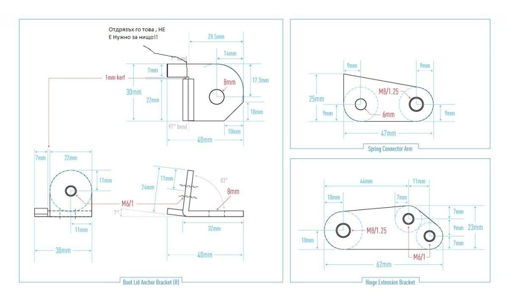

4. чертежа приложен към снимките трябва да се изпълни
На снимката е показано къде трябва да се дупчат 2 малки дупки в пантата с 6мм-аз лично ги хванах с гайки отзад - не съм им правил резба ( останалото е лесно) - лично аз използвах железни планки за дървени греди с дебелина 2мм - неръждаеми са.

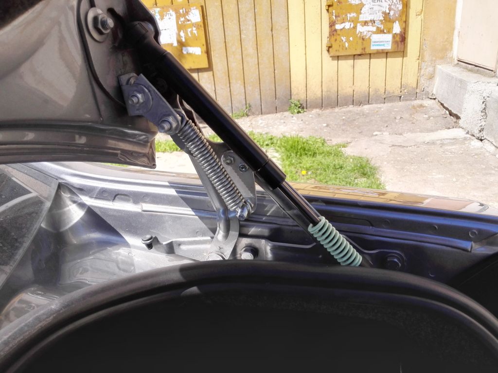

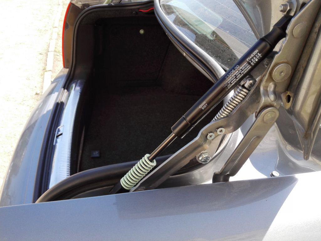

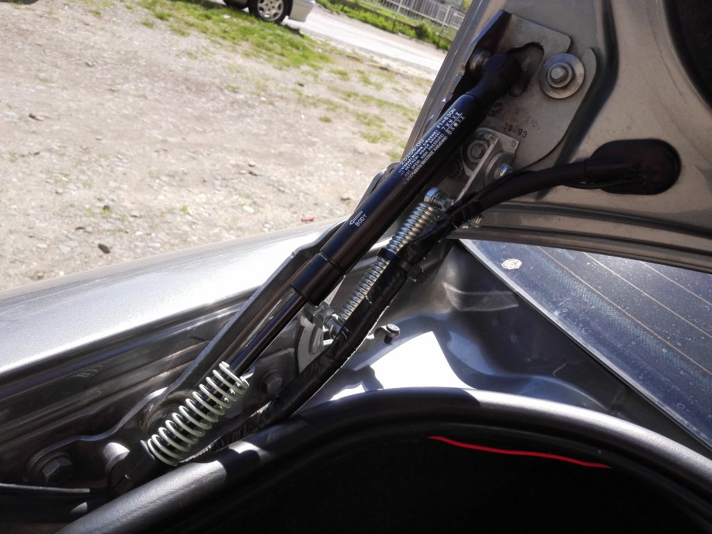

5. болтове - 8мм/40 2бр+(4-6гайки аз подложих по 2 от страна , може и да завиете пружината , но тя никъде няма да мръдне)- долу горе върши работа - гледа се да не опира никъде
6мм/8мм-дължина -4бр +гайки
Развиват се мпастмасовата част която се държи на едната пъпка на пантата с клещи , като предварително сте сложили парцал под тях - да не надраскате стержена - развива се лесно , слагате пружините вътре и завивате обратно и готово .
След това чертежа като се изпълни го сглобявате (гледайте снимката на колата ми) и готово , ЧЕСТИТО!

Амортесьорите трябва да са и за двете посоки ли? или при отварянето има някакъв ограничител, за да не се "блъска" капака.

Колега , амортисьорите силата им е на натиск - дефакто когато е затворен са под напрежение и с отварянето се освобождава енергията от сгъстеното масло в тях , НЯМА да ти се удари капака горе - те когато стигнат до средата плавно освобождават тази енергия (много хора си мислят че със сила я освобождава и капака им ще се качи на тавана , няма такова нещо)

Значи другите пружинки са с кръгло сечение на тела с дебелина 3мм и разстояние център ухо до другия център ухо 95мм — опънова пружинка диаметъра и е 16—18мм (на ръка не може да се отвори да знаете , защото първия път купих същите размери , но меки и се разтвряха на ръка и нищо не става — слабички са.
