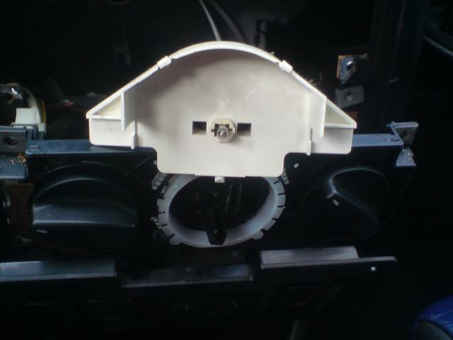

Привет колеги!! Интересувам се как мога да нагодя диодче от запалка за фасунката(бялата зад врътките-прилагам снимка),така че да свети без да изгаря. Каква е процедурата някой да ме "светне",че хич не няма с тоците :icon_lol
Какво съпротивление да им слагам и как да ги нагодя,че да паснат там?

Едно съпротивление 500-1000 ома на плюса на диодчето и си готов, но не очаквай чудеса от светене със само един диод там

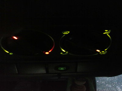

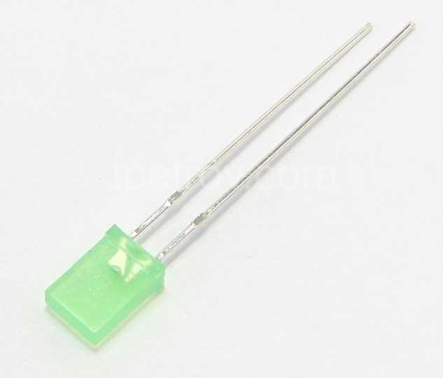

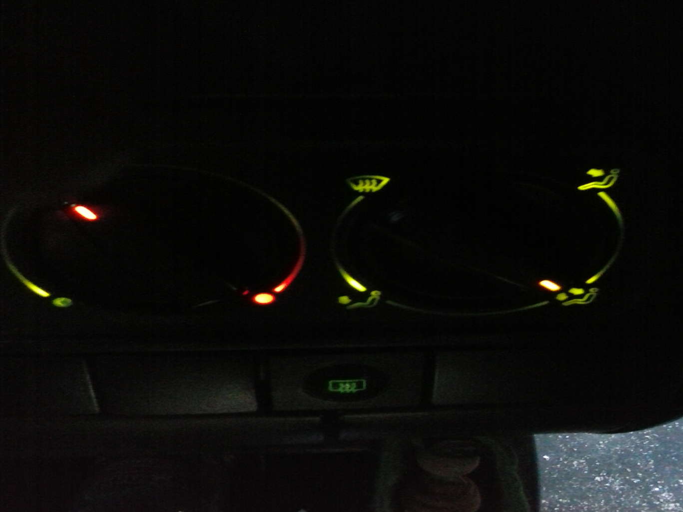

аз пък си направих панела на парното с плоски светодиоди! махат се всички светловоди, включително и на врътките! залепват се плоските светодиоди със запоено съпротивление по един зад всеки символ със секундно лепило и се включват към захранването на лампичката! за врътките - светодиода се залепва отвътре в процепа, където се подава светловода, като се внимава да е в средата на мястото на светловода! става перфектно! избирате си цвят от зелен, червен, жълт и оранжев!

понеже го направих набързо, не изглежда много добре! пък и снимката я направих с телефона! сега си намерих нов панел и ще вложа повече творчество! идеята е, че диодите са плоски и се побират без проблем, а и процепа на врътката свети!

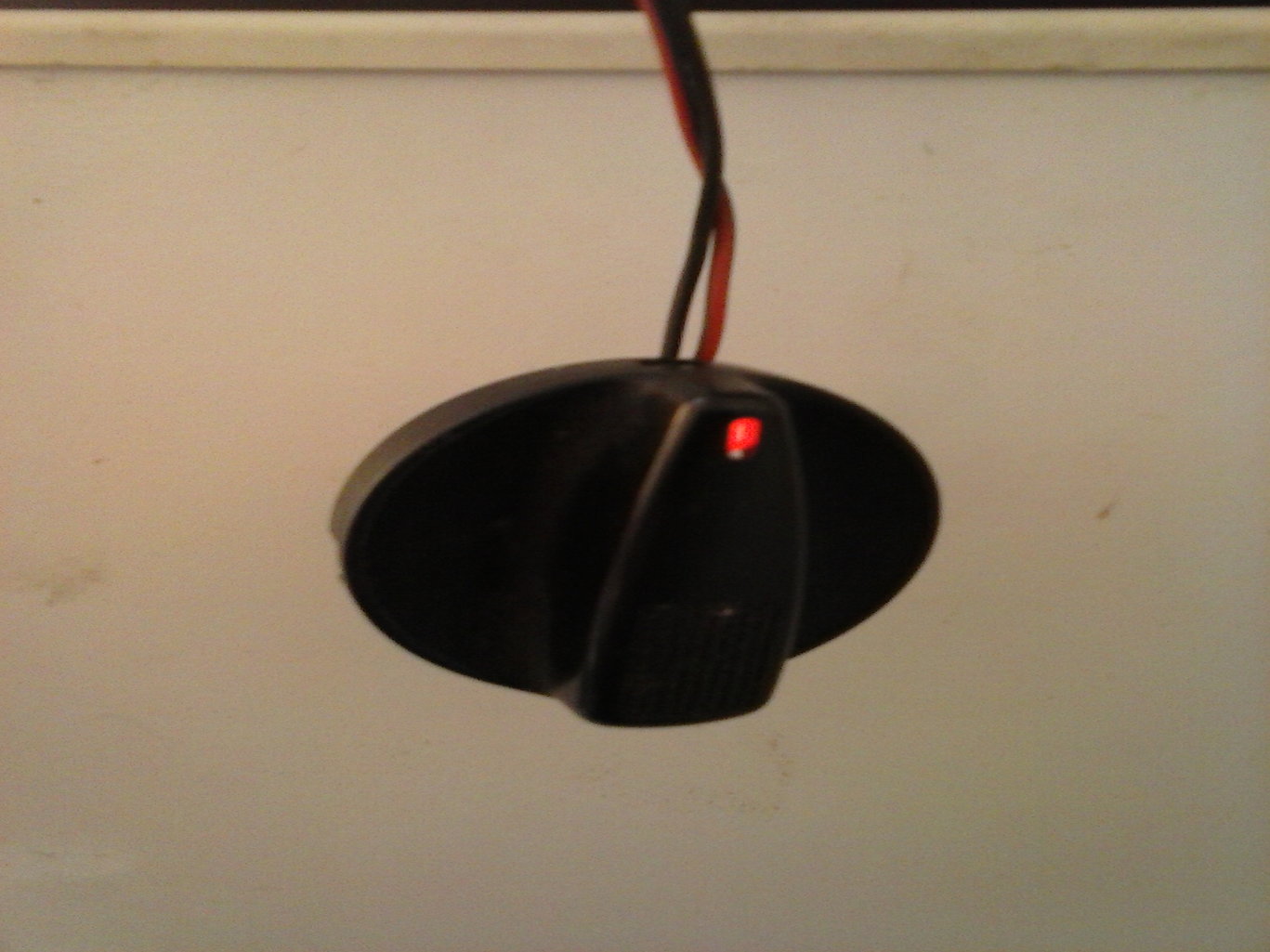

Намерих готови диоди,които влизат на мястото на старата крушка в най-различни цветове(купих 3 сини). Едва днес ми остана време да се занимавам и махнах всички светловоди,смених зеленият светловод на средна врътка(открих,че светловодите на самите врътки вършат работа!) И сега ми остана да изкарам тока(с помощта на приятел,който е на "ТИ" с токове) от буксата,която се включва в тази бялата пластмаса и да пусна кабелчета с цокли за всяка врътка-диодче :th_up
