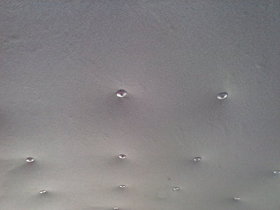

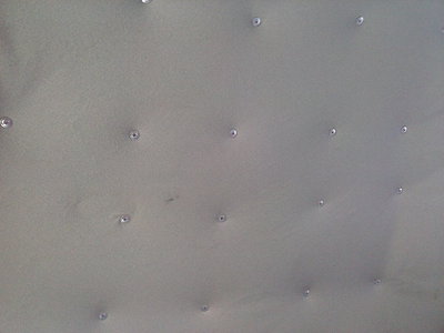

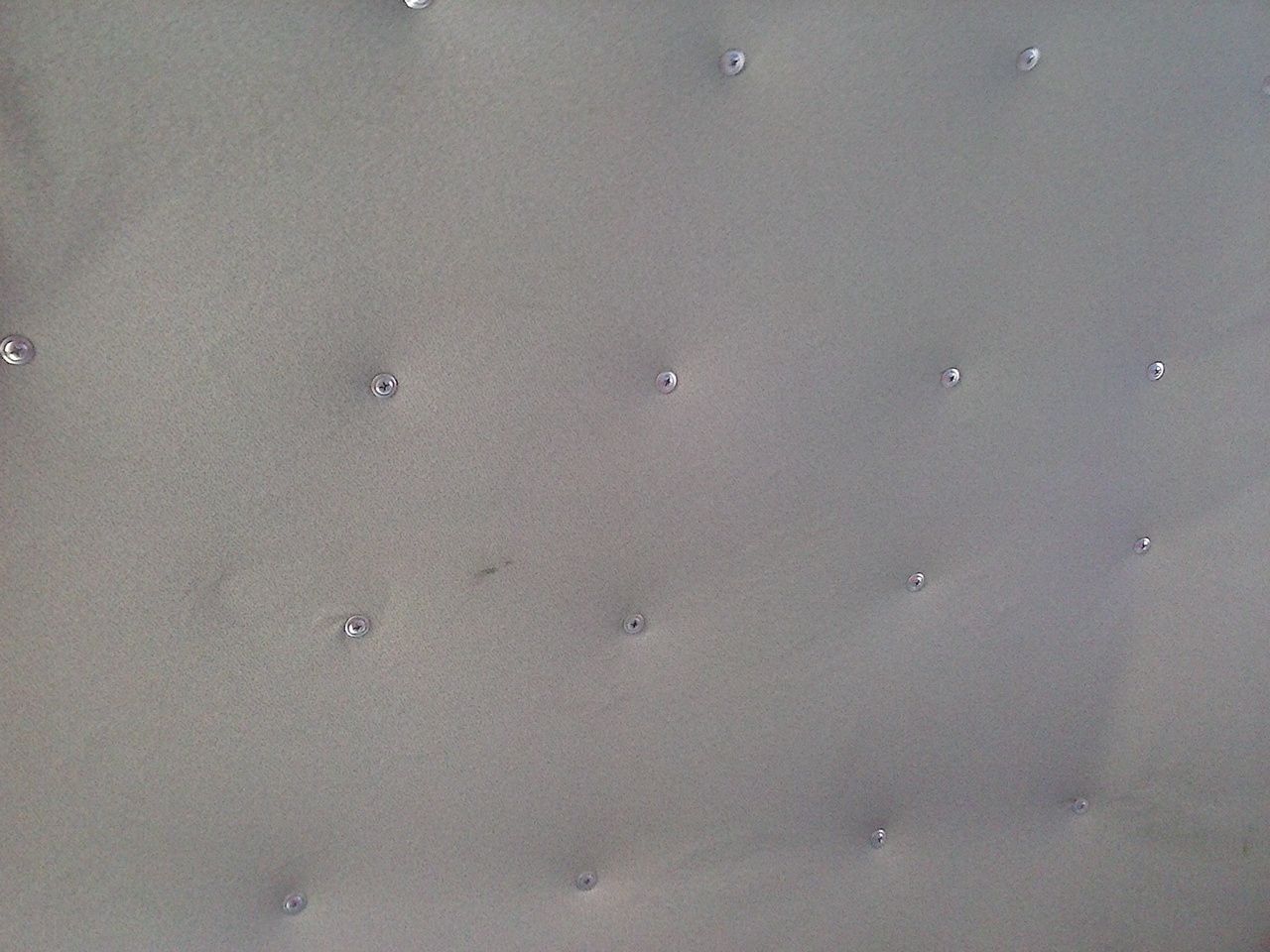

Мнениеот ivan- » Съб 13 юни 2015 8:22
и моят беше провиснал отзад над задната седалка! закрепих го с рапидки за гипсокартон, като на снимката! вече три години не е мръднало. започнах от средата на провисналото и ги захванах шахматно за по естетичен вид! стягаш леко за да не превърти винта!
