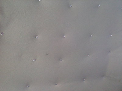

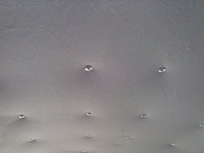

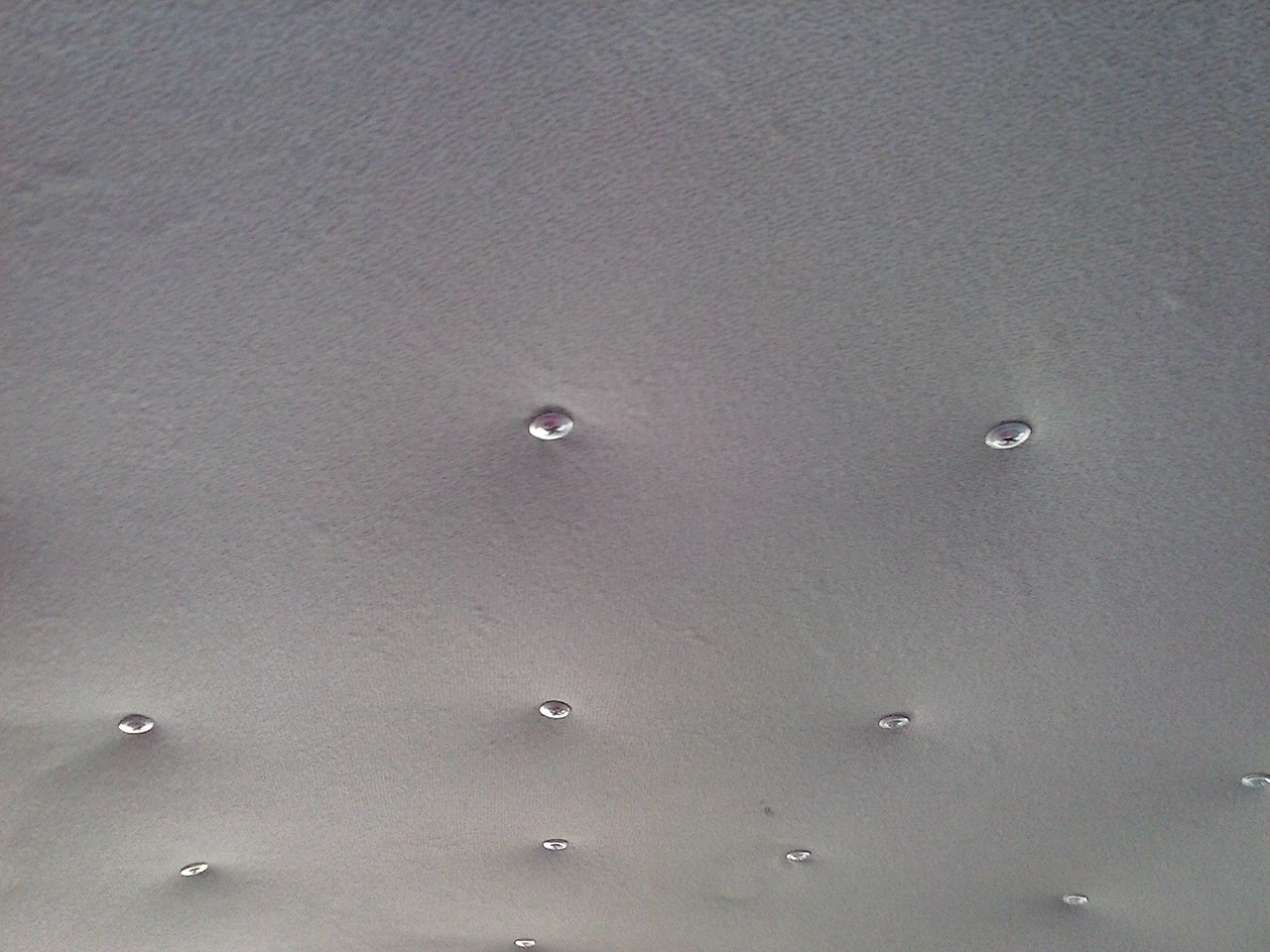

и моят беше провиснал отзад над задната седалка! закрепих го с рапидки за гипсокартон, като на снимката! вече три години не е мръднало. започнах от средата на провисналото и ги захванах шахматно за по естетичен вид! стягаш леко за да не превърти винта!

колега freshenero, ако поискам, мога да си направя и окачен таван тип "хънтър - дъглас" на колата! :Mr Green Fun важното е да върши работа и на мене да ми харесва! :mhihi

Може и да му се смеете на колегата ivan-,но това е най-лесния и бърз начин .И аз мисля да процедирам така щото вече не ми се наливат излишни пари в дъртия курник,дето така и така ще го сменям след 1-2 години.
