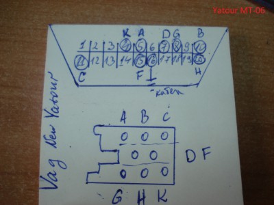

Става въпрос за дигитален ченджер на Yatour MT-06,и за пренареждане на пиновете ако не е за Vag.

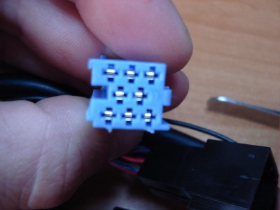

Вземате си от морга една синя букса и си пренареждате кабелите!Например от 12-пина за vw към синя букса (8 пинова + кабел за маса).

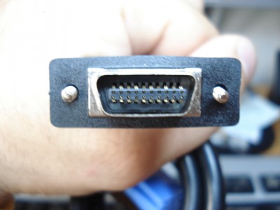

Yatour-ите са 2 вида,аз говоря за по новата букса.За по старата не съм мерил,но те почти не се срещат!Там пиновете са на 3 реда,и наподобяват VGA букса.Новата е на 2 реда,и сега в тази тема става въпрос точно за това!
Снимки:
Направил съм замервания на кабела с мултицет,в скоро време ще се изпробва на практика.Но знам че има хора които от 12-пинова букса са пренареждали на 8-пинова и всичко си работи така,че трябва да стават нещата!
След теста,ще напиша и резултати!

Добра тема.
Аз съм колегата с пренареждане от 8 към 12 пина:
Разлика между Xcarlink с 8 пина и 12 пина! /8p adapter 12p/
http://www.vwclub.bg/forum/viewtopic.php?f=12&t=375901
Въпроса е не само в клемите/кабелите, а и в софтуера вътре, тоест комуникацията между устройствата.
Пиши какво е станало.
Успех

Re: Дигитален ченджер Yatour,пренареждане на синя букса.
Днес направих тест с Yatour-а на приятел,с дигителен ченджер за Becker...
Не го намира като ченджер,така че не са много еднакви като цяло.
Но пък е сигурно че vw08 към vw12 пинова букса става на 100%,защото е изпробвано от колеги!

Колега,просто споделям опит.По принцип има поръчани няколко броя за Lexus и Toyota (там буксата е от старият тип и не стават).
Само да споделя,че с Yatour за pioneer нещата стават!

Темата е вече на година и половина, но да поизтупаме прахта
Да потвърдя и аз, нямах проблем с буксите, от 12 преминах към 8 и работи.
Радиото на което първоначално го пробвах беше Skoda Simphony (CD), на него не тръгна, ту се виждаха ту се губеше връзката и се управляваше неадекватно, но предполагам, че като са го разкодирали са "барнали" по firmware-то, понеже едната памет даже не беше запоена като хората (не се четеше от VCDS), .
За проба го закачихме на един Chorus, нямаше никакви проблеми.
Последно го пробвах на Simphony MP3, "виждат" се нормално и всички функции работят нормално.
Благодарности на Vag-activator, за схемата
