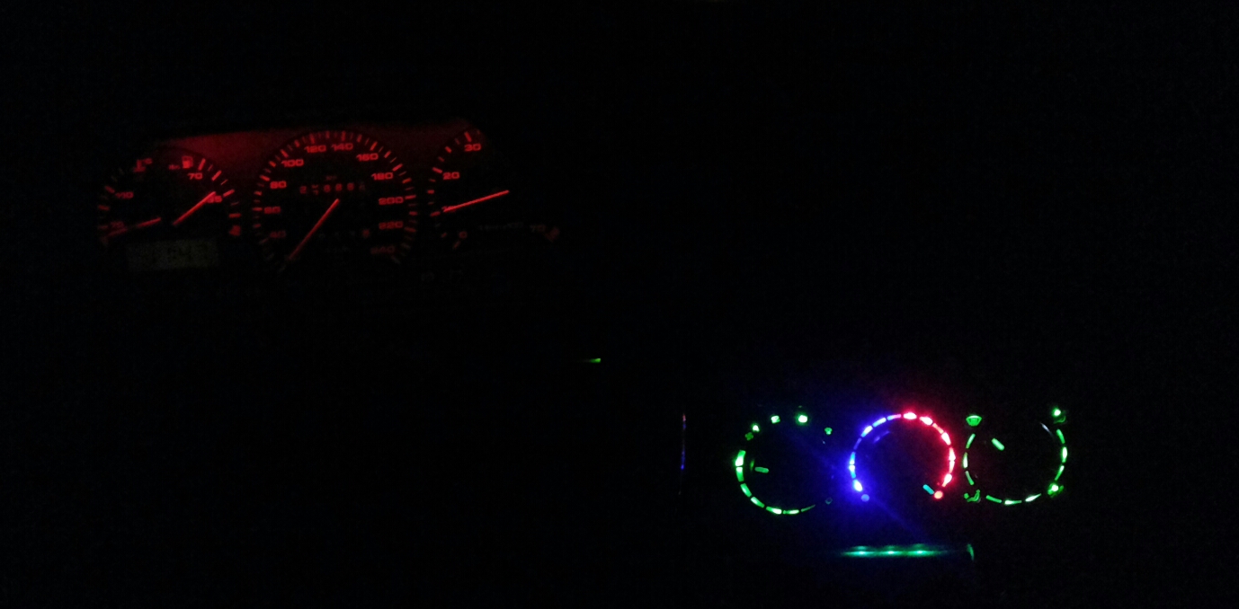

Eто как изглежда вечер в колата. Мисля че е по-добре дори от оригинала

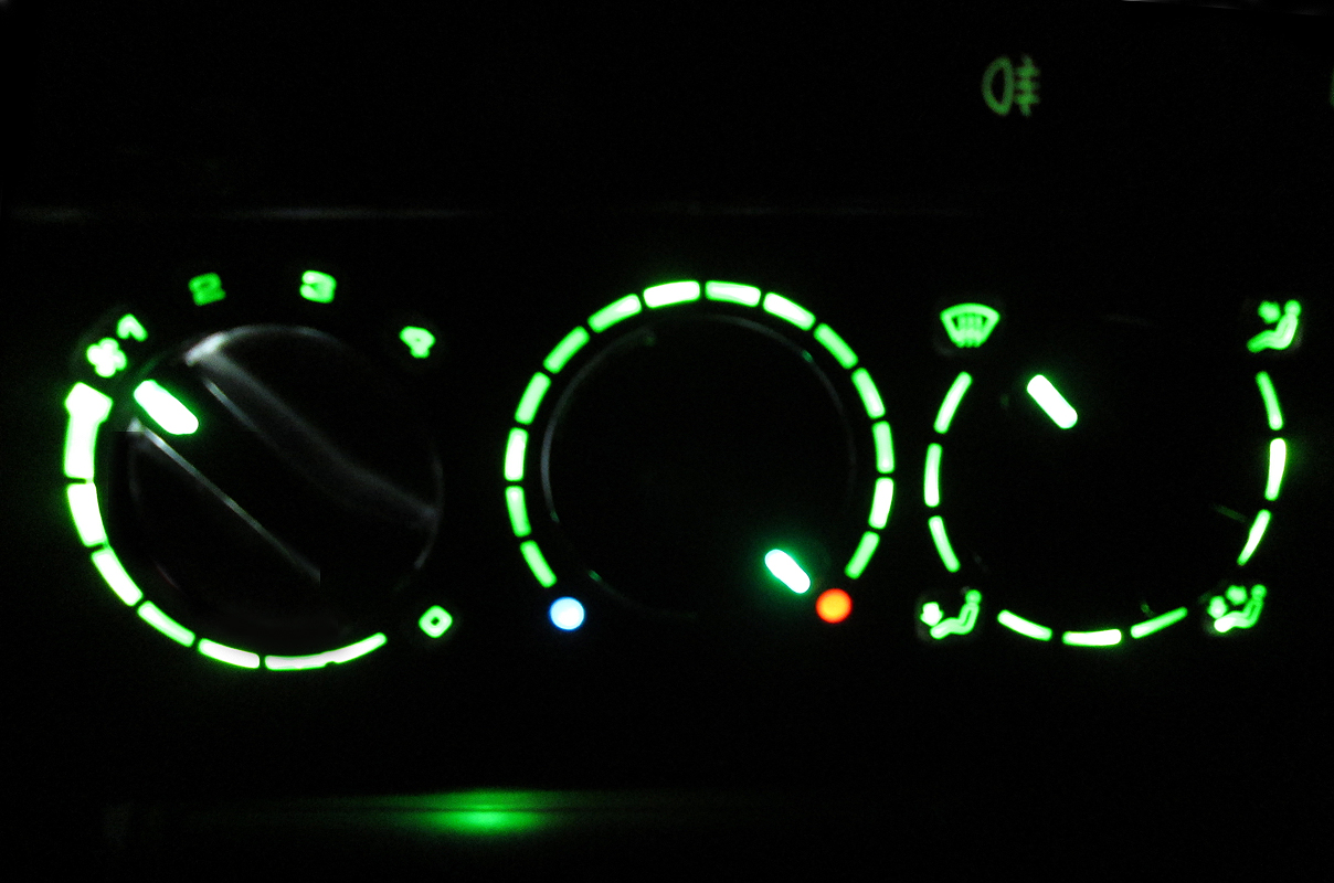

Ето аз какво сътворих

същата технология ли? Много добре е станало. Гледам и на самите врътки точките си захранил.

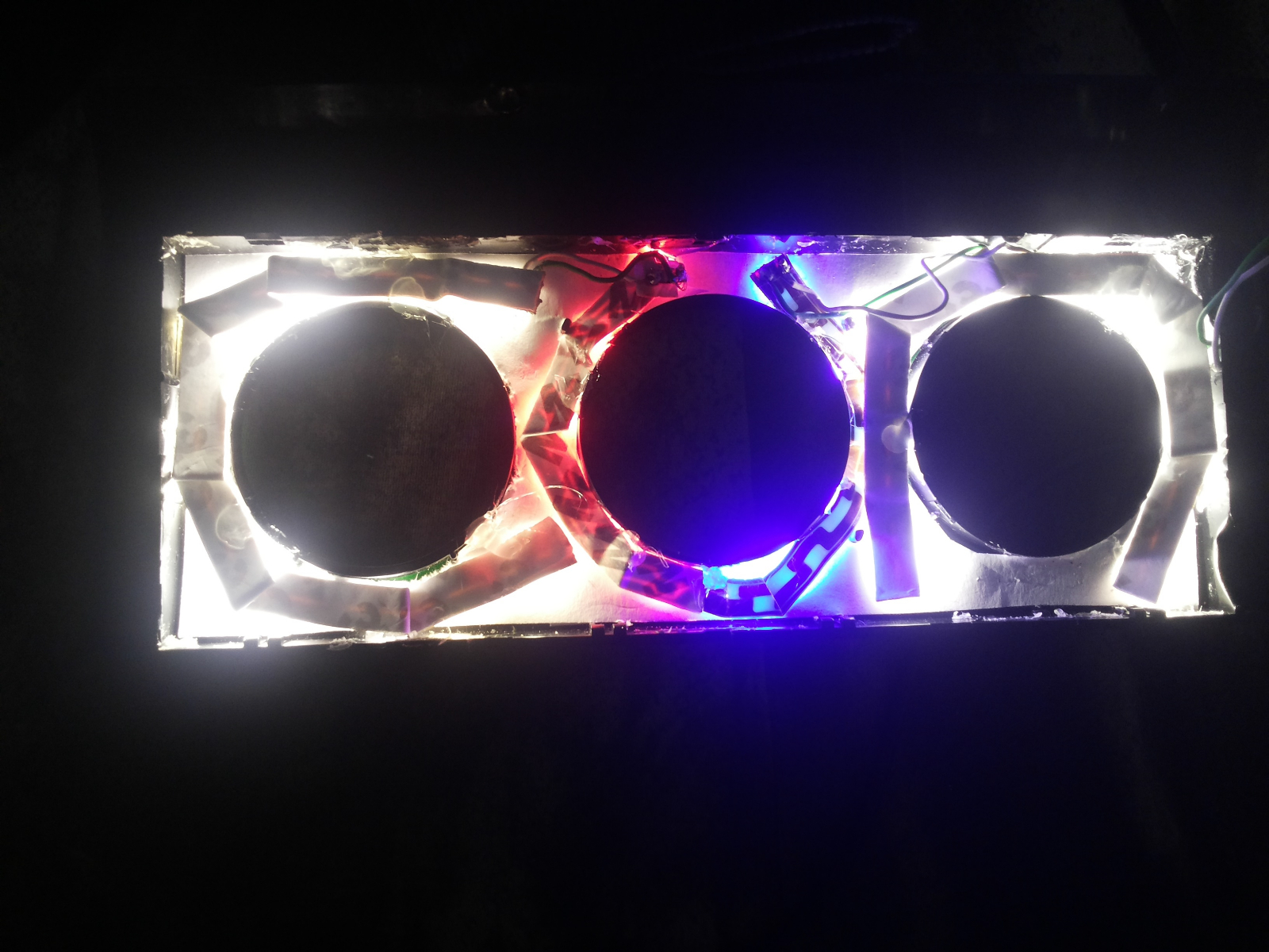

Здравейте, да по същата технология.От начало го направих както вие сте го направили.Сега съм го направил без подложки и лентата е сгъната по кръга,за топло и студено съм ползвал червена и синия лента запоени една за друга и сгънати по кръга,като там съм изрязъл зелената бленда и съм сложил хартия за принтер другото си е оргиналната зелена бленда с бяла лед лента.Осветеноста на точките на копчетата е с лед лента на всяко копче. Цвета на уредите също е от лед лента като е премахната зелената бленда и съм сложил хартия за принтер.Осветеноста на двата пепелника е от лед лента и в дръжките за отваряне на вратите съм го направил да свети небрежно,както и джоба под централната конзола.

Колега снимай всичко да видим как се е получило :)
