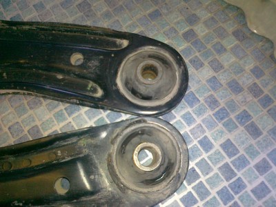

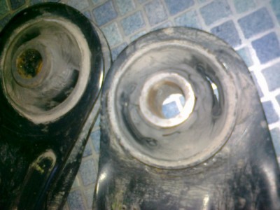

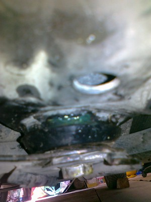

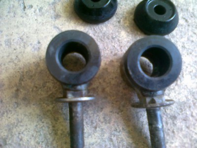

Дойде време да сменям тампоните на носачите и реших да сложа полиуретанови, бг производство закупени от фeрариста .И тези на биалетката взети от колега от форума .

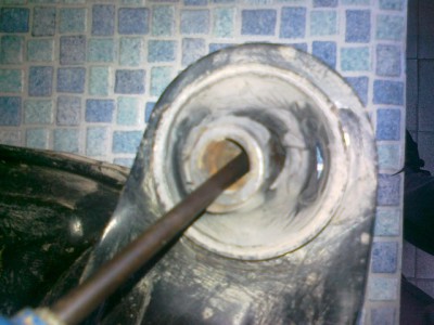

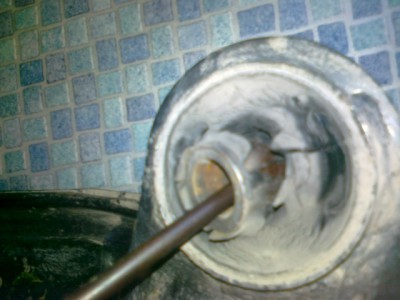

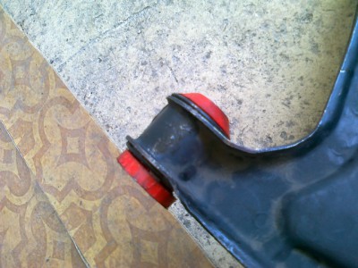

След като ми ги поставиха на преса придобиха друг вид

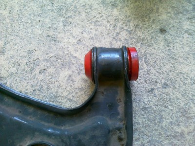

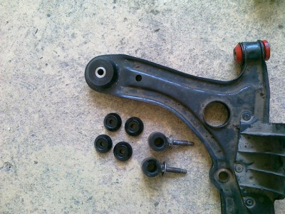

Доста зор видях докато монтирам носачите, червените доста излизат като се набият на преса и влизат със голям зор на мястото си.Ето какво разтояние се получава.

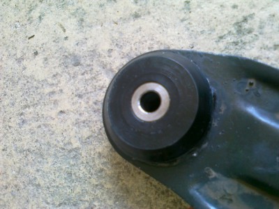

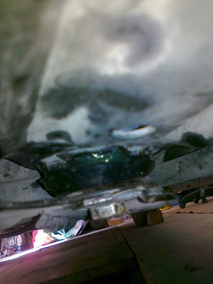

Ето ги поставени, малко са лоши снимките

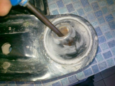

Като ги монтирахме ги смазахме със морска грес ,понеже така препоръчват .Возията на колата стана по стегната и малко по твърда, но сега реагира по добре .На черно колата немо га дая позная .Също така сменянето на скоростите е по бързо и стегнато, поне така ми се струва няма го това лашкате .Не ми харесаха как излизат червените тампони като се набият, доста зор видях докато ги монтирам поне при мене се получи така а не ми се режеха на две и така да ги монтирам.

Предния тампон на носача защо така се е разжлембил?
Винаги ли така става или това е проблем с монтажа?

В тая връзка: Тампона от Р32 пасва ли 1:1 в Голф3?

Пасва идеално, даже няма нужда от центрираща втулка да се монтира понеже отвора за болта при R32 е широк точно колкото болта. Монтирай смело, вече повече от година карам с такива тампони
