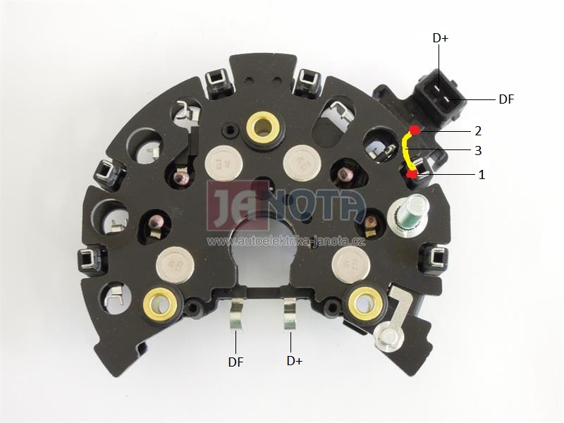

Доста търсих из форума и интернет информация за монтажа на 120А алтернатор от TDI на предкамерните дизели- 1Y и AAZ. Не открих ясно обяснение за извеждането на извод W за оборотомер, който този алтернатор няма. Изводите на буксата му са D+ и DF. В моя случай алтернатора е от 1Z, предполагам на AFN е същия. Реших да споделя моя скромен опит в преправянето на алтернатора от ТДИ, за съжаление не се сетих да снимам по време на работа по него.
Диодният блок на 120А алтернатор
D+ на буксата е извода към лампата на таблото
DF на буксата е извод към ЕКУ-то на ТДИ, на този извод ще извадим сигнала за оборотомера W
1 е връзка от статора към диодния блок, там запояваме едния край на кабелчето
2 е пистата на извода DF от диодния блок към буксата, там запояваме другия край на кабелчето. За да достигнем до пистата трябва внимателно да се зачисти пластмасовата изолация.
3 е проводник(кабелче), аз използвах 2,5 квадрата многожичен.

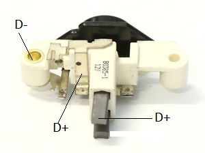

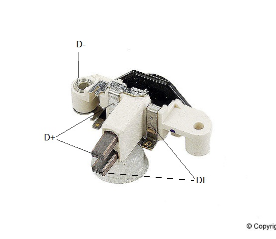

Необходимо е да се замени реле-регулатора с такъв за алтернатор с клема W. Аз прехвърлих реле-регулатора от стария алтернатор 90А.
Реле-регулатор
Ако някога се наложи алтернатора да се ползва отново на TDI се разпоява кабелчето и се връща реле-регулатора.
Реле-регулатор за TDI

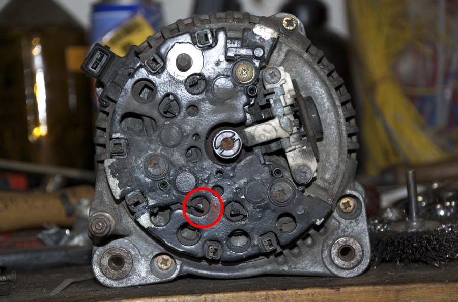

Преди доста време бях на Гуфи с AAZ със 120А , в тази тема има едно мое мнение и снимка от нета как и къде го бях подвързал оборотомера viewtopic.php?f=11&t=404009 и снимката download/file.php?id=278166&mode=view

samo_pechka написа:Преди доста време бях на Гуфи с AAZ със 120А , в тази тема има едно мое мнение и снимка от нета как и къде го бях подвързал оборотомера viewtopic.php?f=11&t=404009 и снимката download/file.php?id=278166&mode=view
Да, четох я тази тема, но после като мерих между пина DF и посоченото място нямаше връзка. Направил съм го описания от мен начин, всичко е скрито и работи, а и няма опасност при запояването да се изгори диод . Четох и разни други предложения да се запои кабела да се извади през капака на алтернатора и да отиде незнам си къде, което не ми допадна.

cloud написа:... като мерих между пина DF и посоченото място нямаше връзка.
Да, няма връзка. Аз си изведох кабелчето директно за оборотомера . Твоят начин е по-елегантен :th_up
