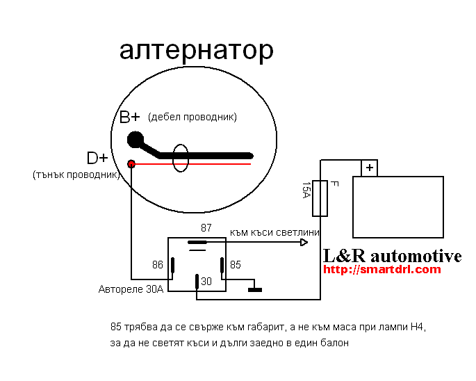

Здравейте колеги,погледнах тази тема viewtopic.php?f=11&t=119163 и свалих от и-нета същата схема ,но с едно реле.
Въпроса ми е ,ако сложа две отделни релета за фаровете и габаритите дали ще стане,и ако стане дали ще пречи ,ако евентуално забравя и включа копчето за фаровете от копчето вътре ,също така ще мога ли да си меня къси и дълги от лостчето? Благодаря предварително
