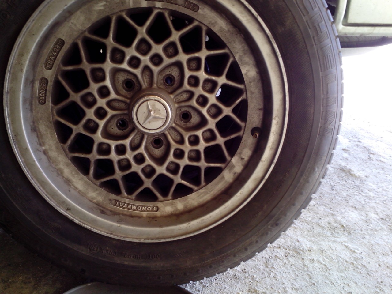

Здравейте, става въпрос за джанти fondmetal 5x112 et23,а причината за разпробиването е, че са с дупки 12мм, а болтовете ми са М14мм.
Даите идея как наи-безболезнено мога да ги докарам на 14мм. Мисля с бормашина и с бургия примерно 13мм и после 14мм, претесняваме това да не оцеля точния ъгал или център и да започнат да бият. Някои ако е правил тази операция нека каже как става.
Предварително благодаря!
А това е и джантата.

С колонна бормашина няма ли да стане?

И с ръчна бормашина става, правил съм го преди 3 години, само трябва да заточиш свредлото с по-малък ъгъл, и да караш на по-бавна скорост, да не ти изметне ръцете! За център не се бой, няма къде да избяга, вече имаш водещ отвор, щеше да е трудно, ако тепърва го разпробиваш!
