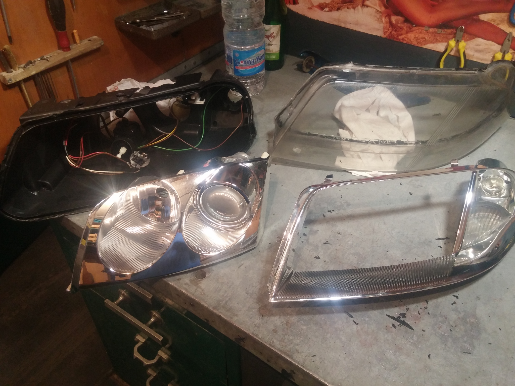

Здравейте,колеги!Тъй като не можах да намеря тема по този въпрос реших да пусна-извинявам се предварително ако има!Та реших да си сваля фаровете и да ги отворя за да ги пръсна черни вътре и да си закрепя рефлектора.Може ли да ми кажете някакви съвети как да разлепя пластмасата от фара?Ако някой е минал през това упражнение бих помолил за съвети.Благодаря предварително! :beer
Има ли желание има и начин! Ето до къде стигнах днес:
Това го постигнах с пистолет за горещ въздух и още 1 помагач.Сам се опитах но няма вариант, докато единия нагрява другия трябва да разлепя фара.Сега остава да се надявам като ги затворя да не пропускат вода. :love.vwclub
