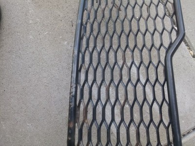

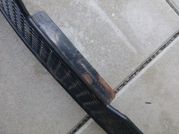

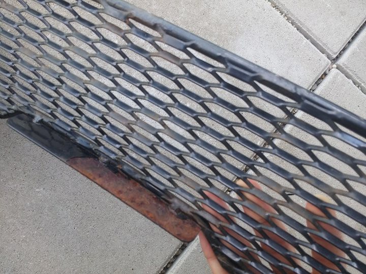

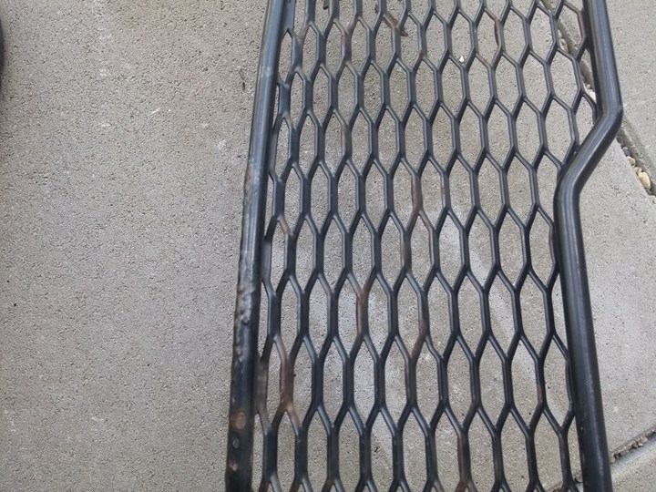

Здравейте колеги , преди няколко дена викам да сваля маската на пасата и останах шокиран от гледката. Цялата е ръждясала , има места на който не е успяла да ръждяса напълно , но като цяло май е тръгнало по цялата маска. Та има ли някой колега , който се е сблъсквал с този проблем и успешно го е отстранил , ще добавя и снимки. Благодаря предварително !

Това е решетка! А маската разбираемо е предницата на колата. Ако и там имаш, по-добре я ремонтирай докато не е тръгнала и до арките на колата. Ако е само решетката от снимката, и сам можеш да я оправиш.

Здравей колега, допуснал съм лексикална грешка тогава. Само по решетката е ръждата и точно затова питам , защото не мога сам да я оправя. Имаш ли някакви препоръки ?

удари ги на пясък,после прахово и става като нова.

Можеш ли да обясниш малко по-подробно за този метод , че никога не съм правил нещо ръждиво ? :D

Това означава да намериш фирма която произвежда прахоовобоядисани детайли и да им дадеш решетката да свалят старата боя с пясъкоструен апарат и да я боядисат наново прахово като естествено си платиш за услугата !
