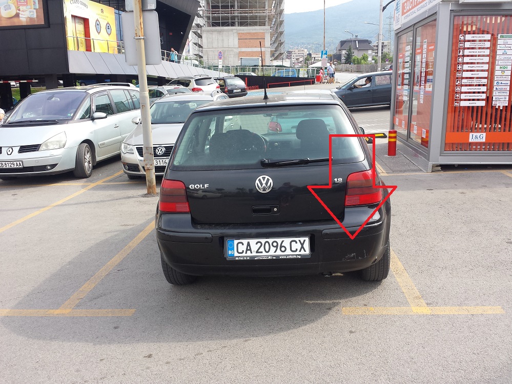

Здравейте колеги.Имам посочената кола която е черен металик(много лъскав и запазен) обаче като се подразбира никой не пази колата(останалите участници в движението). Та на паркинга си намерих колата надрана на задната броня (снимка 1) и се чудех дали не мога да я боядисам частично не изцяло.Като на клипа в линка.Имам опит в боядисването но ако е изцяло.На клипа се вижда как боядисват част от броня.Та някой правил ли го е? Ако да как е скрил чертата и фона където се преливат бойте? и ако може да сподели опит,че така е много дразнещо а не ми се сваля и пръска цялата броня.

Със полиране/пастиране! А твоята щета не е кой знае какво, и можеш да я направиш само нея, без да боядисваш друг детайл по бронята. Цвета ти е тъмен, и да има малко разминаване едва ли ще си личи.

Не мога да видя от снимката, дали само лака е издраскан, и има друга боя по твоята броня, или и боята ти е издраскана. Сложи ръка в-у драскотината, ако усещаш неравности по нея, значи няма да се оправи с паста.
