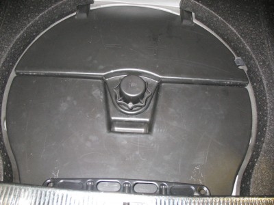

При мен редовно се налага, да се свалят облегалките на задната пейка. Което значи, че не мога да го сложа точно там...
Чудя се къде ще е най-удачно за монтиране в багажника. Може би в легена на резервната гума, ма гумата ...тя пък "увисва" . Може би с някакъв комплект авариен, пък резервната гума - в гаража ....

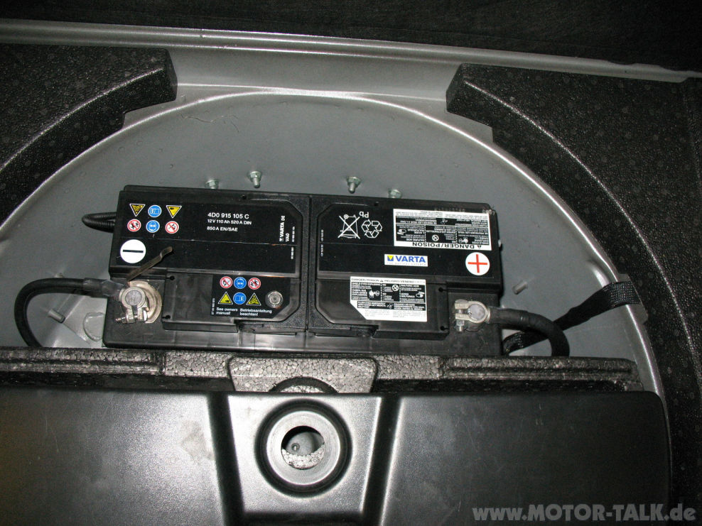

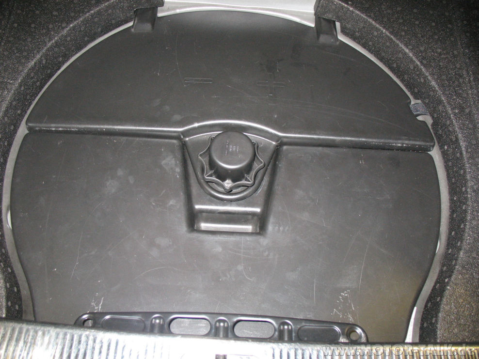

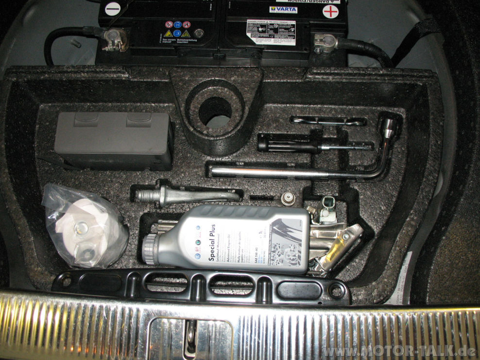

Да, за А6 Ц5 комби е идеята ми. Вляво...какво имаше, май една кутия с крика и ключа за джантите . Наистина там има доста място празно, ще огледам. Вдясно няма стане, събууфера е там .
А легена на резервата е доста дълбок м/у другото . Щом 215 -ка гума си влиза преспокойно без да стърчи и подига капака. Вече ако е плитък като за патерица....тогава наистина няма влезе.
Не се сещам, но нямаше ли определена моторизация в А6 Ц5 с акумулатор отзад ? Останало ми е в акъла нещо такова за мощна моторизация, с такова решение.
П.п. Да, има в РС6 . Снимки от нета:

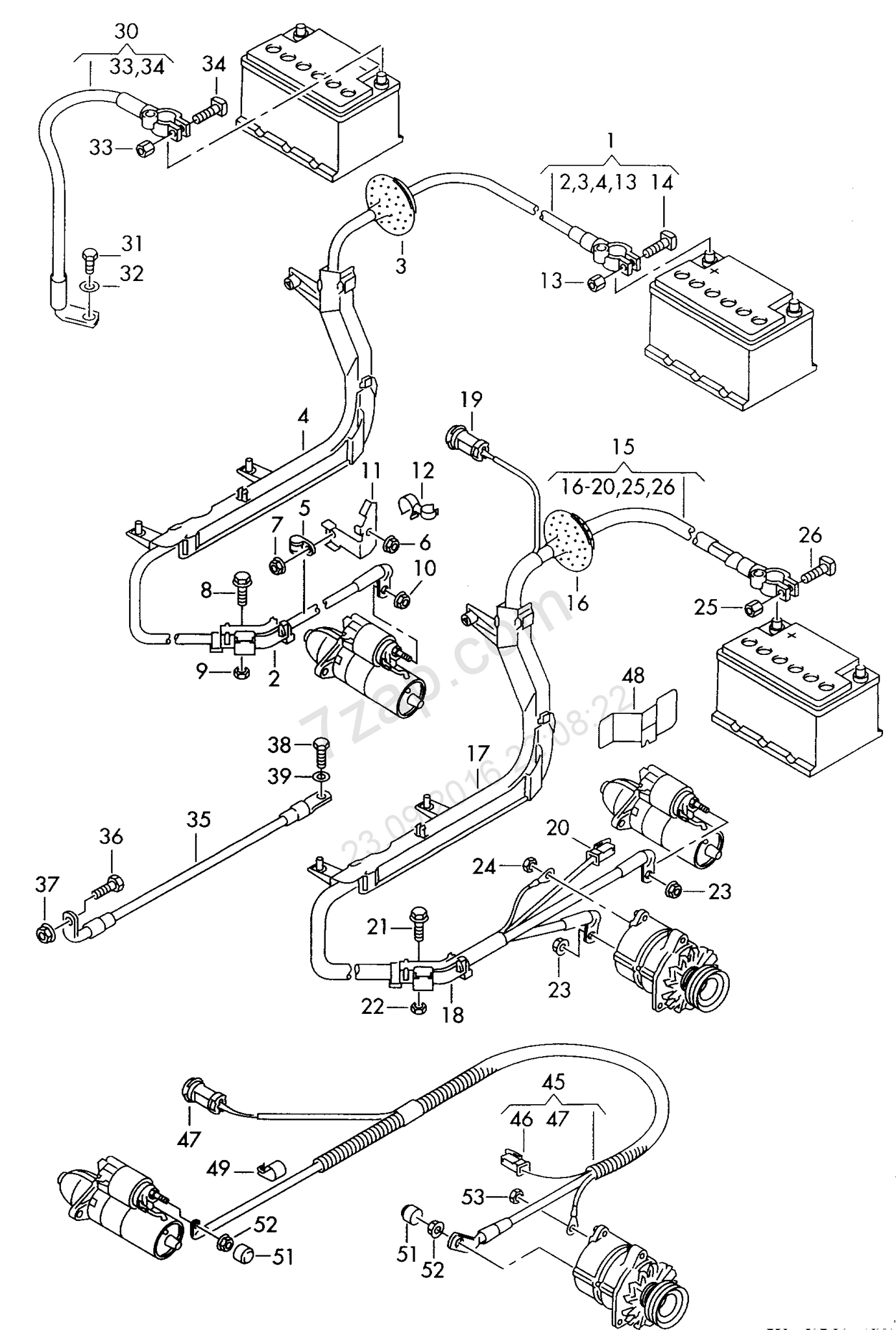

Четох в една тема за монтиране на акумулатор в багажника ( по-точно пригаждане) Та в темата се спомена следното нещо: трябвало да са два кабелите до + клемата. Единият е само за старера, а другият захранва всичко останало ( той е по-тънък ) Идеята била, че ако нещо стане "сакатлък" със захранването на стартера ( изгори предпазителя прим. ) да не рискуваш с друг ел. проблем . Може би има малко логика като се замисля. примерно в момента на палене , да запали мотора и да изгори предпазителя и така тотално се прекъсва връзката с акумулатора . Не знам, но може да стане някакъв пик от алтернатора, да изгори нещо важно ( комп примерно ) . Но да не говоря глупости предварително. Знам само, че никак не е добре в момент на работа на двигателя, да се откача клема от акумулатора ( каквото примерно става във въпросната ситуация )

Да, добре ще е , но пък при теб нали големия предпазител е вързан към минуса/масата? Т.е. ако той прекъсне ти пак оставаш без ток ...Което означава, че ще трябва да се оправи той да си е на дебелия кабел към плюсовата клема , а втория тънкия на отделна верига, пак към плюсовата клема. Масата/минуса да си остане цял , да няма предпазител на него
