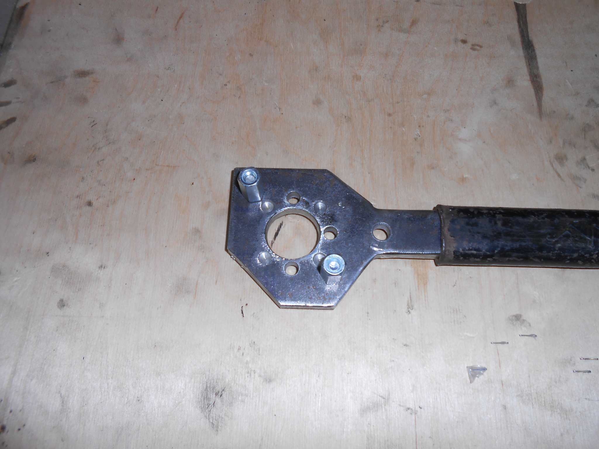

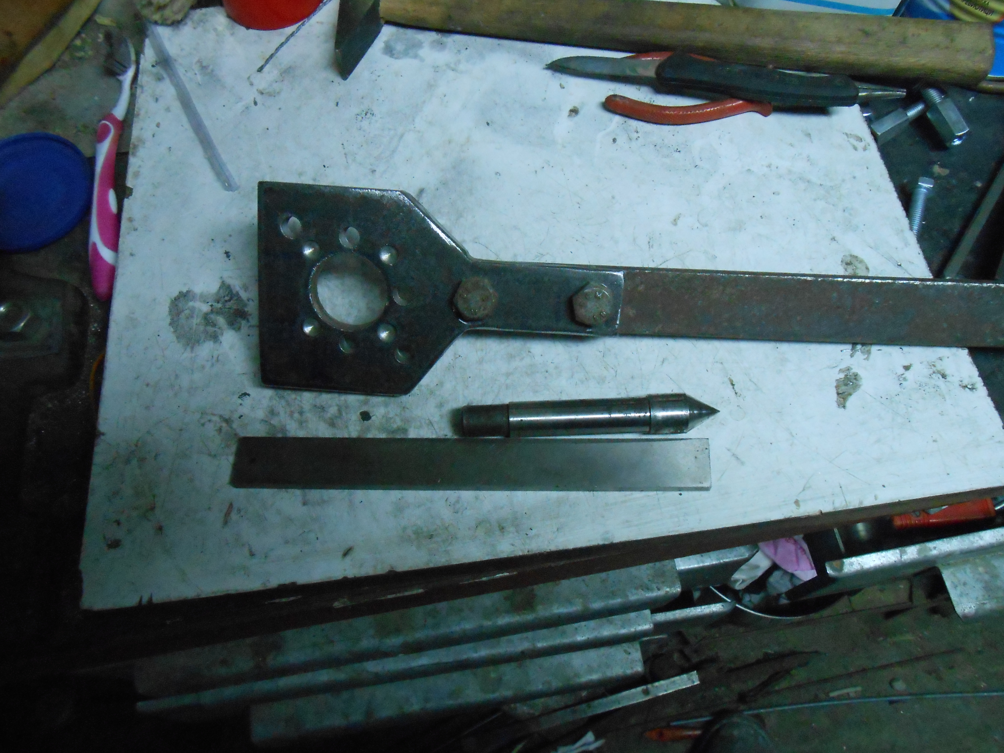

Ето за начало и двa от мен.
Първото е контра ключ за ангренажно колелета на 1.9 TDI.
Така е за колелото на колянов вал
А така е за колелетата на разпределителен вал или помпа

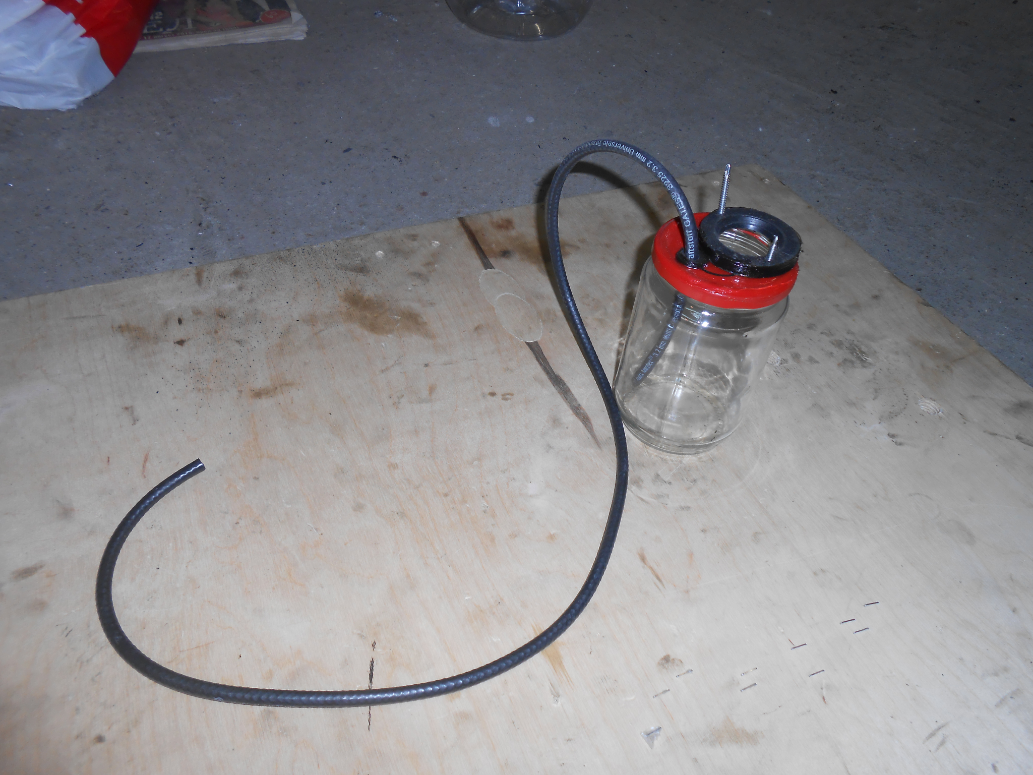

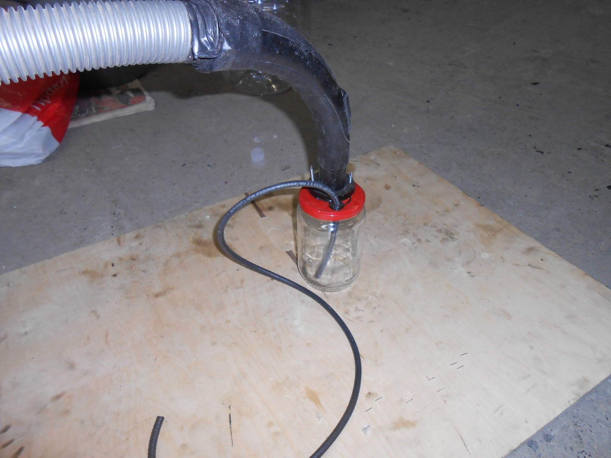

Другото е за обезвъздушаване на ГНП:
В семеринга на капачката се включва прахосмукачка за създаване на вакуум в буркана. а свободния край на маркучето се включва в щуцера за връщаща нафта на помпата.
с тоя буркан обезвъздушаването става за 5 секунди, и колата пали веднага.
Предполагам ще става и са спирачки, но още не съм пробвал.

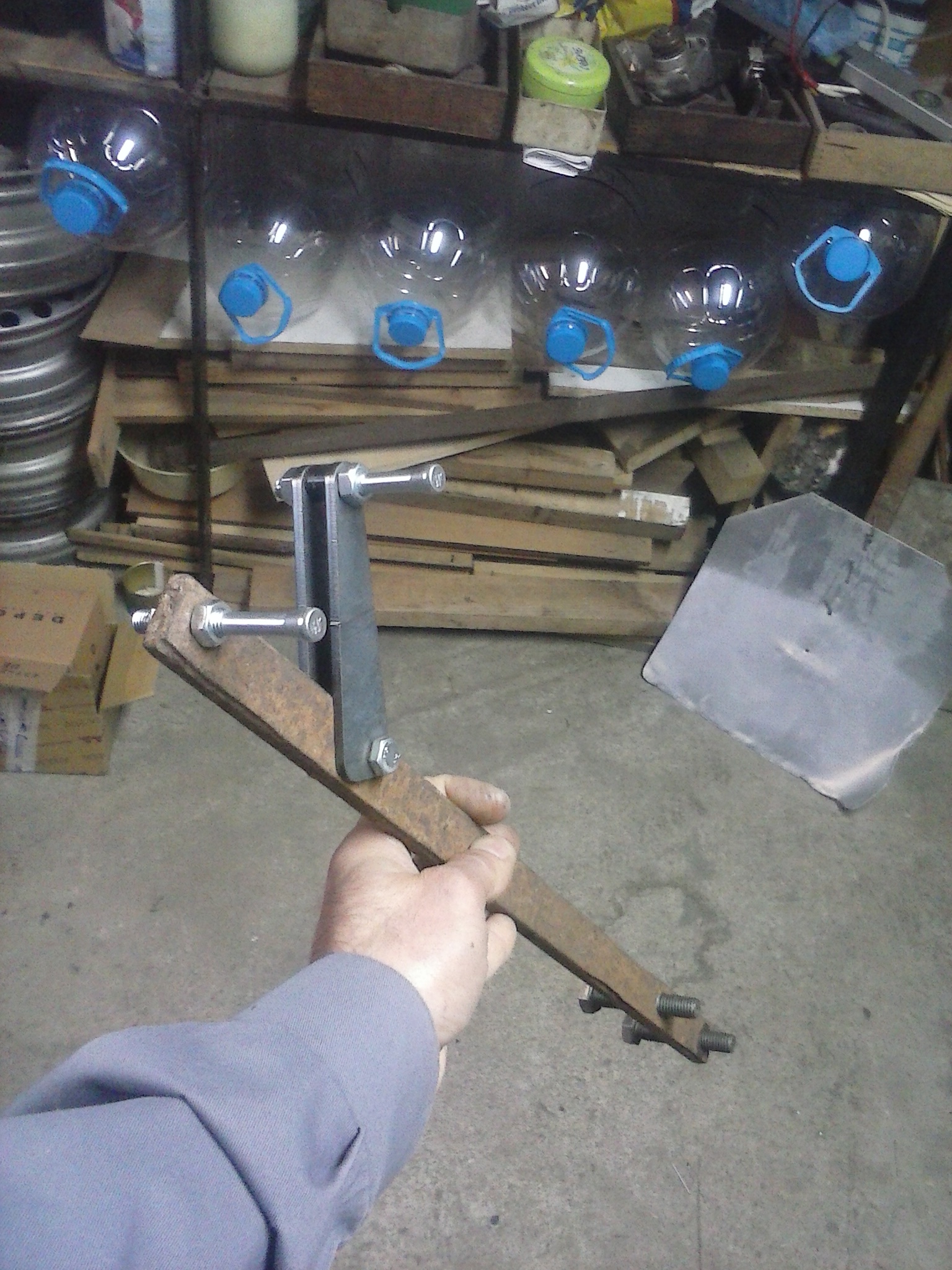

Това направих аз(с подръчни материали),за 'контра' на зъбно колело на ГНП и разпределител вал.Върши работа,'държи' до 55 Nm. :h020

Товa е моят контрaключ зa колелетaтa нa РВ и ГНП.

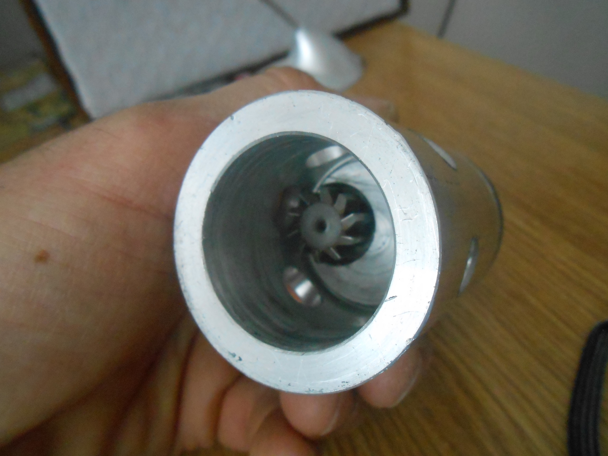

Специално заради теб ще кача снимката и клипа и в тази тема :biggrin
Фреза за чело колянов вал.
Начин на работа с нея:

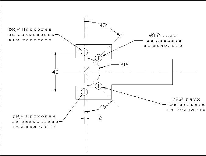

За тези които искат да си изработят приспособлението за фрезоване на челото на колянов вал на 1z, AFN, AAZ и други ето скици на приспособлението:
Сборен чертеж с шийката на КВ:
Drawing2 Layout1 (1).pdf
(64.42 KиБ) Свален 1177 пъти
Скици на отделните детайли:
Drawing2 Layout1 (2) (1).pdf
(69.82 KиБ) Свален 1187 пъти
Фрезичката е стандартна Т-образна ф16х10мм.
