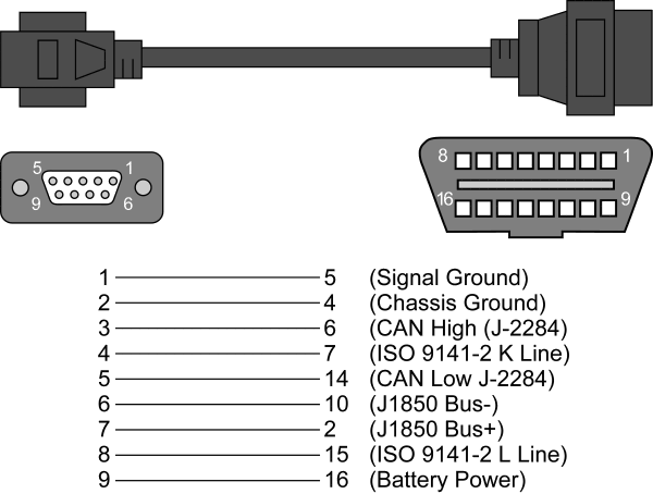

а основната схема на свързване на кабела OBD и RS32 коя е?
тази ли е? благодаря
