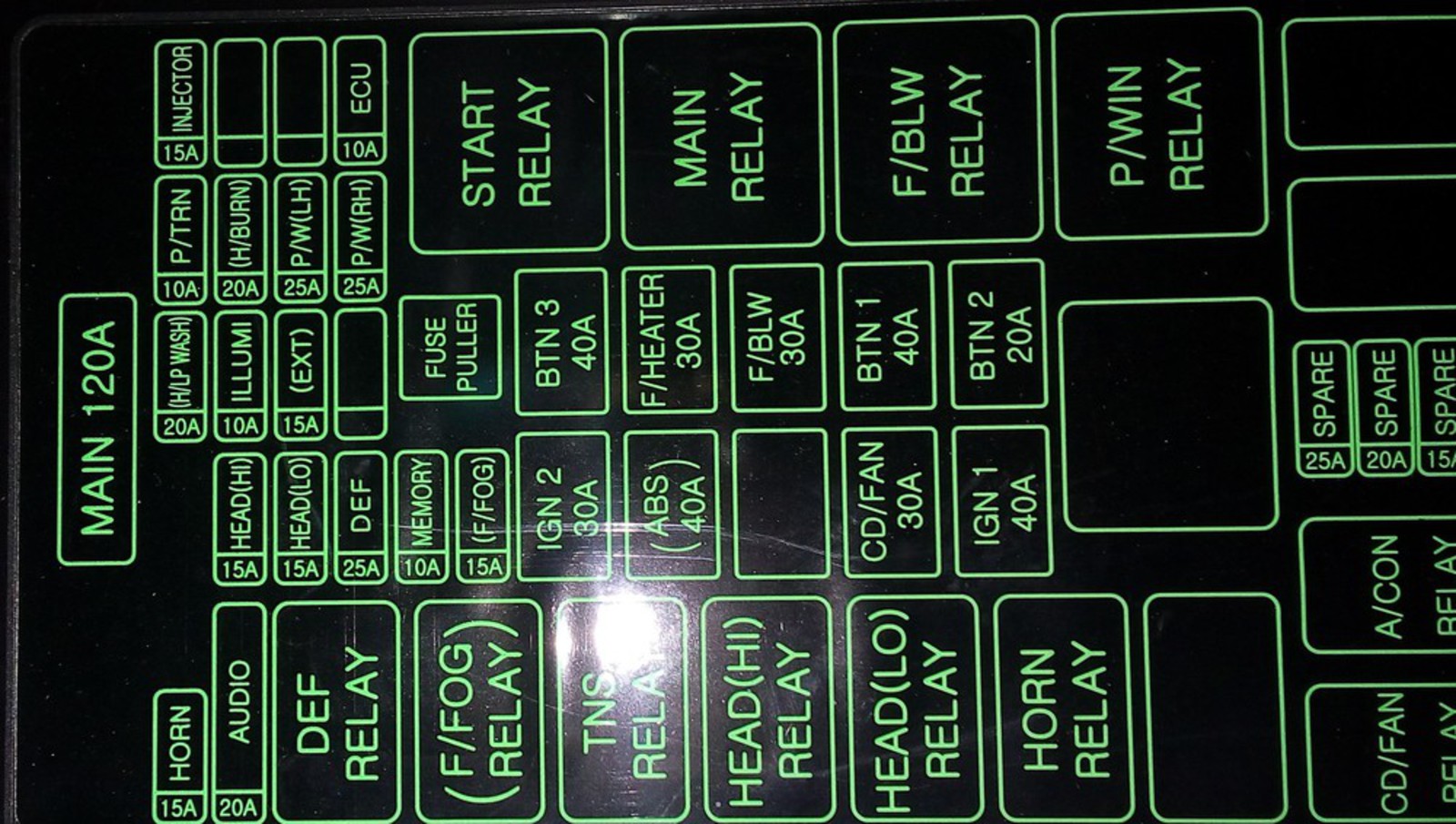

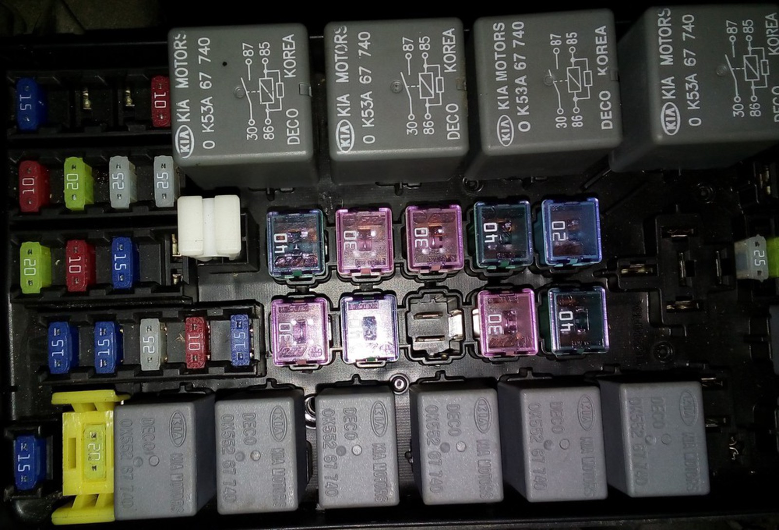

Колеги, смених пасата с kia sorento 2004 diesel 140кс. Не ме приемайте като отцепник, още си тача марката, но се наложи смяната и съм доволен даже от нея. Молбата ми е да прегледате приложените снимки и да ми дадете акъл къде да закача кабелите на модула. Целта е да светят само дългите на 30 процента без нищо друго. Модула е car drl 5s.
Благодаря ви предварително.

Колега,колебаех се дълго дали да ти пиша,защото ,нали си отцепник ... :mhihi (шегичка) При "жълтите" марки се среща управление на фаровете не по "+",а по "-".Лоста за фаровете управлява релета,а те подават маса на лампите.Ако е така ,трябва да се използва модул DRL по минус.При теб може да не е така,но го имай впредвид.Ако имаш достъп до някоя от лампите,направи проба ,дори с пробна лампа,кое се прекъсва и напиши резултата.

marzykov написа: Модула е car drl 5s.
Привет! Виждам че си от В.Търново и мога да съдействам.Същия модул монтирах на Хюндай Теракан.Опроводяването и монтажа направих точно в голямата бушонна кутия в двиг. отсек.

Еее, отцепник станах защото кмета ни е много Убав и се "грижи" не само за здравето на окачването, а и за бариерите на входните улици на кварталите. По негово нареждане трябва да си влизаме в къщите преди 7 сутринта и след 19 вечерта, ако имаме много зор трябва да се качваме по улици годни само за джипове, а ВАГ-а не са ми по джоба :) .
Управлението на жълтура е по + и ми се ще да си го боцна сам :redface
За това и искам акъл да ми налеете :mrgreen

Ще ти кажа кое реле е ако обещаеш че ще ги свържеш на късите, защото на дългите заслепяват.

Vasseto написа:Ще ти кажа кое реле е ако обещаеш че ще ги свържеш на късите, защото на дългите заслепяват.
Колега, не ме бърка дали е на къси или дълги, а относно заслепяването - дали е така на 20 процента дълги?

Явно без да искам отприщих разправия от която няма полза. Хайде сега ако е възможно да говорим по темата. За сведение на пасата си бях вързал реле на късите и за него ползвах сигнал от алтернатора, но там имах лесен достъп до кабелита на ключа. Сега искам да подвържа афтърмаркет решение за което ви помолих за помощ. Знам че всичко необходимо се намира във въпросната кутия, но не ми се рискува да запаля инсталацията. Дилемата е кой кабел към кой от сниманите бушони да закача?
