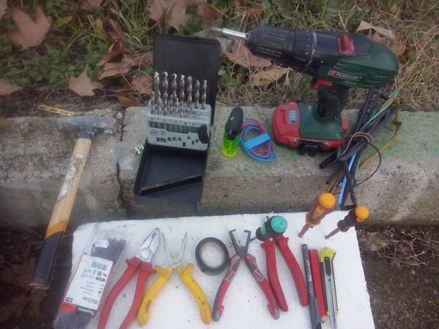

ето тези инструменти съм исползвал

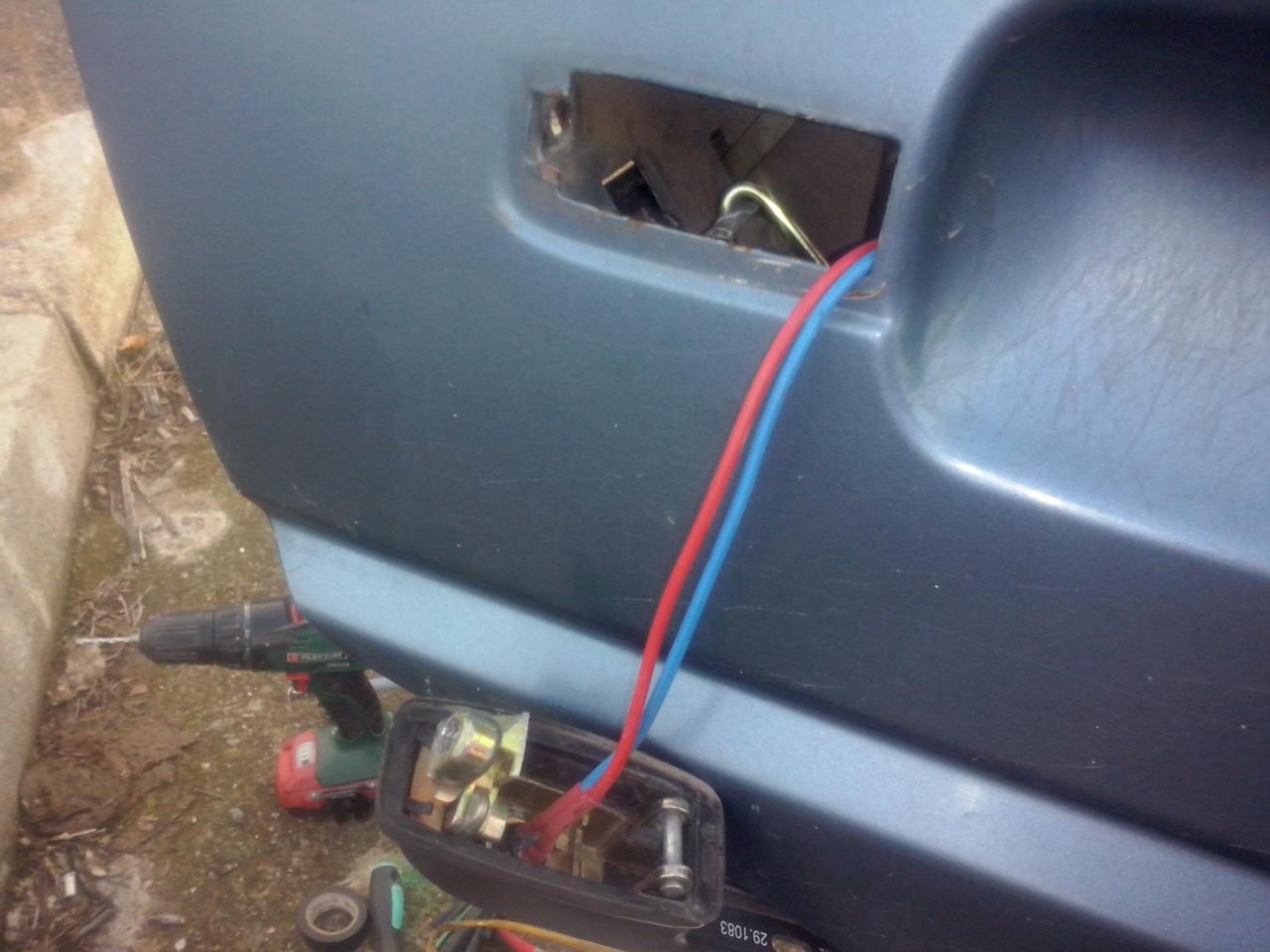

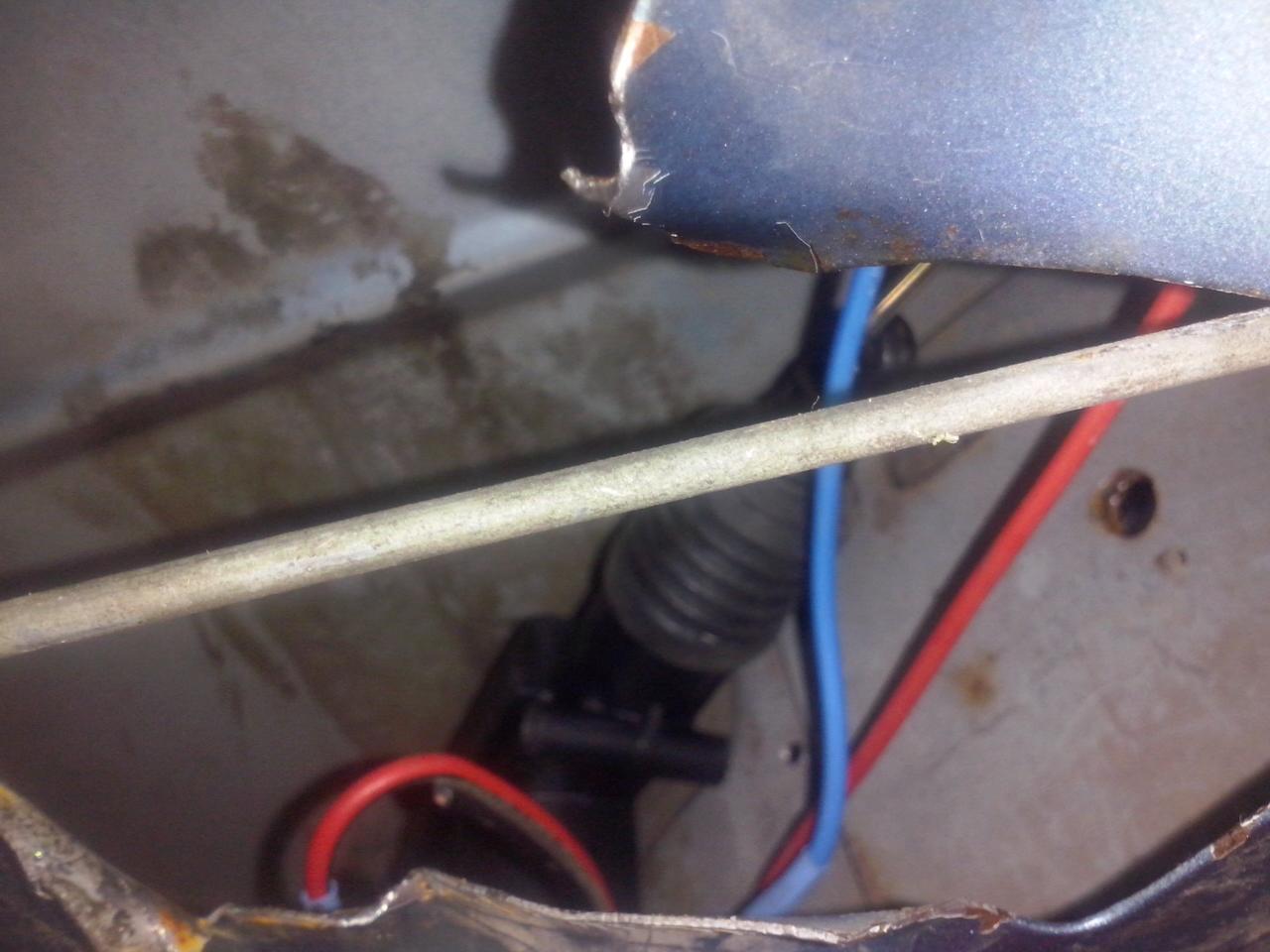

тук съм показал монтажа на машинката,която издърпва палеца на бравата

ето тук съм показал монтажа на машинката която издърпва палеца на бравата (тоест имитира отваряне отвън)

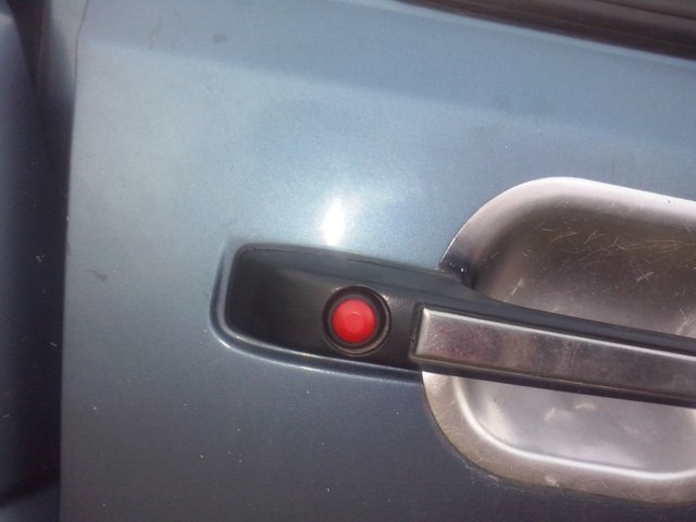

а това е външната дръжка на която съм монтирал бутон,който задейства отварянето

така се получи,вратите се отварят много добре,даже на никой не съм обиснявал как трябва да отвори,просто хората по интуиция натискат бутона и си отварят вратата,вече около месец работят отлично

Надявам се бутона е влагозащитен,понеже след първия по сериозен дъжд или автомивка и целия труд отива на кино.
Предполагам си ги вързал към алармата за да може когато колата е заключена те да не работят при натискане?

Добре измислено и направено. Машинките ще имат ли достатъчно мощност да отворят когато замръзне вратата? И какъв е резервния вариант когато няма ток?

да,колегата по горе позна оставил съм само шофиорската врата с уригиналната дръжка,само смених машинката за централното.Монтирах машинка сконтакти (с пет кабела) за да може при заключено положение бутоните да нямат захранване

Добре е предполагам бутоните да са влагозащитени,но не намерих такива купих едни от елимекса в Ямбол за 0.9лв.и засега нямам проблем.Мислех да ги правя със сензорен датчик който да е вързан за ламаринката на дръжката и при допир да се задейства

Presli82 написа:Добре измислено и направено. Машинките ще имат ли достатъчно мощност да отворят когато замръзне вратата? И какъв е резервния вариант когато няма ток?
имах стари машинки във вратите които бяха за централното заключване,но ги махнах защото централното вече не ми е нужно,Обаче се оказа че тези машинки не могат да ми сварщат работа за проекта,защото се движат много тежко (машинката трябва да се движи леко за да може палеца на бравата да я върне в изходно положение
Оказа се че новите китайски машинки по автоаксесоарите върщат отлична работа

а мощноста е предостатъчна да издърпа палеца
