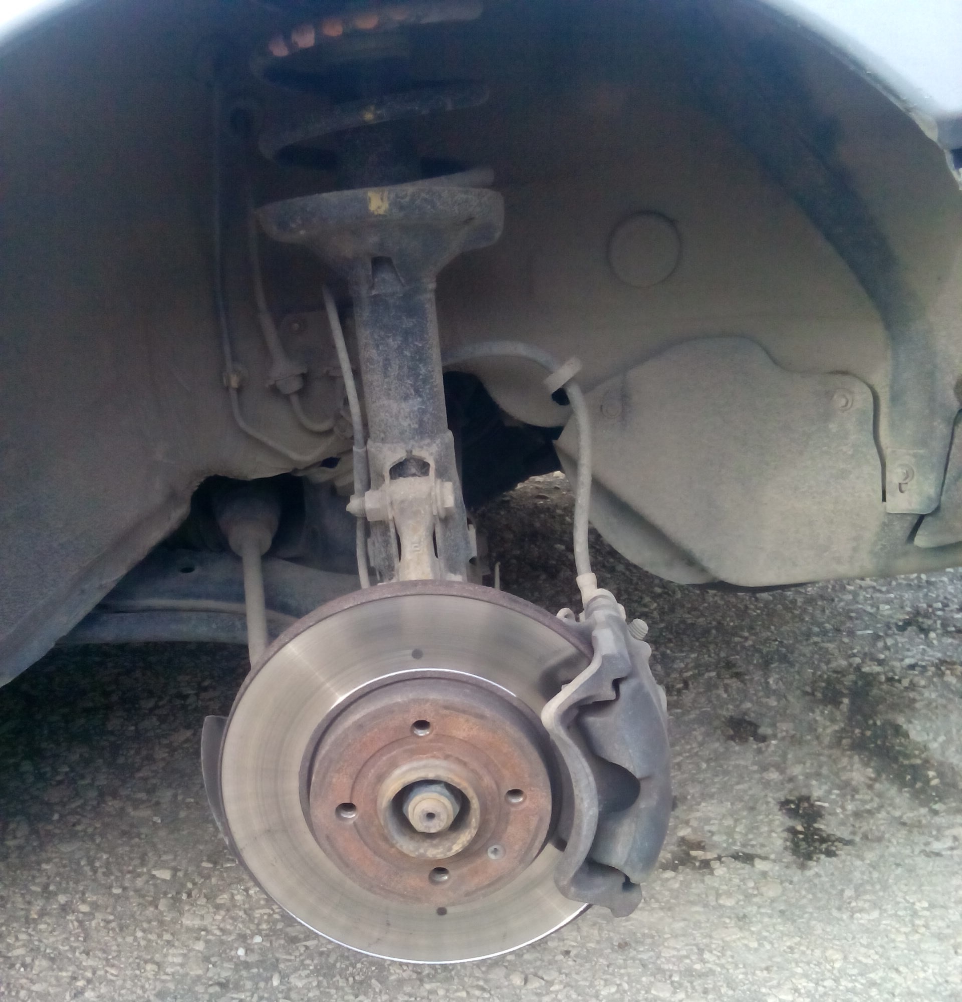

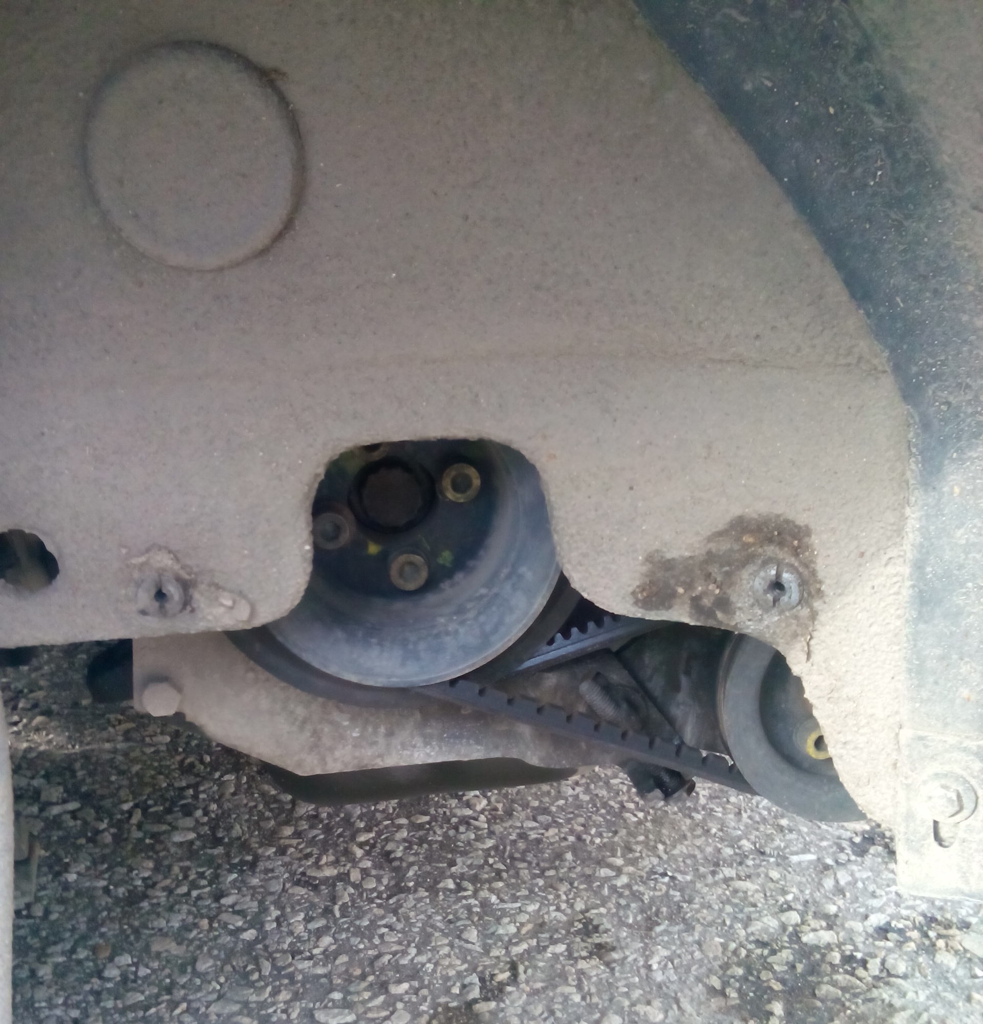

Първо сваляме предно дясно търкало

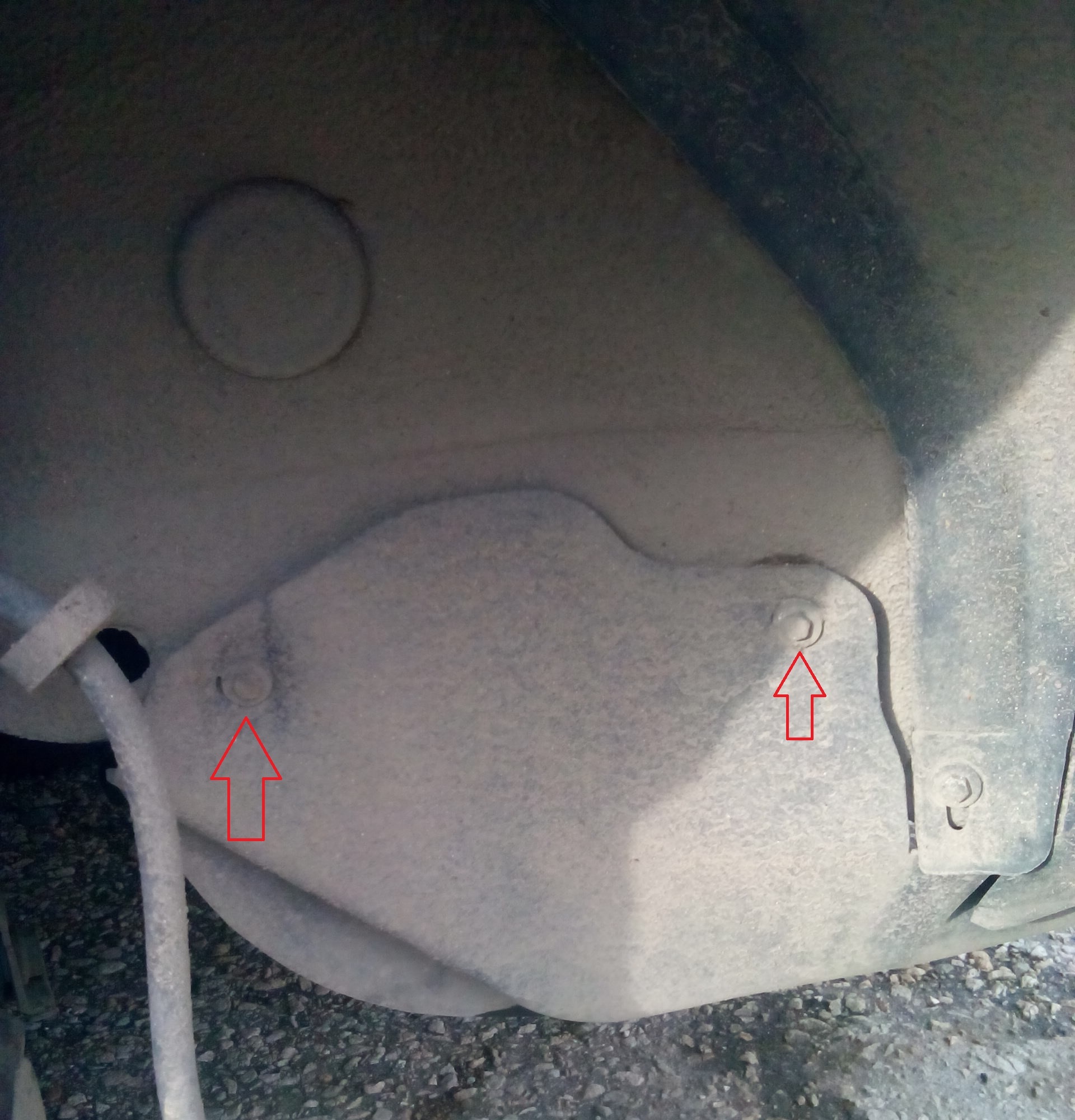

Отвиваме тези два болта м8
Махаме кората.

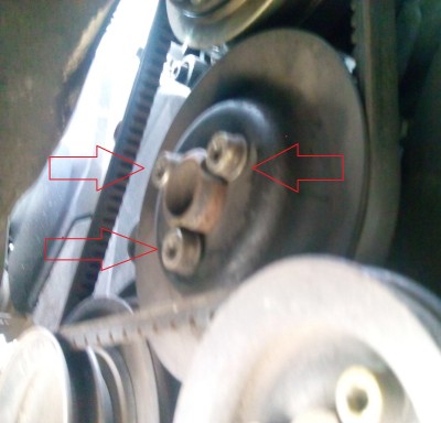

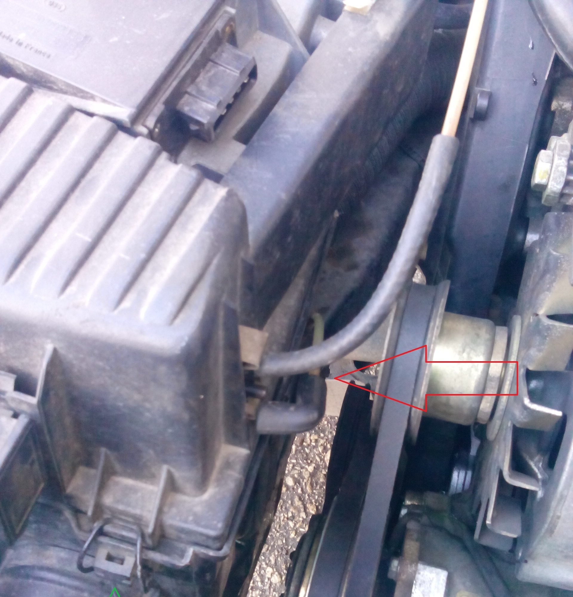

Отгоре виждаме шайбата на водната помпа,охлабваме болтовете и докато още са сложени ремъците.

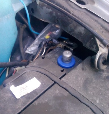

Прехвърляме се при двигателя,махаме клемата на акумулатора тъй като ще се разкача генератор.

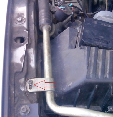

Отвиваме това болтче за да е по-подвижна тръбата на климатика и да не пречи.

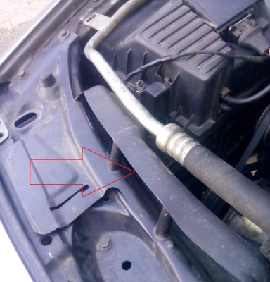

Махаме тази пластмаса,само се издърпва нагоре.

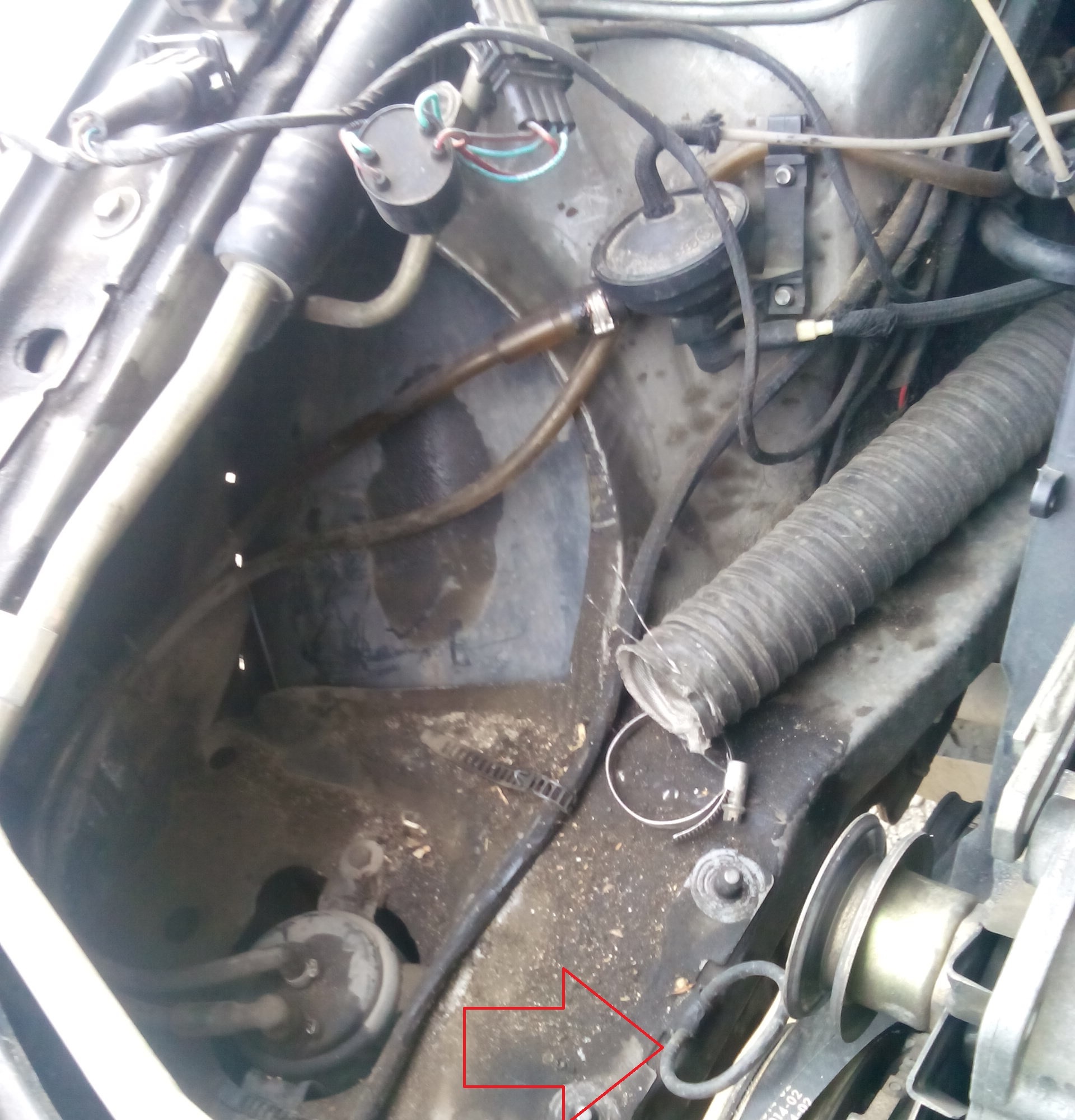

Махаме буксата на датчика на въздушния филтър.

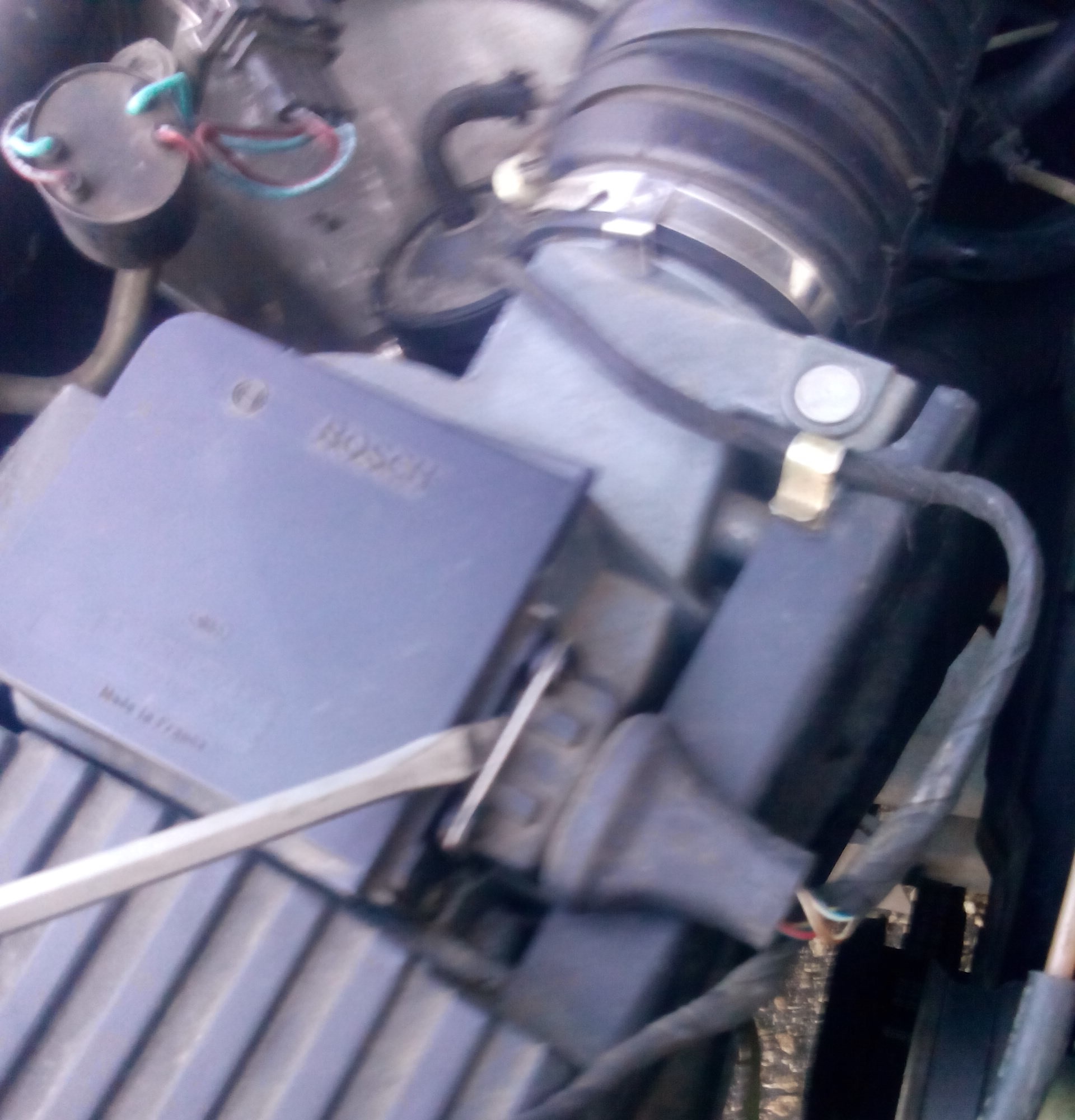

Махаме буксата на дебитомера.
Махаме маркучетата на вакумите.

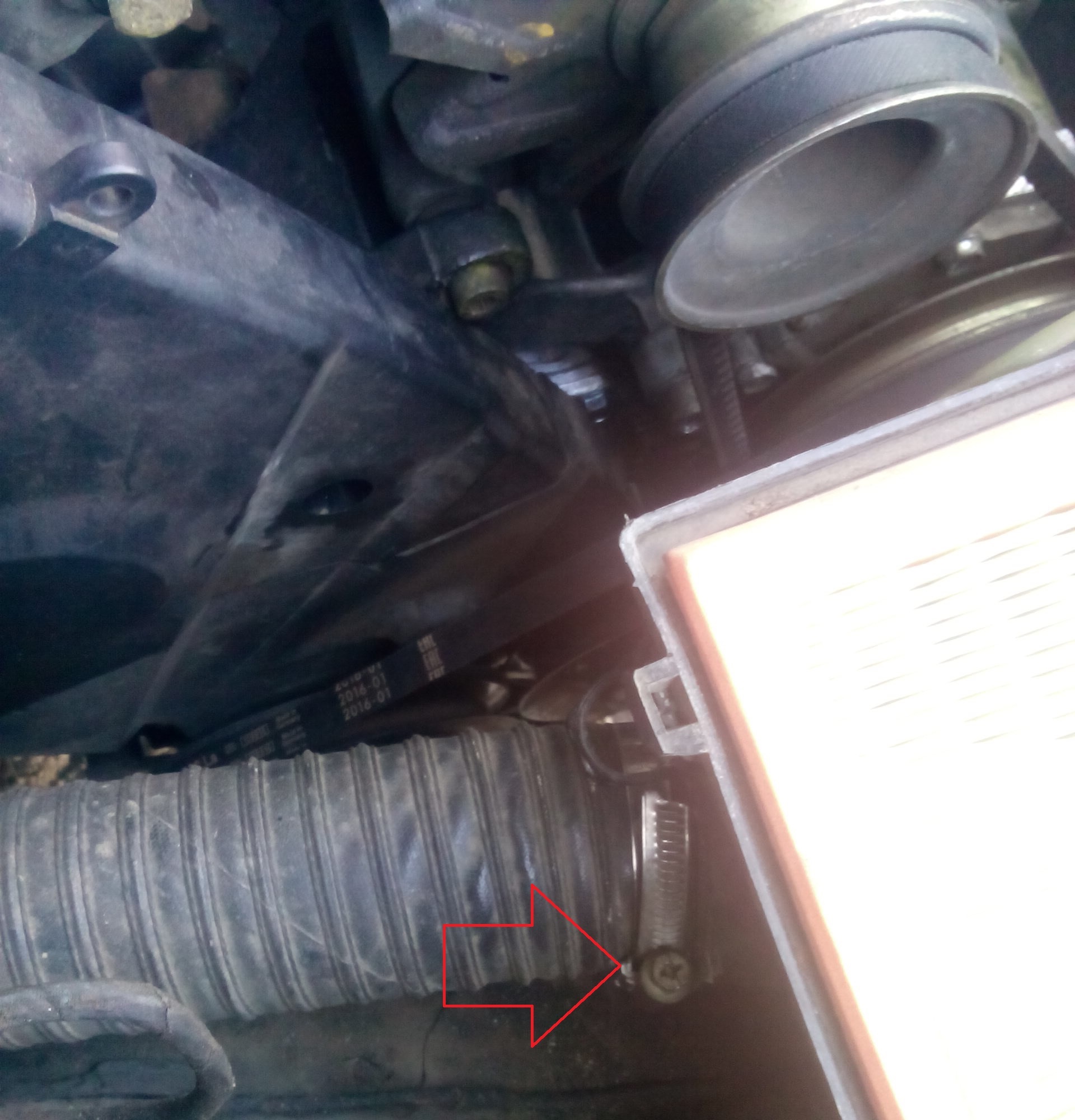

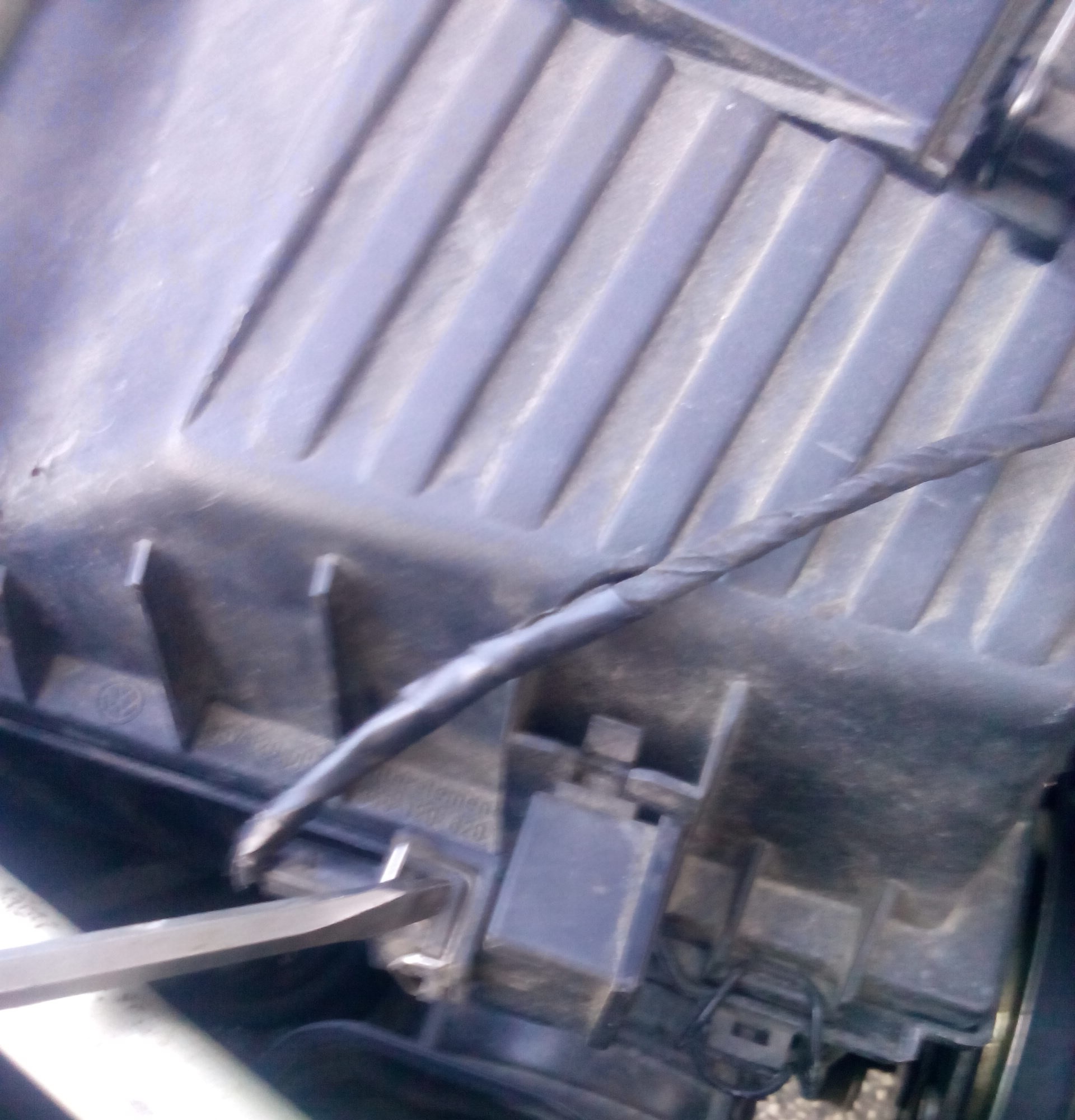

Махаме горната част на кутията за филтъра и отзад на долната част отвиваме скобата която държи маркуча.
И вече можем да махнем и долната част на кутията която се държи на гумения ,,ластик'' :smile

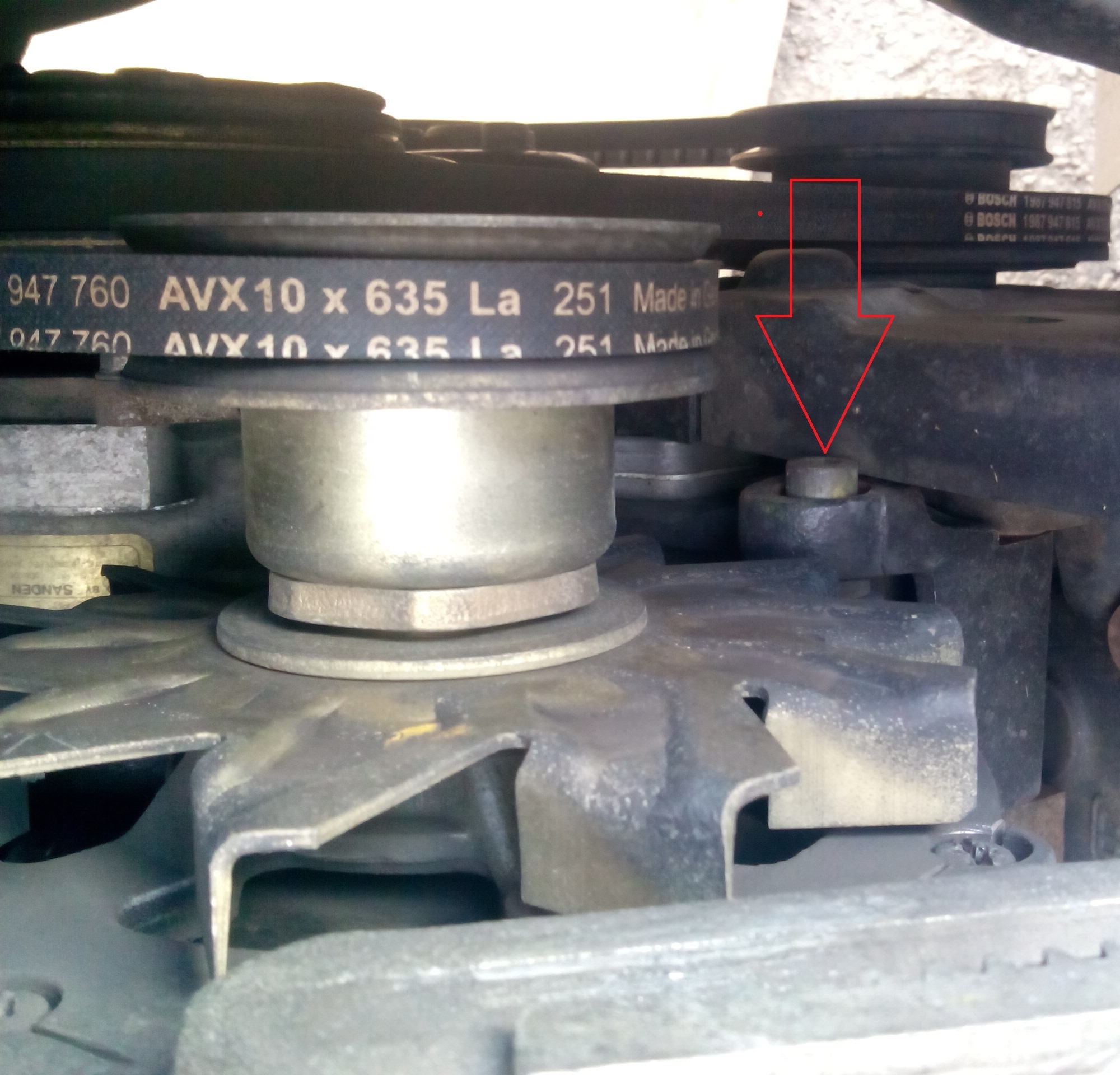

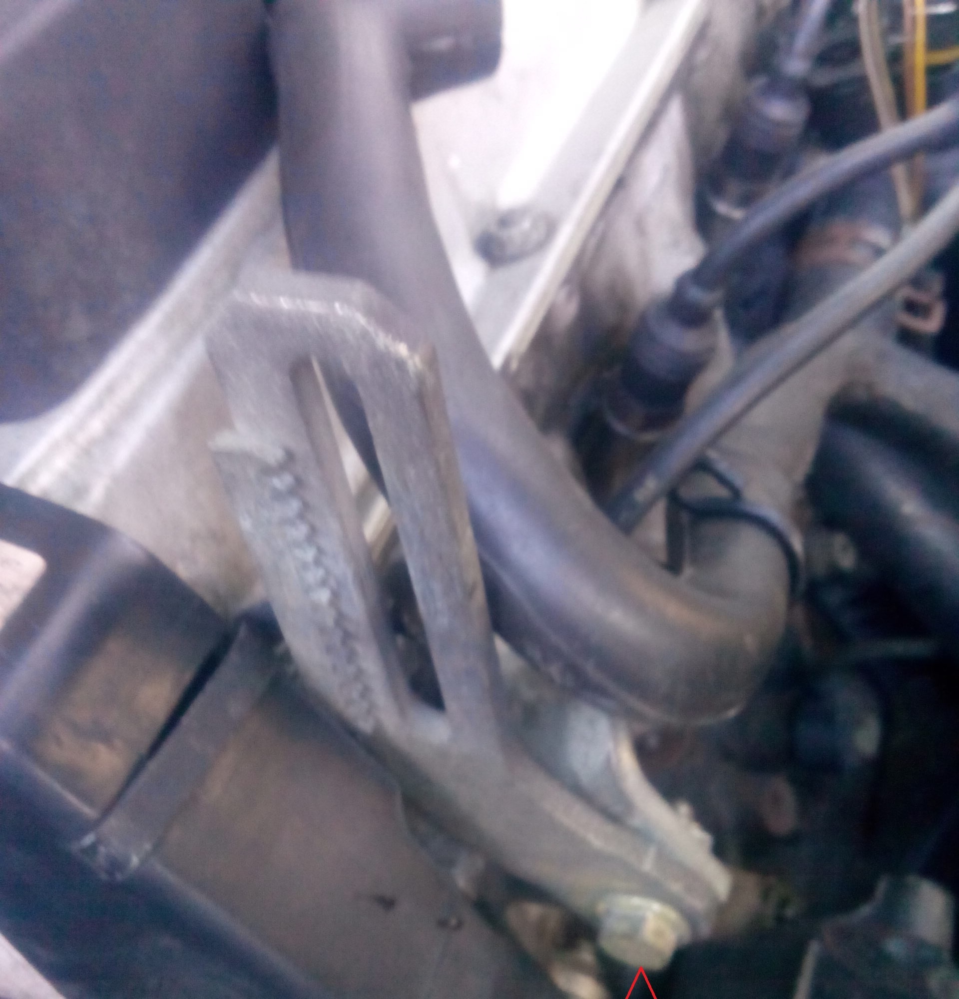

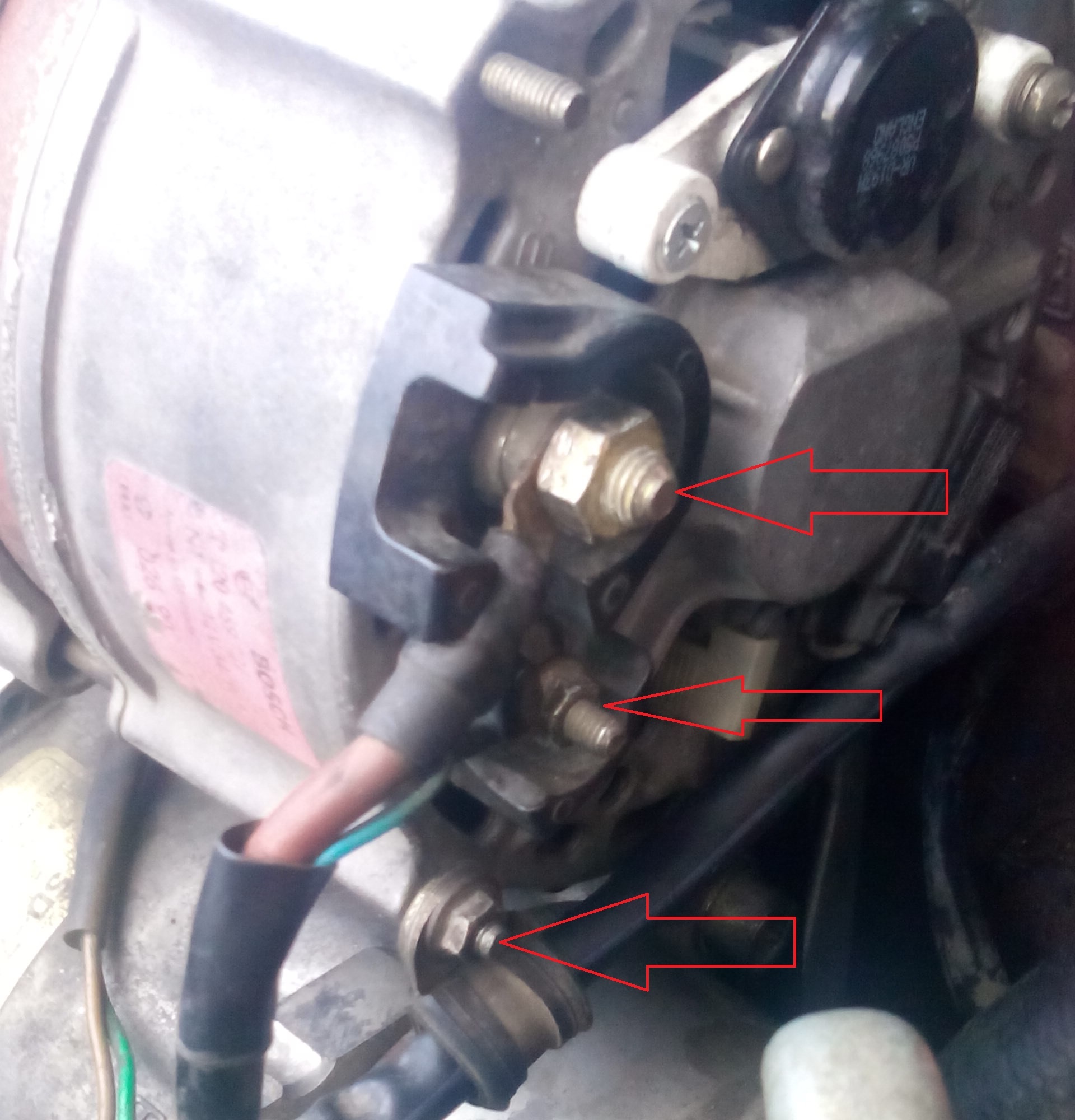

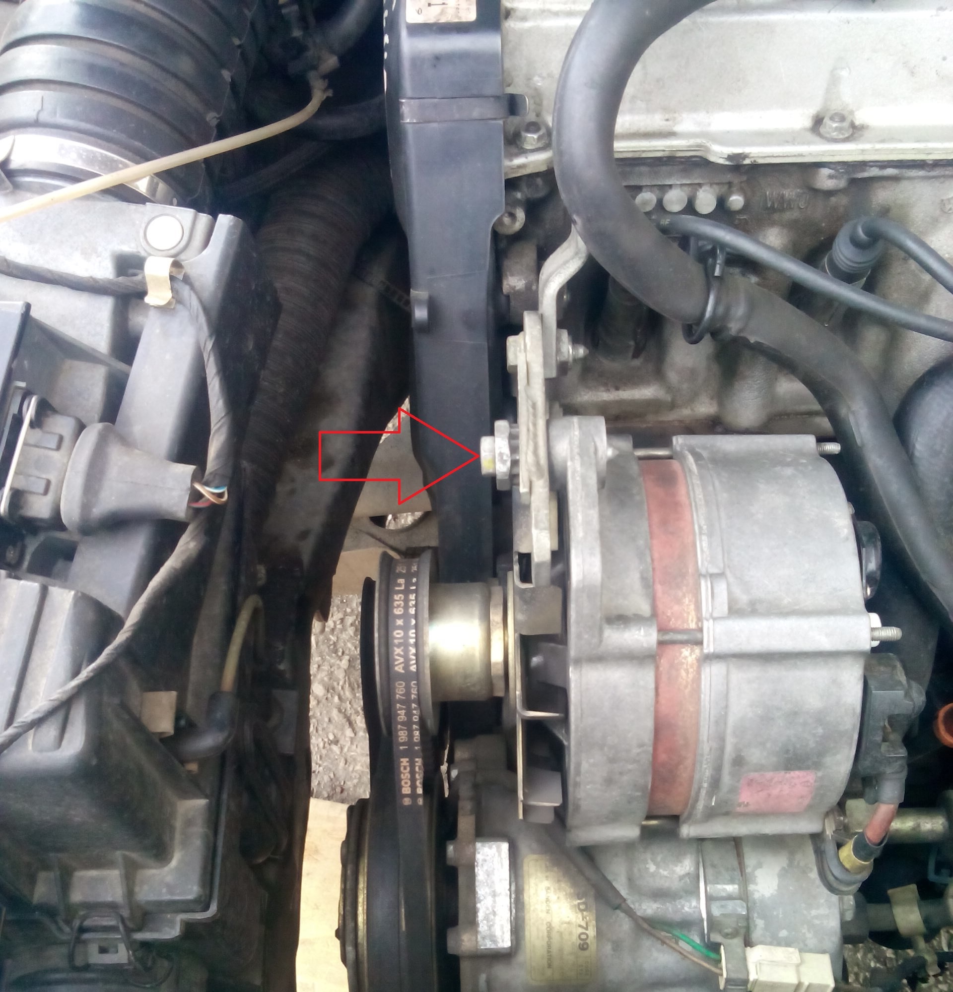

Развиваме болта на генератора.
Долния болт които е шестостен номер 6.
Трите болта които държат кабелите.

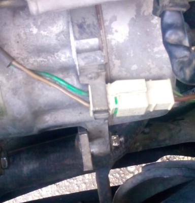

Изключваме буксата на компресора.

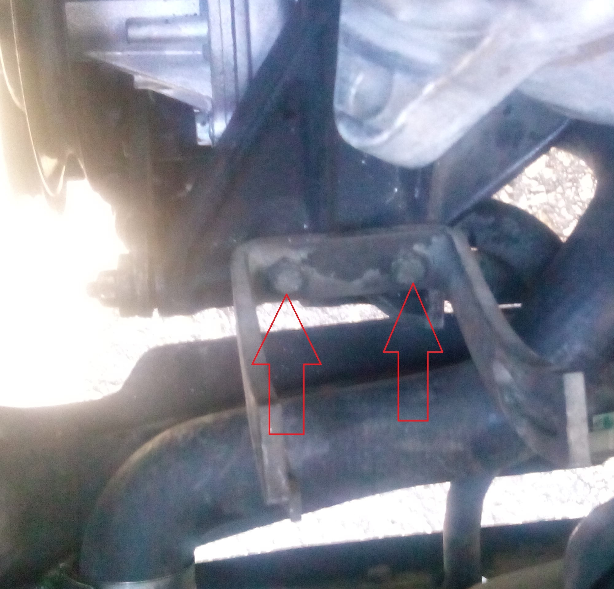

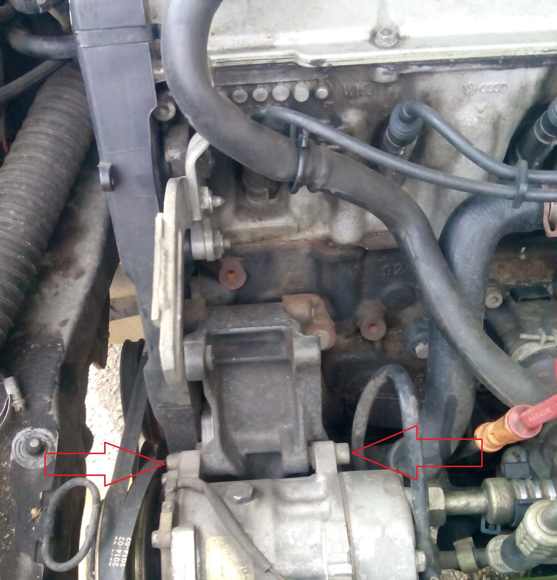

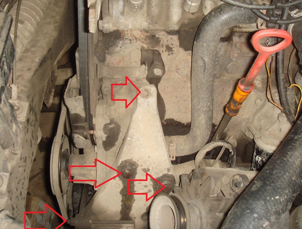

Отместваме го внимателно в страни без да му напъваме маркучите.И е време да се махне стойката на която стой този компресор.
Махаме болтовете които държат тази планка.Внимавайте кой болт откъде отвивате за да може да го върнете точно на мястото му.

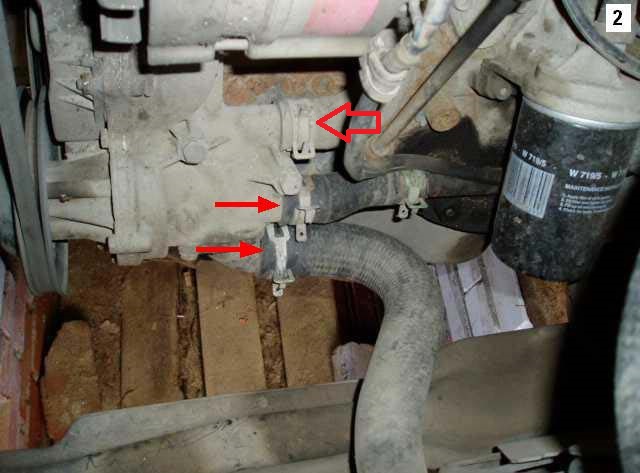

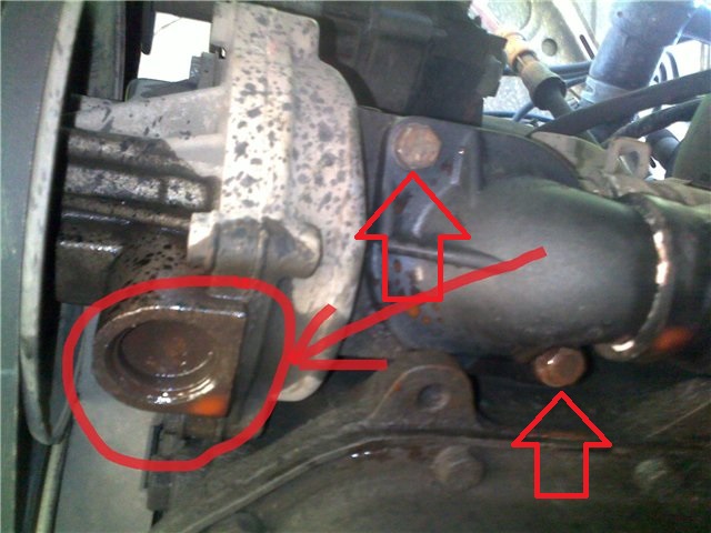

След като свалим планката вече виждаме водната помпа.Изваждат се маркучите като е добре да имате съд под колата който да събере поне част от антифриза които се разплисква навсякъде :Mr Green Fun
За съжаление понеже нямах канал и не беше хич удобно да снимам докато се търкалям под колата,нямам снимки на това как се маха помпата на хидравликата.Трябва да я разкачите и тя увисва на маркучите.Ето какво има отдолу.Ограденото е където е протекла помпата.

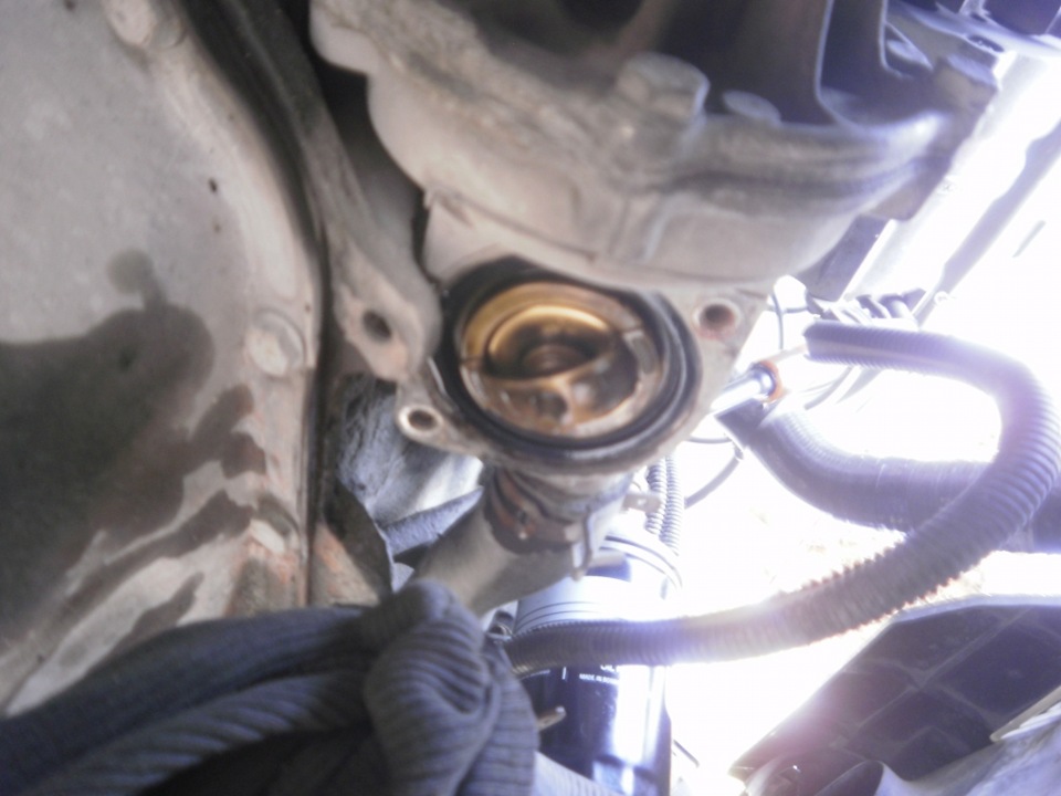

След като отвиете болтовете и махнете пластмасовия държач от горната снимка...Я термостат :icon_lol

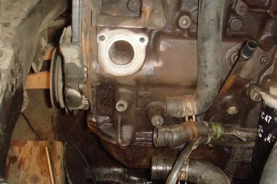

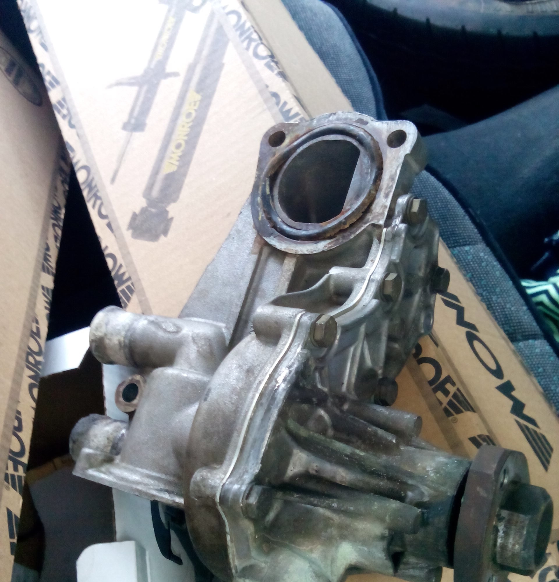

Маха се помпата от блока и се изчиства добре мястото където ляга върху него,сменят се О пръстените между помпата и блока и този на термостата.
Това е старата ми помпа.Новата е с марка Dolz.След време ще напиша дали съм доволен от нея.

Оргиналдъ :screwy

Колега,чудесно си го описал,аз само ще си позволя да добавя,че не е лошо да се "чукнат" главите на болтчетата /6мм. за ключ 10/преди да се развият внимателно и да "падне" самата водна помпа,че съм имал случаи няколко от тях да се скъсат в основата на която се държи водната помпа и после си е цял"филм" да се извадят!

Ами той е сменил цялата водна помпа, не само частта с перката , поне аз така разбрах. Иначе железни болтчета в алуминии за 25+ години, клеясват и се късат. Ако все пак се отвият всичките е убаво да се заменят с неръждаеми болтчета и няма да има проблем следващия път да се смени само половината пампа
