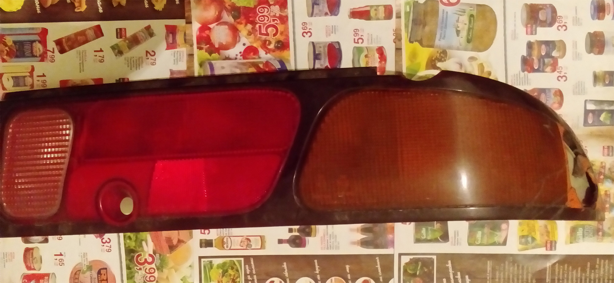

Здравейте,
някой би ли споделил идея как може да се възстанови счупено стъкло (по-скоро някаква пластмаса е) на мигача на стопа? :confused
Че един контейнер за боклук ми отне предимството на една улица... :icon_lol
Пробвах с едно фолио с ув защита, което пръснах със спрей (оранжев, а трябваше кафяв), но не много дълготрайно.
Да уточня, че счупеното място не влияе на видимостта на мигача, там няма крушка и не свети, тъй че може и нещо плътно да е.
Благодаря за идеите предварително. :th_up

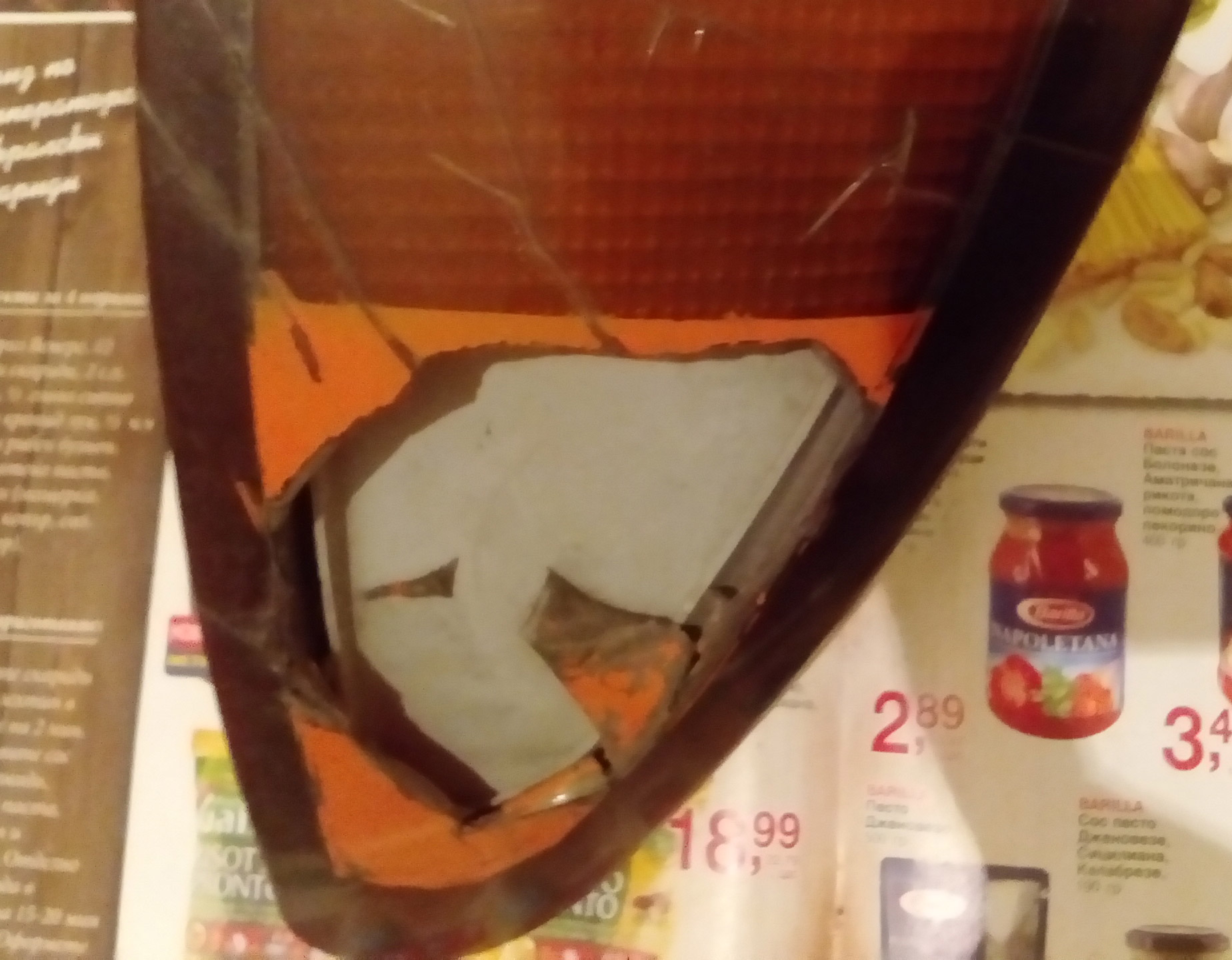

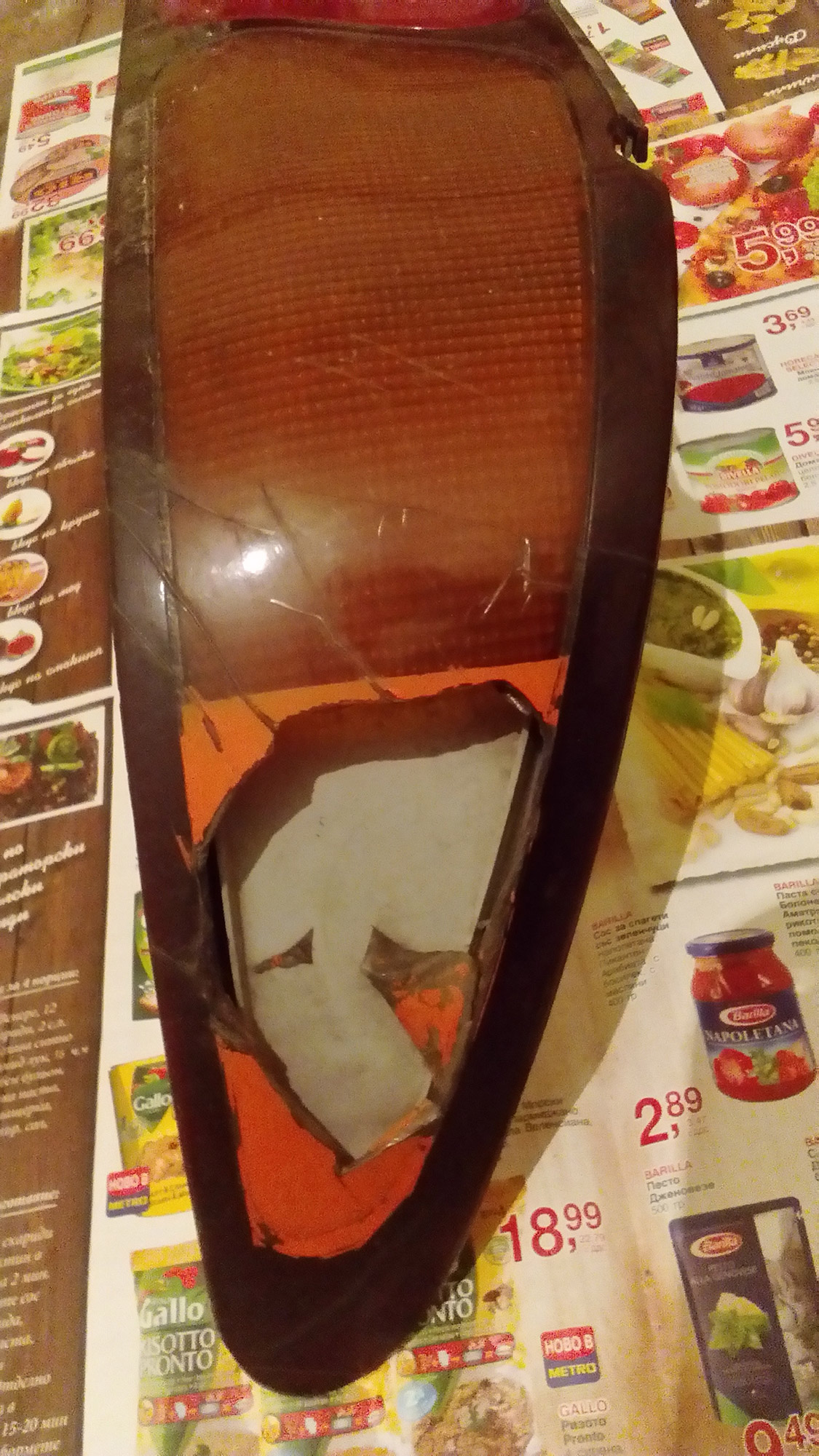

Виждал съм да ги правят като отрежат парче по формата на счупеното, от друг счупен стоп/мигач. И после го залепват с нещо (епоксидно?), което да запълни и междините между двата детайла, понеже естествено няма да се напасне перфектно, обикновено ще има жлеб около милиметър, който лепилото трябва да запълни.
(- това, острото парче, което стърчи в средата, естествено ще го махнеш. Според зависи от счупването, може да махнеш и повече от остатъците. В случая аз бих махнал повече от по-светло жълтата част - където си лепил фолио - така че да остане с някаква по-правилна форма, по която да изрежеш детайл.)
Този начин горе-долу върши работа. А щом е само отражател и не държиш на него, може би имаш и повече варианти. Например може да отрежеш парчето от някаква пластмаса с подобен цвят, която да може да се залепи.

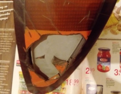

Виждам, че има и пукнатини по мигача - може да ги запълниш с моментно лепило: Каноконлит или подобно.
И май в повечето случаи повърхността, на стъклото се омазва с някакво лепило, което не бива да те притеснява. Не можеш да вкараш лепилото само по ръба на детайлите - после лепилото се обира, изрязва, изчегъртва, минава се със шкурка и се полира целият новозалепен детайл.
- пак уточнявам, че не съм виждал някой да ги прави всичките тези неща. Но един приятел ми беше показал някакъв стоп, който беше счупен на едно място и бил го дал на майстор да го реставрира. В никакъв случай не беше станало перфектно и да не личи че е лепен - но пък беше станало така, че да върши работа.
А и с тези коварни контейнери по улиците мисля, че си струва да го залепиш и да си караш. По-нататък ако ти изпадне читав стоп, може и да го смениш. -- Аз така си събирам резервни врати и калници, ама и не ги сменявам - че после някой "паркировач" като ми вдлъбне новия детайл ще ме е яд - а с тези, дето вече са ги изпомачкали по-не ми пука.
Всъщност какво не се е получило с фолиото?

Благодаря за идеите! Аз стоповете съм ги сменил, но този ми се иска да го поправя. И мигачът няма пукнато, такъв ефект е станал от снимката.
Въртеше ми се една идея да махна цялото стъкло на мигача (и на 2-та стопа) и отгоре да се сложи нещо, като плексиглас, огънато по формата. Не знам обаче как ще се отрази на видимостта на мигача, нали стъклото е релефно с тази цел.
Но по-добре да започна с някоя от твоите идеи, ако не стане добре винаги мога да прибегна до тоталното решение. :smile
