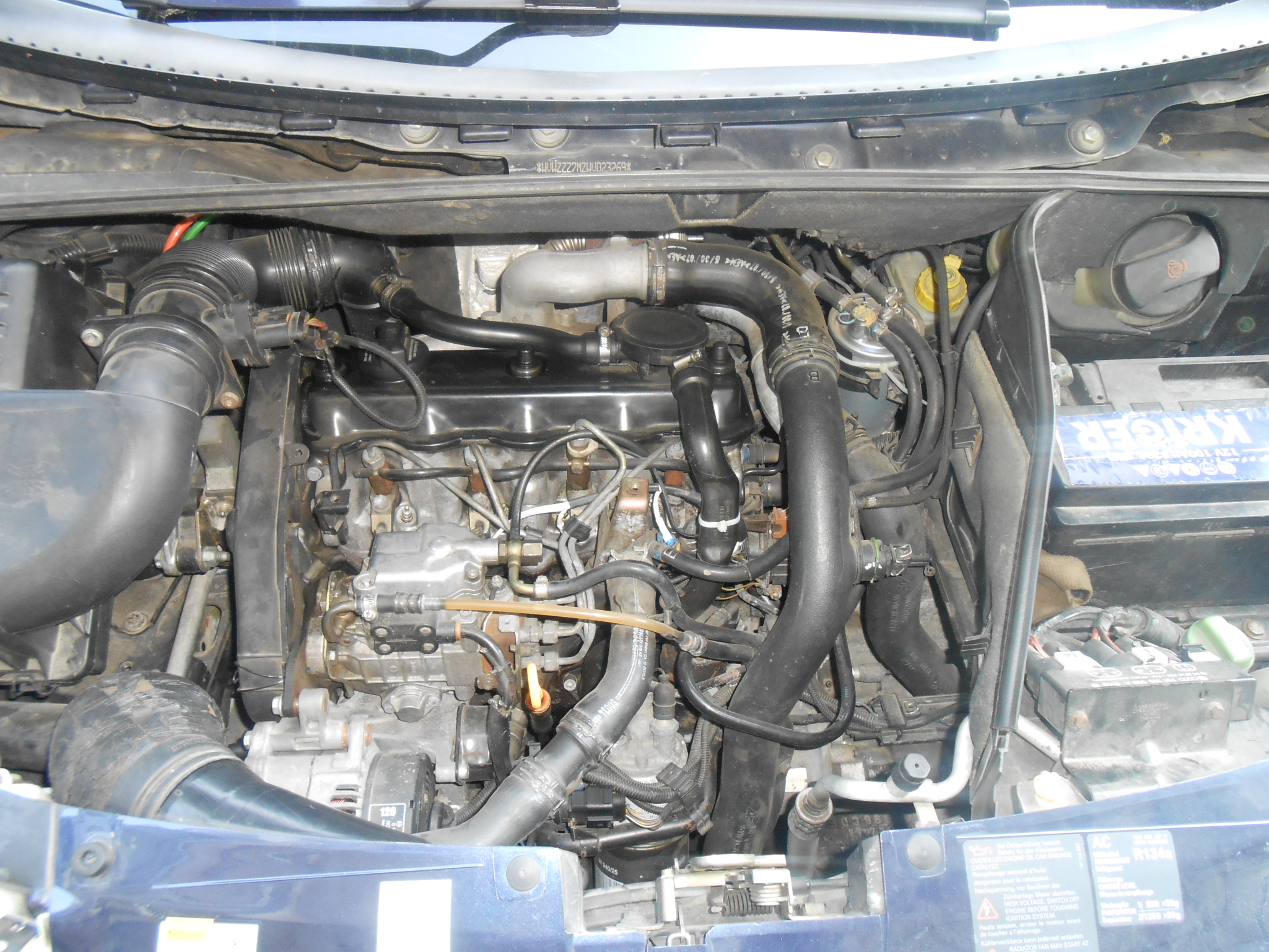

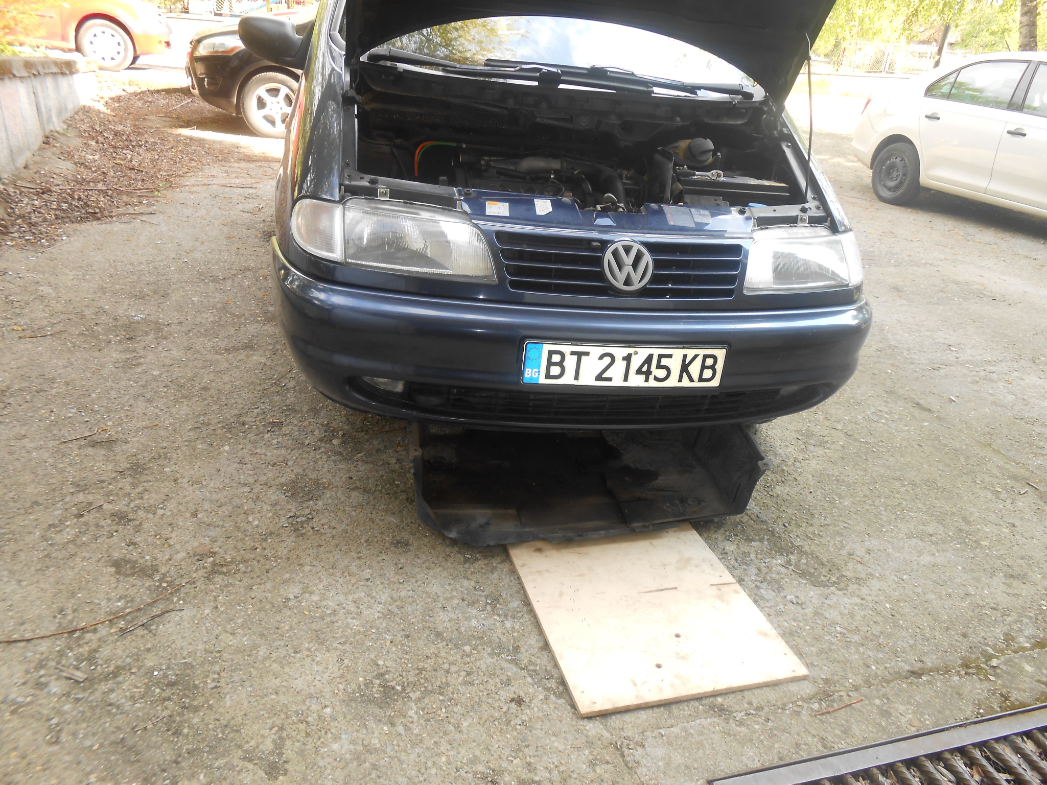

Първо отваряме предния капак и си освобождаваме място за действие: Демонтираме тенекията под чистачките, кутията на въздушния филтър заедно с дебитомера, горния капак на ангренажа, капака на клапаните и свещите, за да не се борим с компресията докато въртим мотора.
После вдигаме колата махаме предно дясно колело и при това положение може да излезе коритото под мотора:

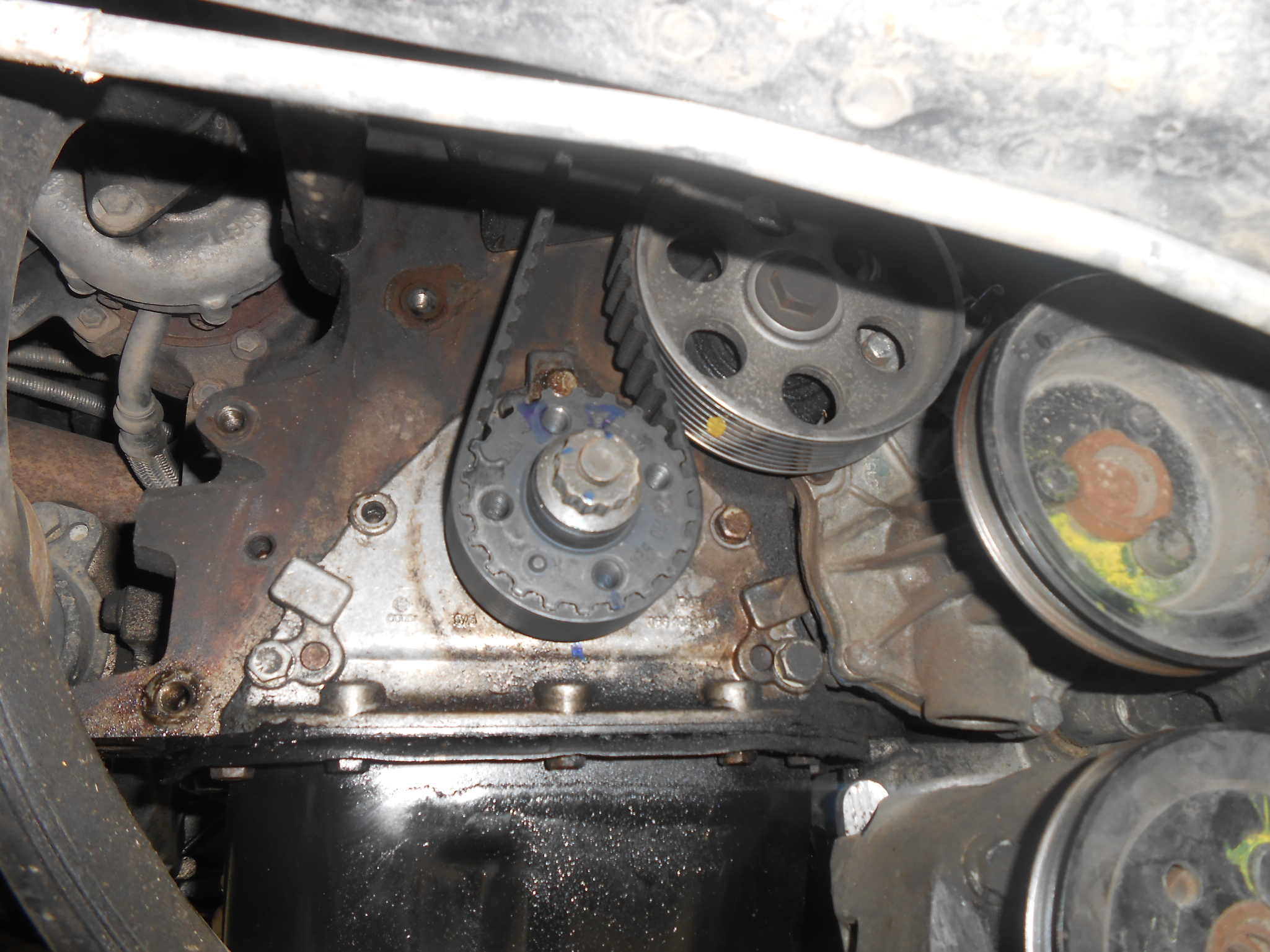

Откачаме ремъците, демонтираме шайбите на коляновия вал, стойката за опъване на хидрваличната помпа и долния капак на ангренажа.

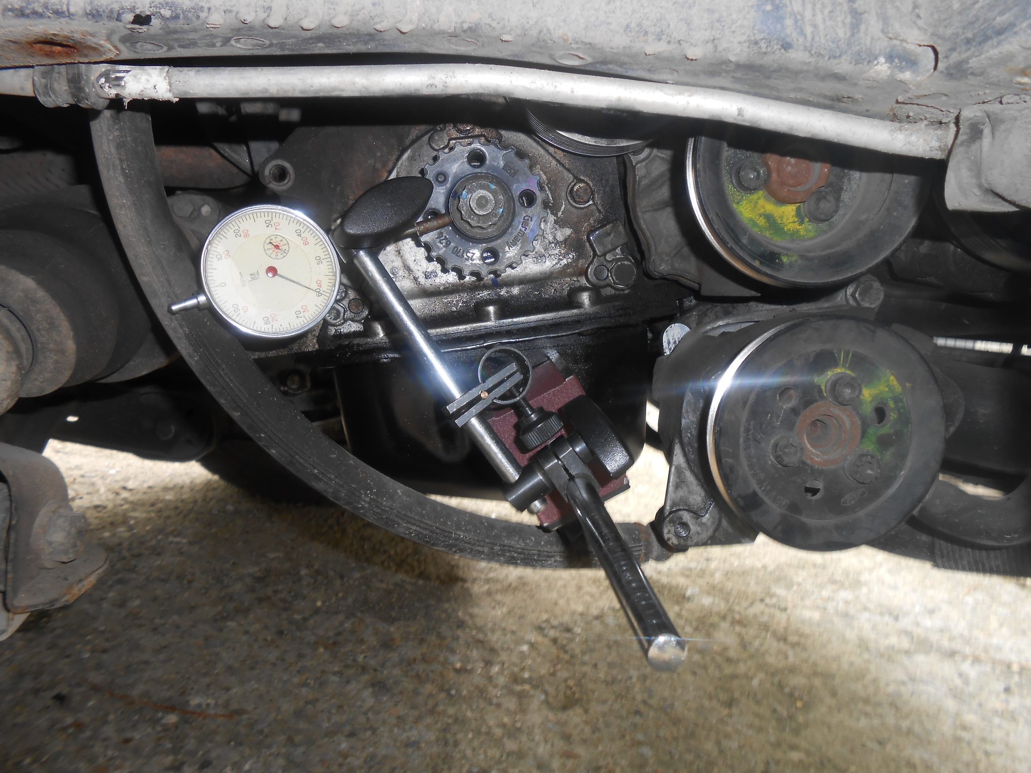

Превъртаме вала до ГМТ, застопоряваме колелото на помпата, освобождаваме ангренажния ремък и демонтираме разпределителния вал за да можем да въртим коляновия накъдето искаме без буталата да удрят клапаните.
При това положение проверих биенето на колелото:
Беше 0,4мм.
Sharan 7M 1.9 TDI AFN 1997 Зъбно колело колянов вал, фрезоване челото на вала на място.

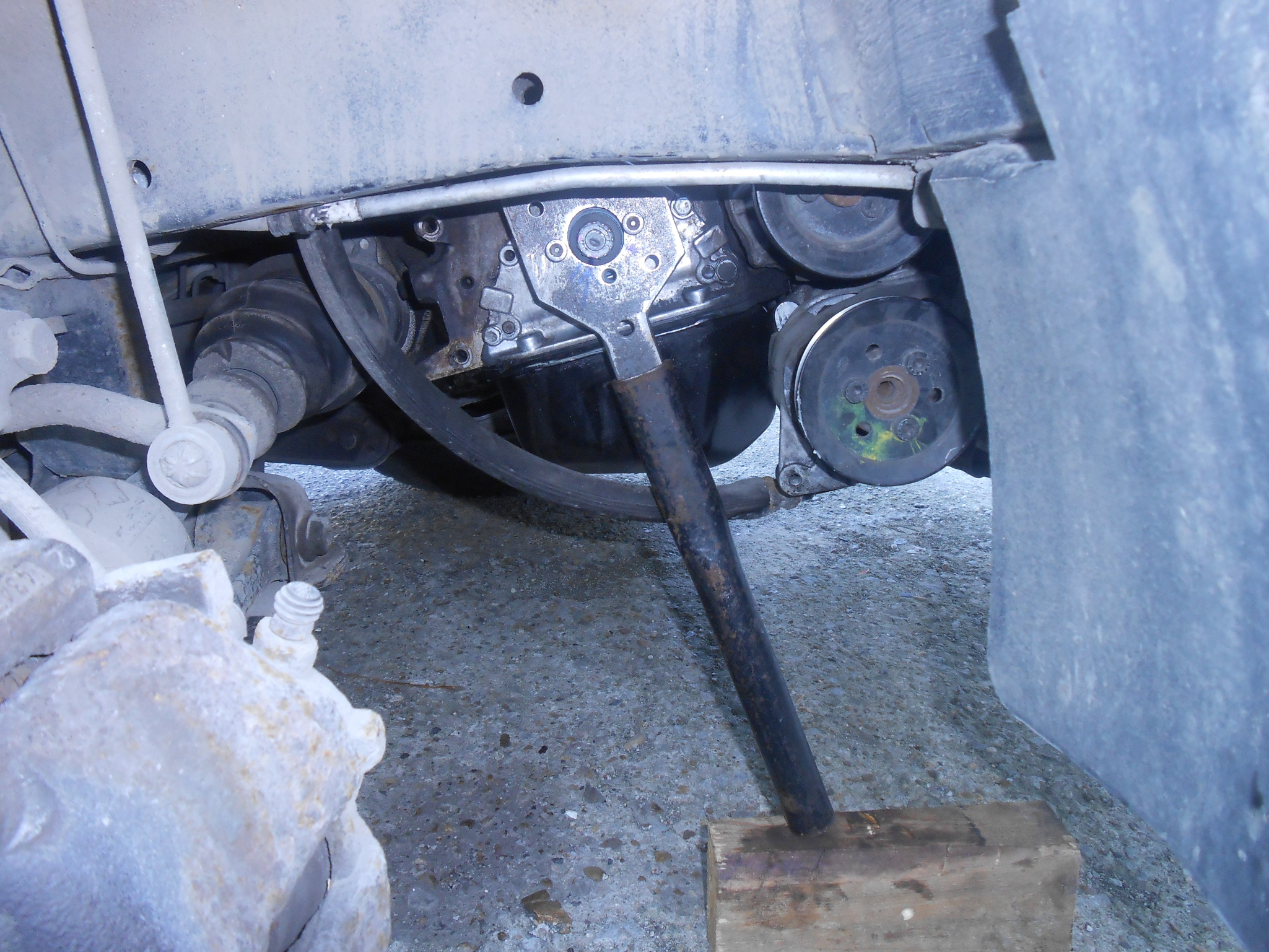

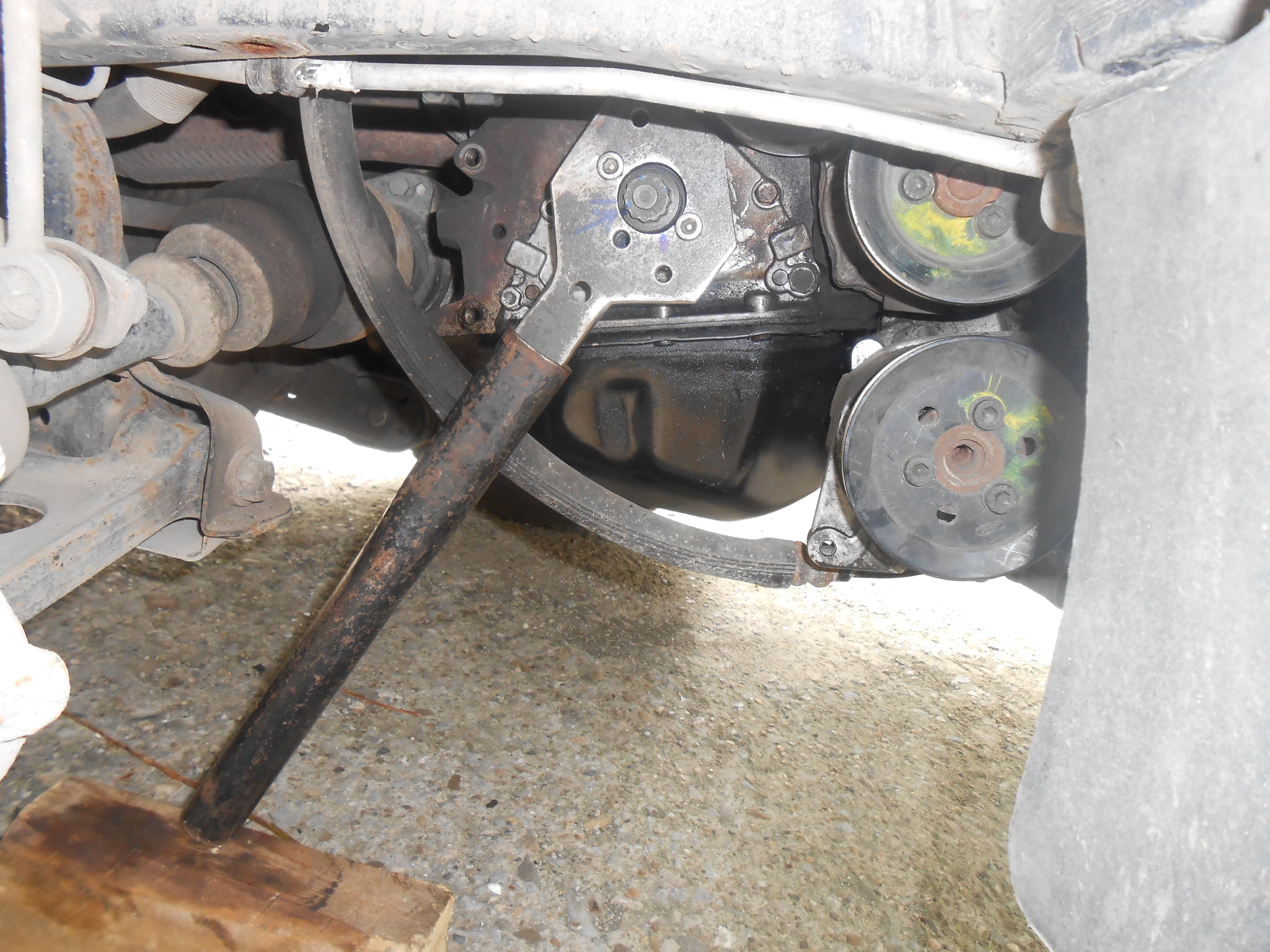

Демонтираме старото колело като използваме подходящ инструмент да държим контра:

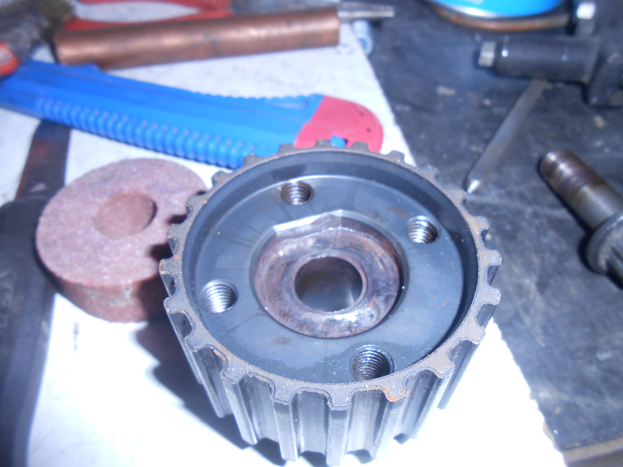

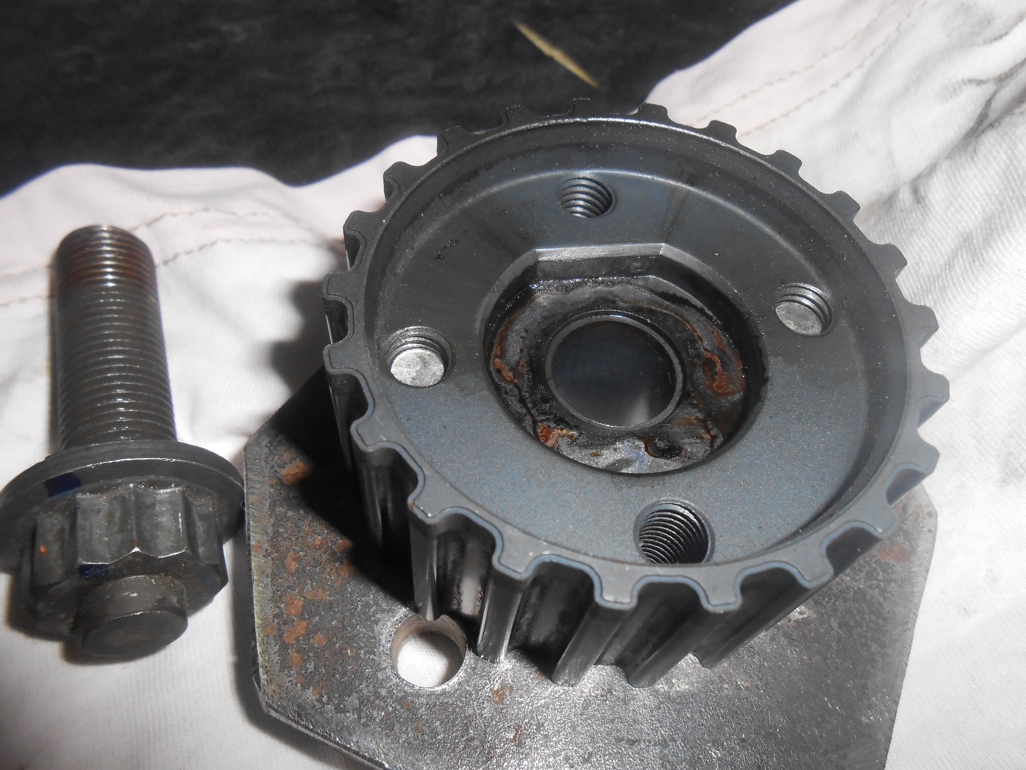

Ето го и колелото отзад:

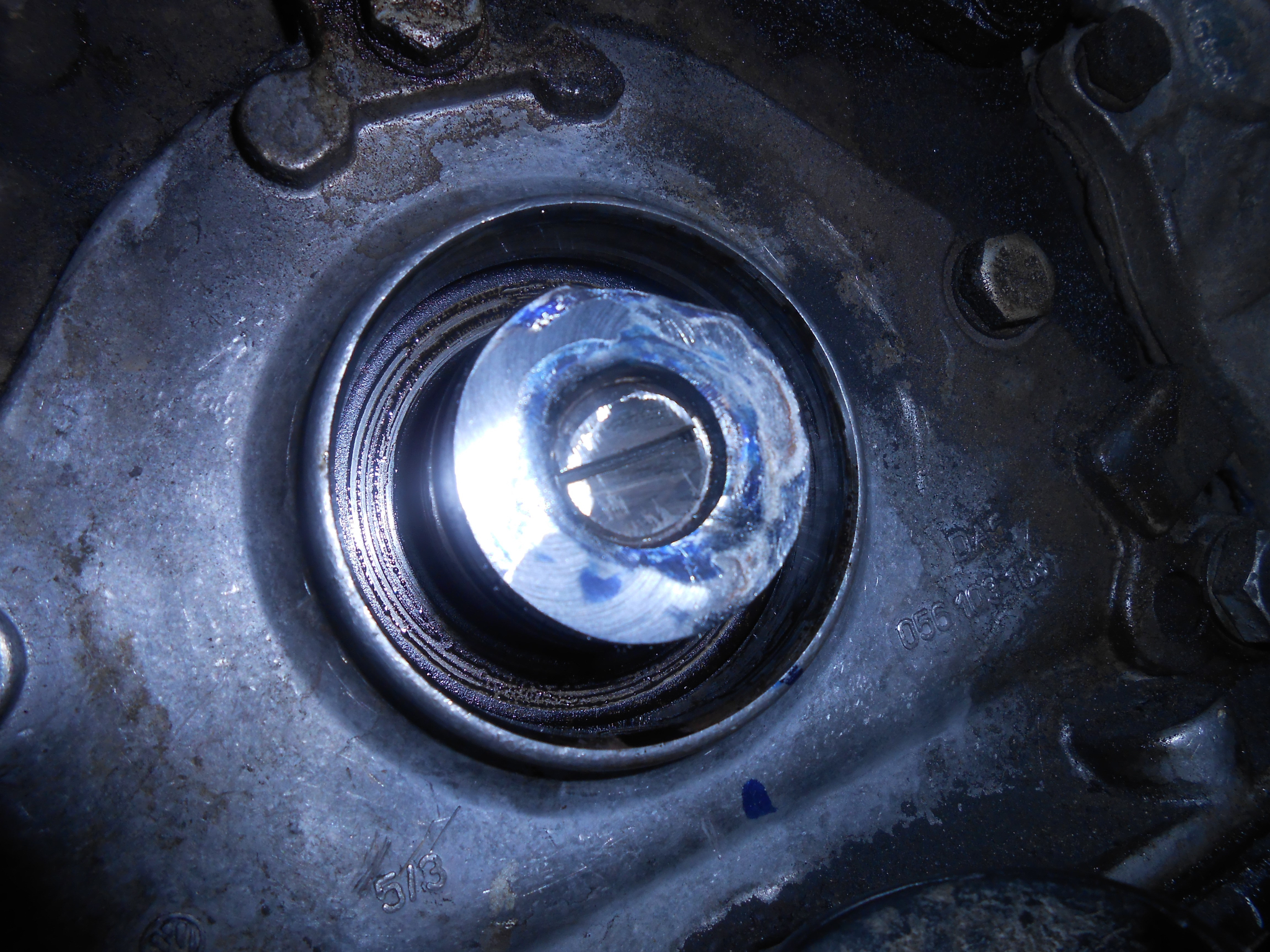

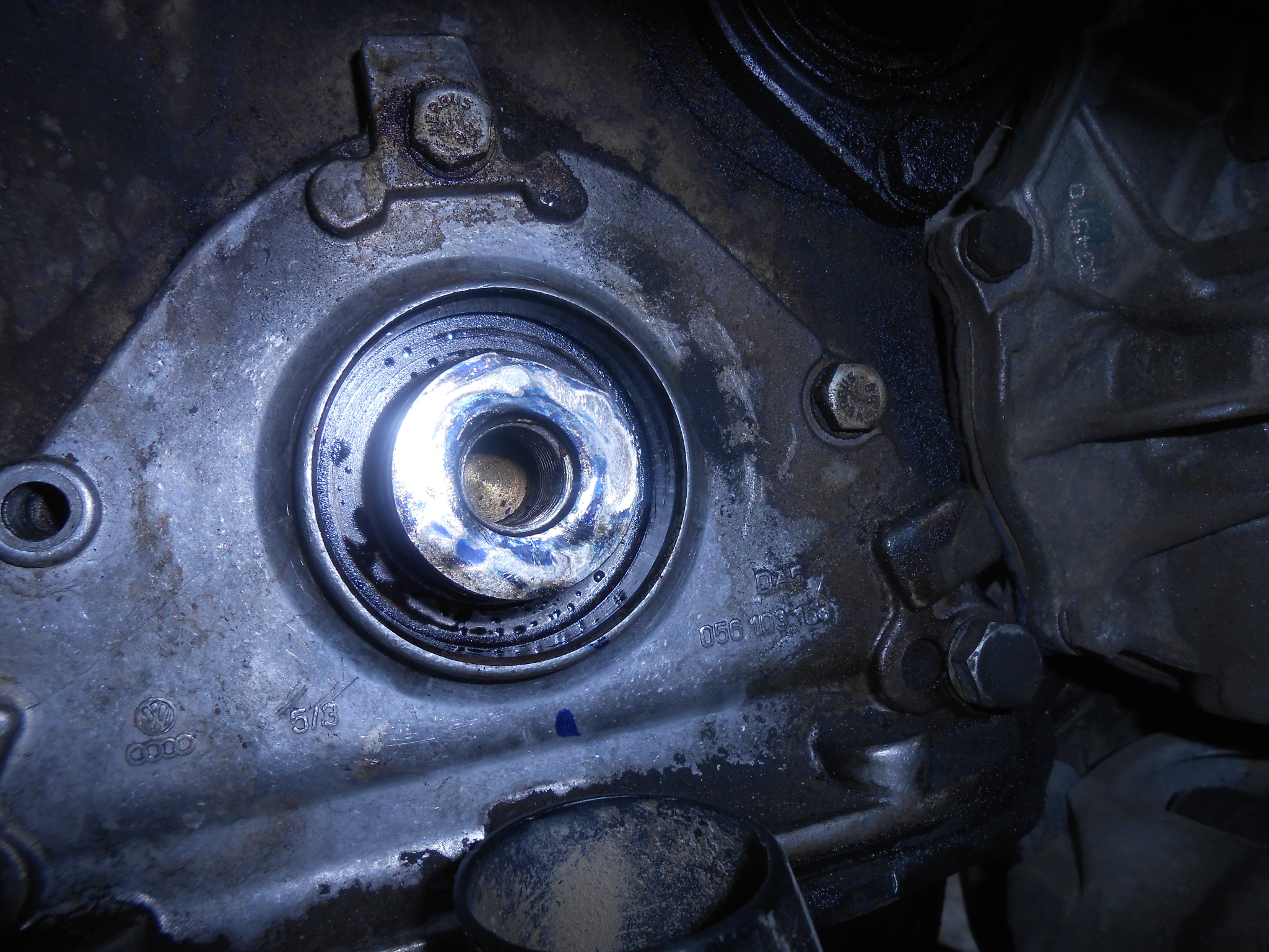

И пред нас се открива покъртителната гледка на съсипаната шийка и чело на коляновия вал:

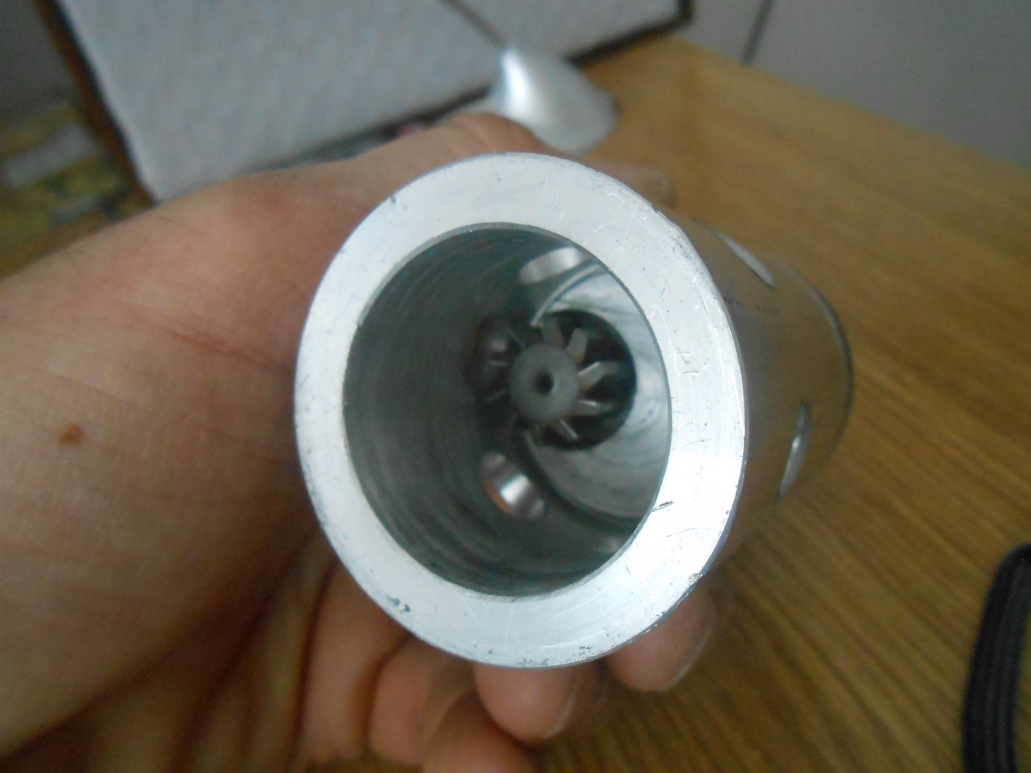

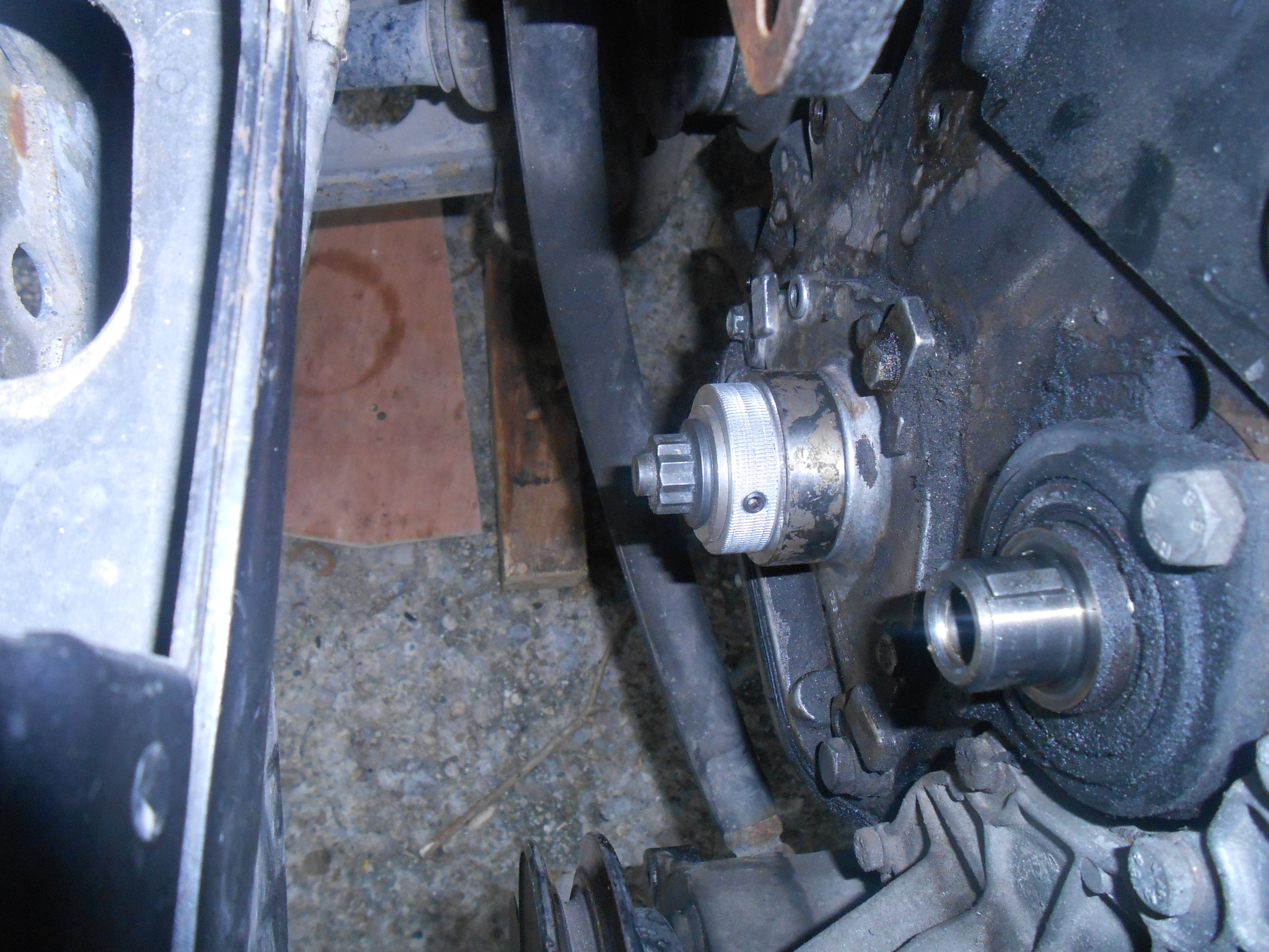

За заглаждане на челото ползвах самоделно фрезово приспособление:

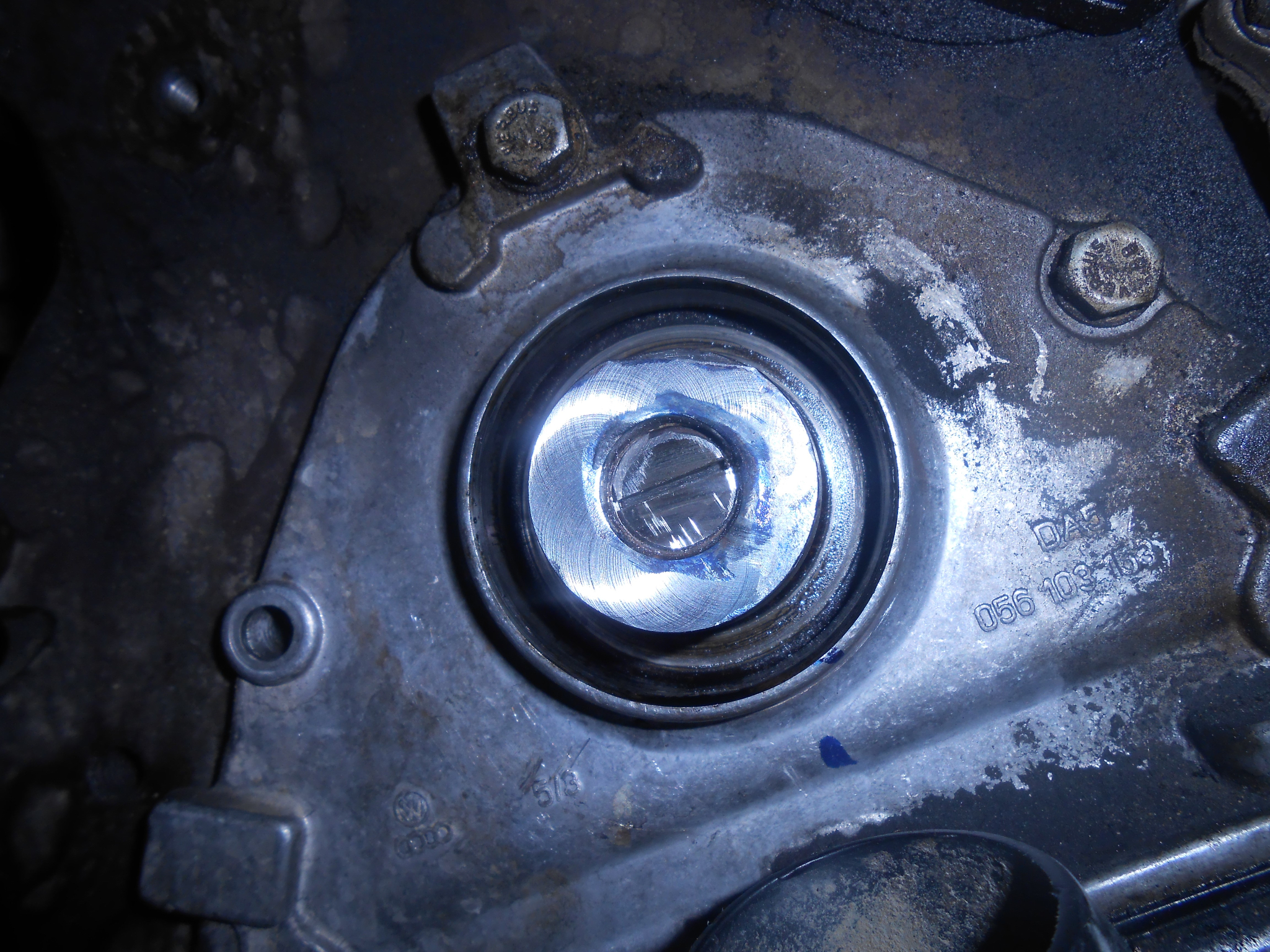

Настроих приспособлението така, че фрезата да опира на вала и му пуснах първа стружка:

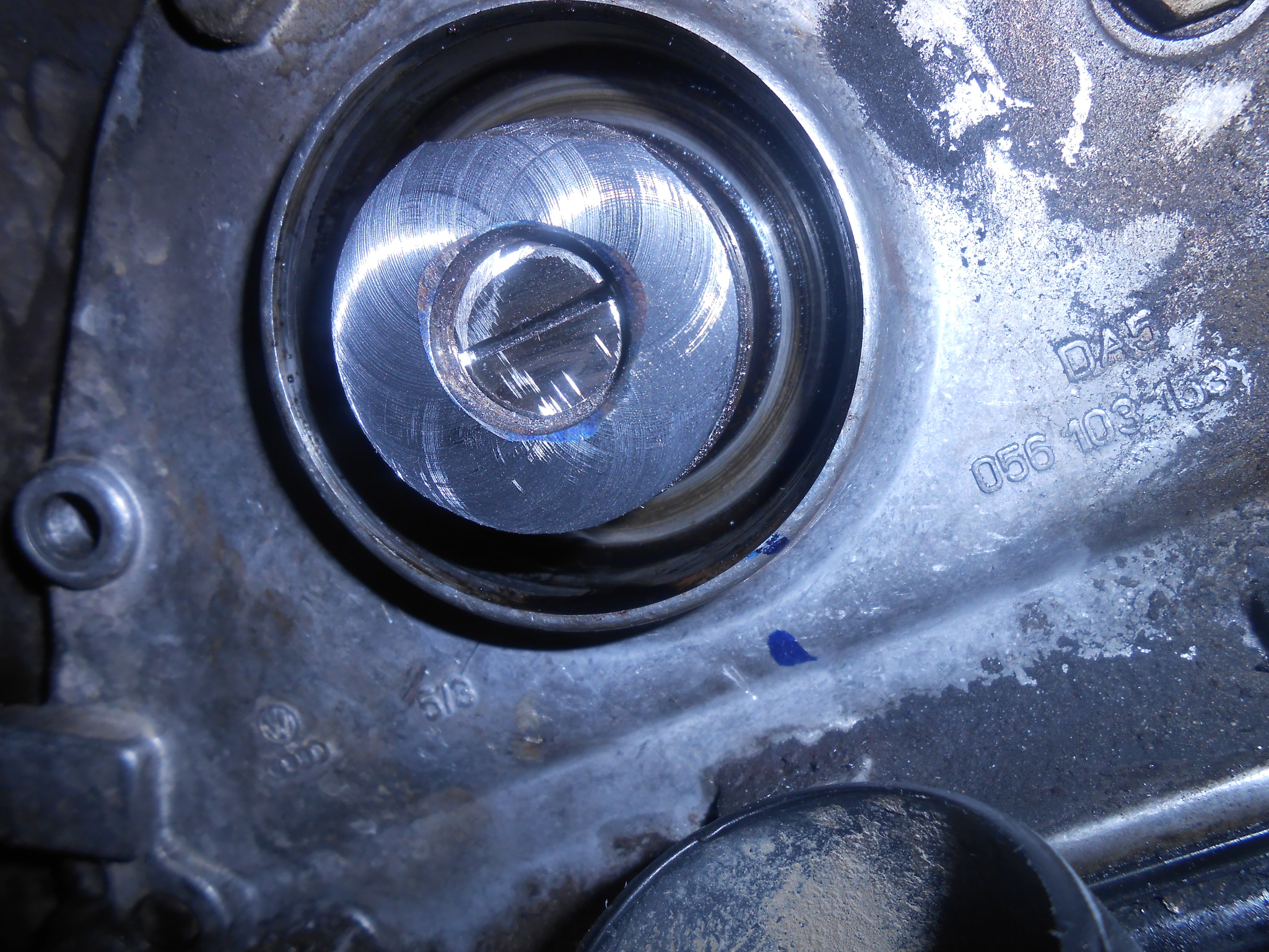

После подадох 0.15мм и се получи това:
Но и това не беше достатъчно, много е пострадал горкия
Подадох още 0,15мм. и след общо 3 десети фрезоване се получи тая картинка:
Ето го и процеса на фрезоване:

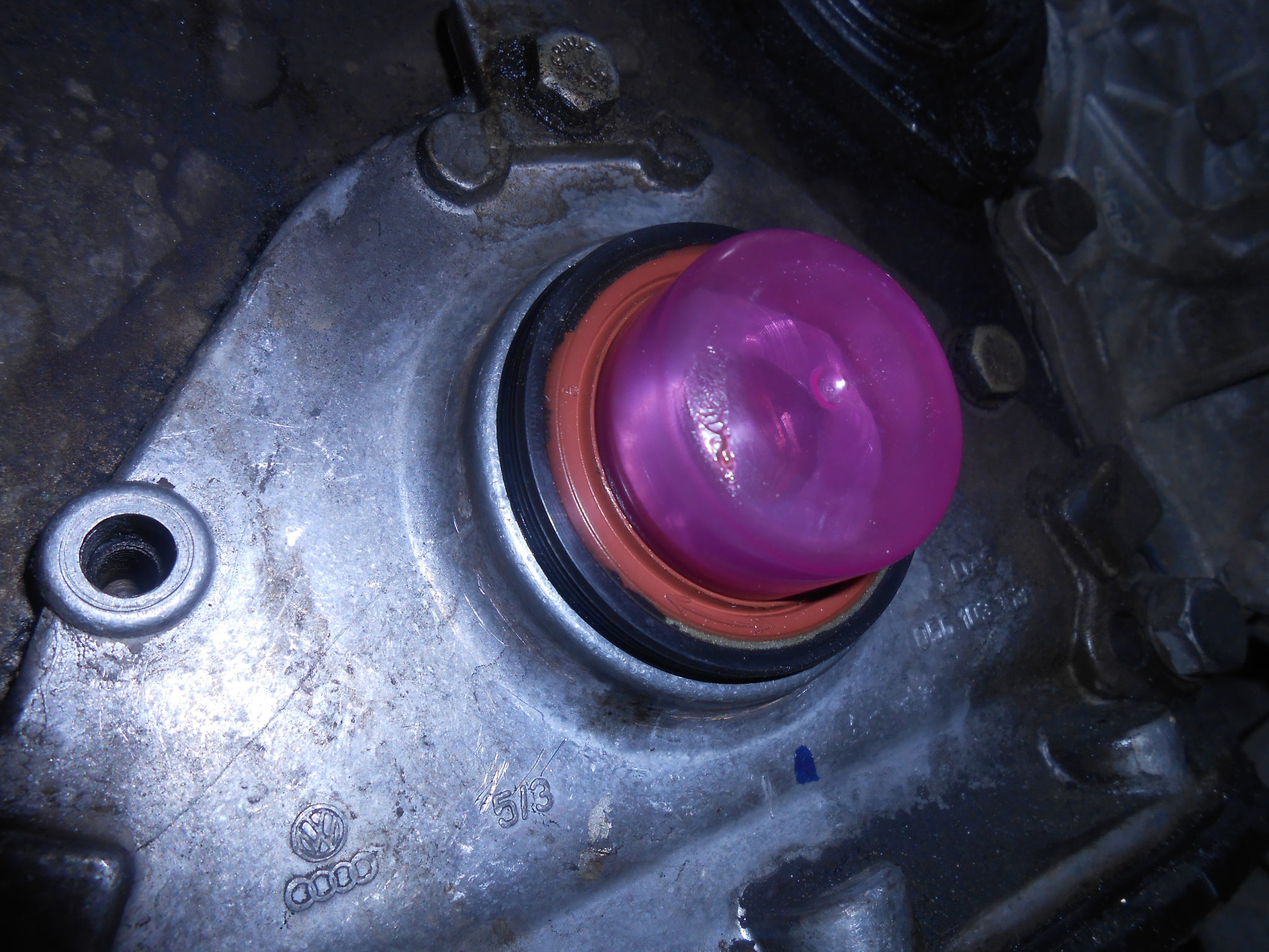

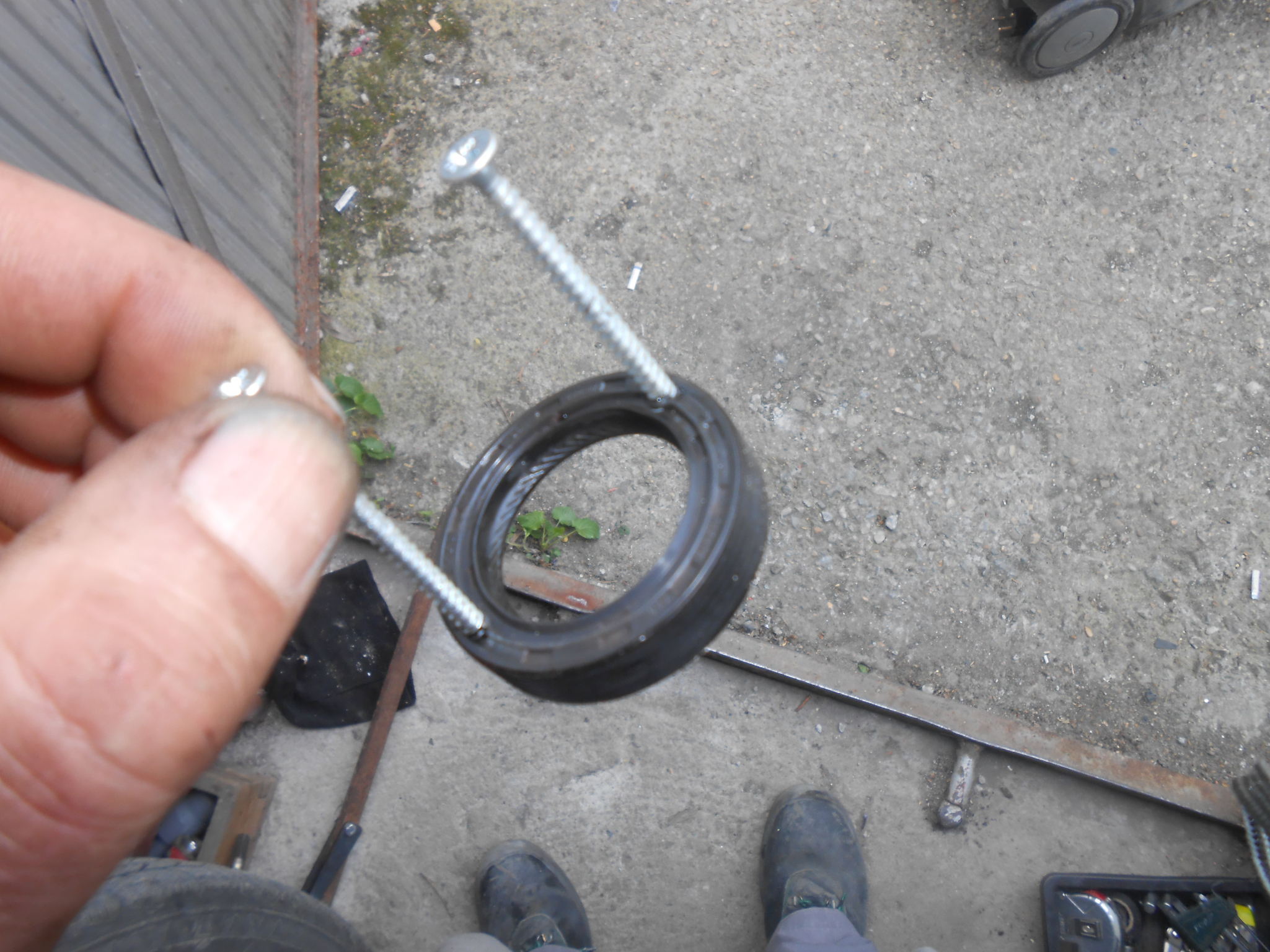

После монтираме нов семеринг на коляновия вал:
Розовата капачка е
от дезодорант и служи за защита на уплътнителния ръб на семеринга при монтирането.
После донабиваме семеринга с помощта на подходящи втулки и централния болт:
Розовата капачка е

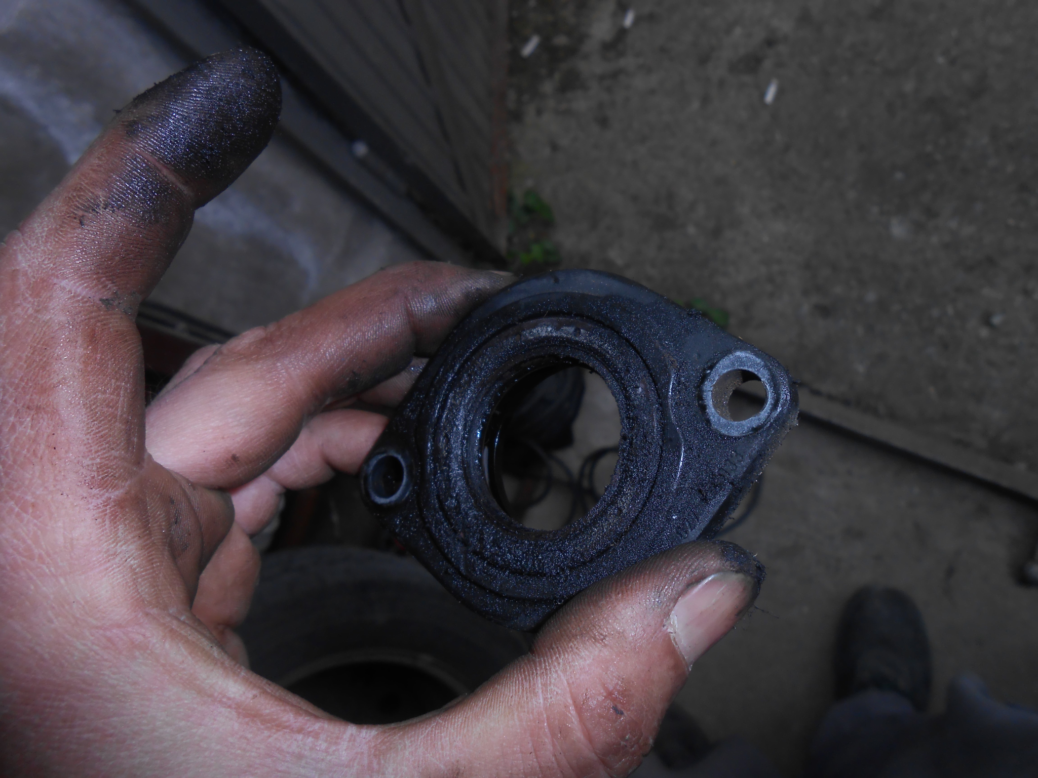

Понеже така и така съм попилял колата реших да сменя всички уплътнения от тая страна.

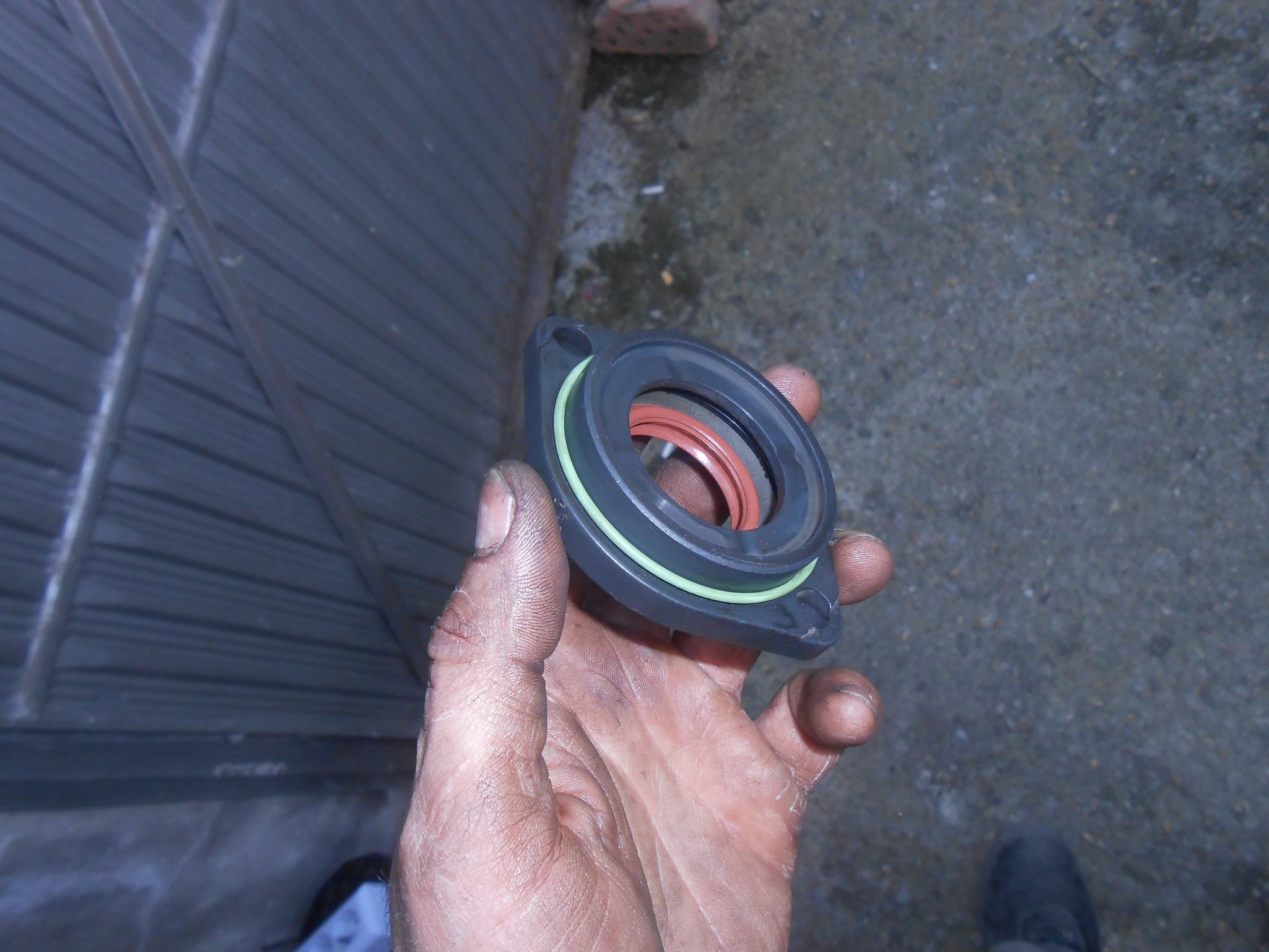

Ето капачката на междинния вал след 20 години употреба:
Ето я с нов семеринг и нов о-пръстен:

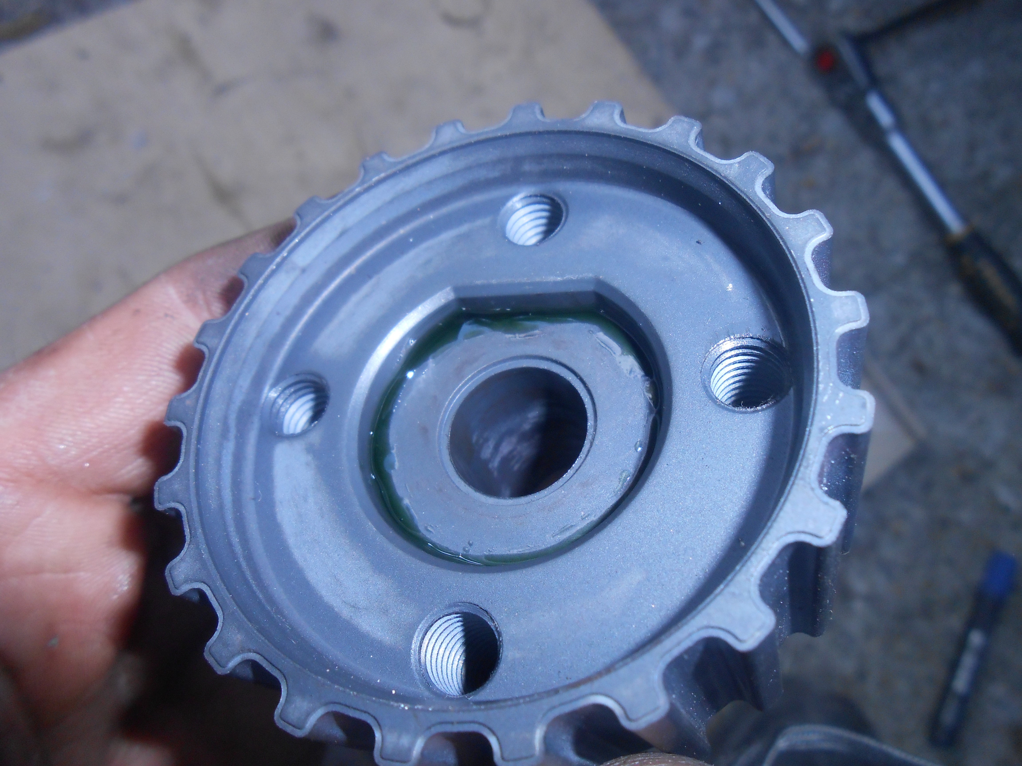

Ето как нанесох лепилото:
Количеството е напълно достатъчно и така нанесено се разнася равномерно по челото и диаметъра без да попада по резбата на болта. Това го разбрах тъй като три пъти го нанасях и забърсвах заради неуспешни опити за центроване. Лепилото има време за стягане 4-5 минути след попадането му на тясно. Затова целия процес по центроване и затягане не бива да продължава по-дълго. Болта се затяга с 90 Nm + 1/4 оборот, като за тая 1/4 е необходимо дълго рамо, понеже усилието е огромно. Също така е изключително важно да се държи контра на колелото а не на вала, на маховика, на спирачките или където ви хрумне.

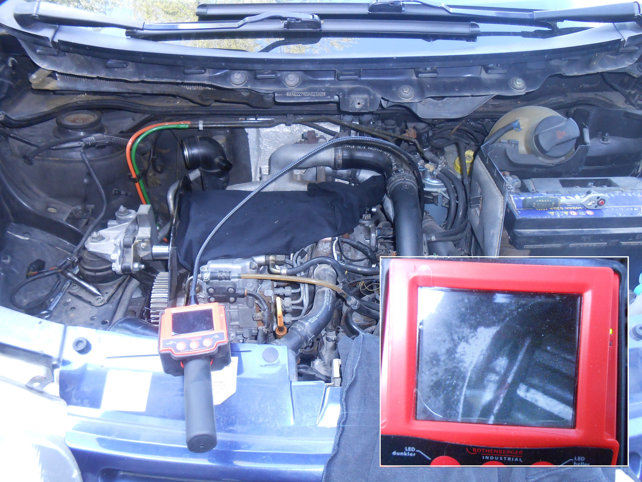

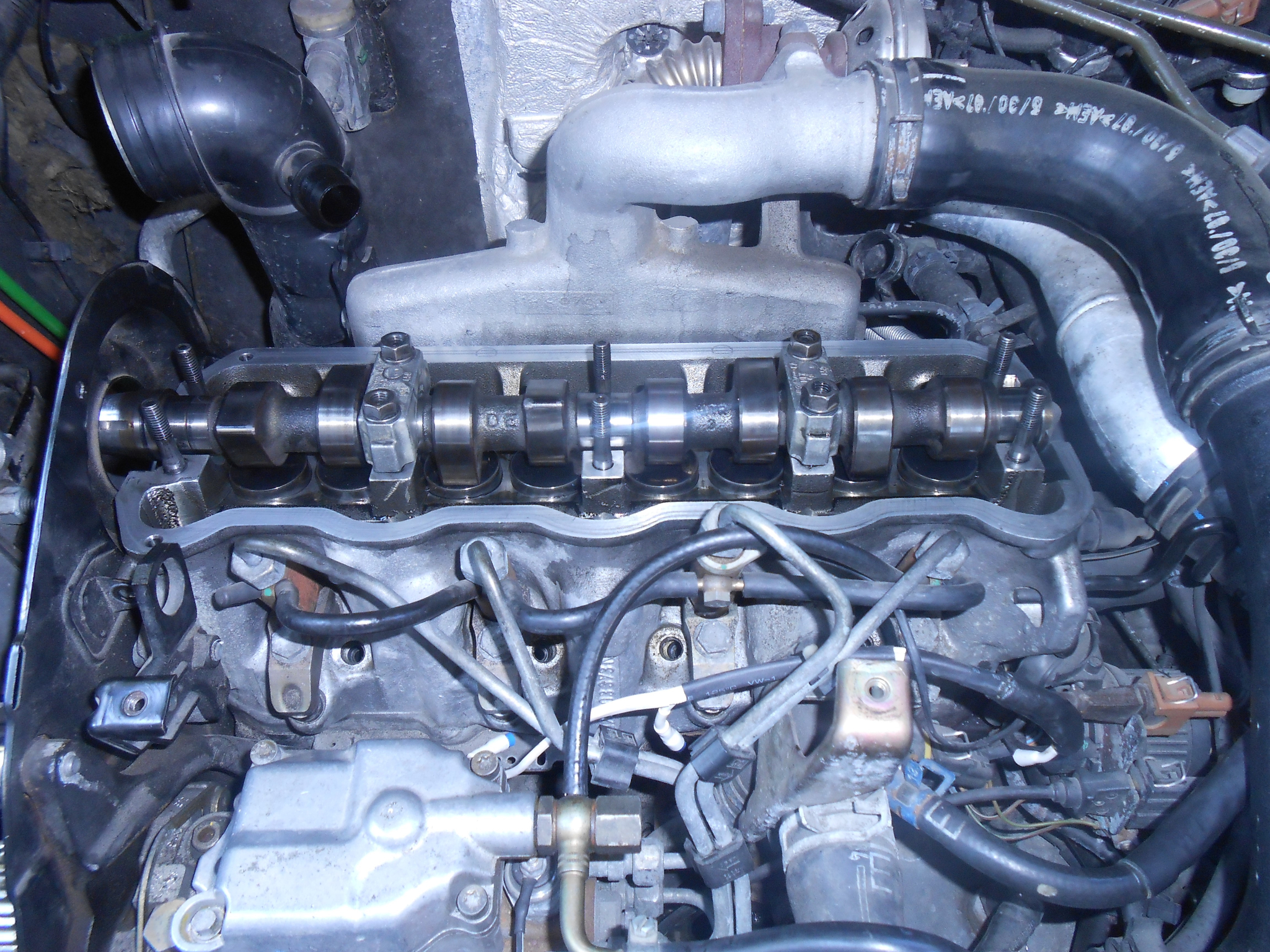

Да продължим с ремонта. Намираме белега за ГМТ на маховика. Аз ползвах ендоскоп за да не разглобявам и другата половина на автомобила
Монтираме разпределителния вал:
Като спазваме инструкцийте. Първо се монтират лагери 2 и 4 като гайките се стягат накръст, постепенно.
След това лагери 1, 3 и 5. Гайките се стягат с 20 Nm.

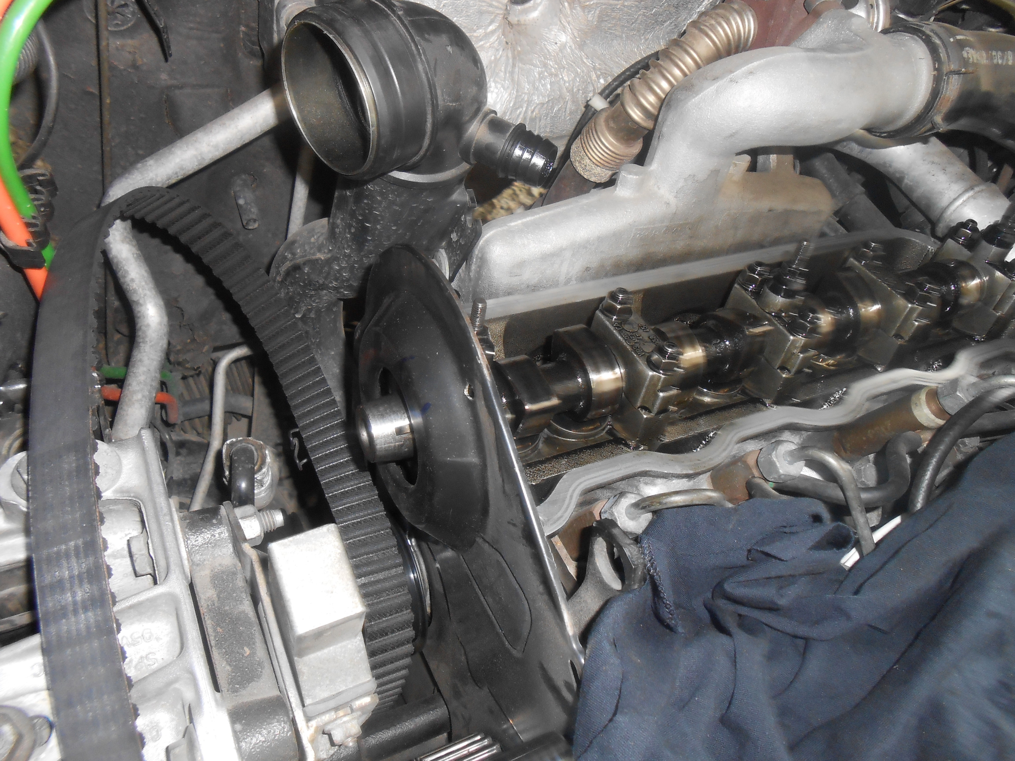

После набиваме нов семеринг, монтираме зъбното колело, слагаме ангренажния ремък, опъваме затягаме, монтираме капака на клапаните, въздушния филтър и палим за да настроим предварението на помпата. От тези процеси нямам снимки.
След всичките тия операциии пак подскача леко обтягащата ролка на пистовия ремък. Но поне обтегача на ангренажния вече не играе.

явно усилието за стягане на болта е помръднало леко колелото спрямо вала. Все пак е 5 пъти по-добре отколкото беше Да продължим с ремонта. Намираме белега за ГМТ на маховика. Аз ползвах ендоскоп за да не разглобявам и другата половина на автомобила
