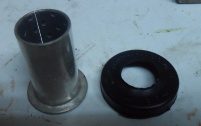

Докато разследвах на какво се дължи това изместване установих, че имам луфт в лагерните втулки на бастунчето на обтегача.
Ето ги новите: номер по vag 028 903 313

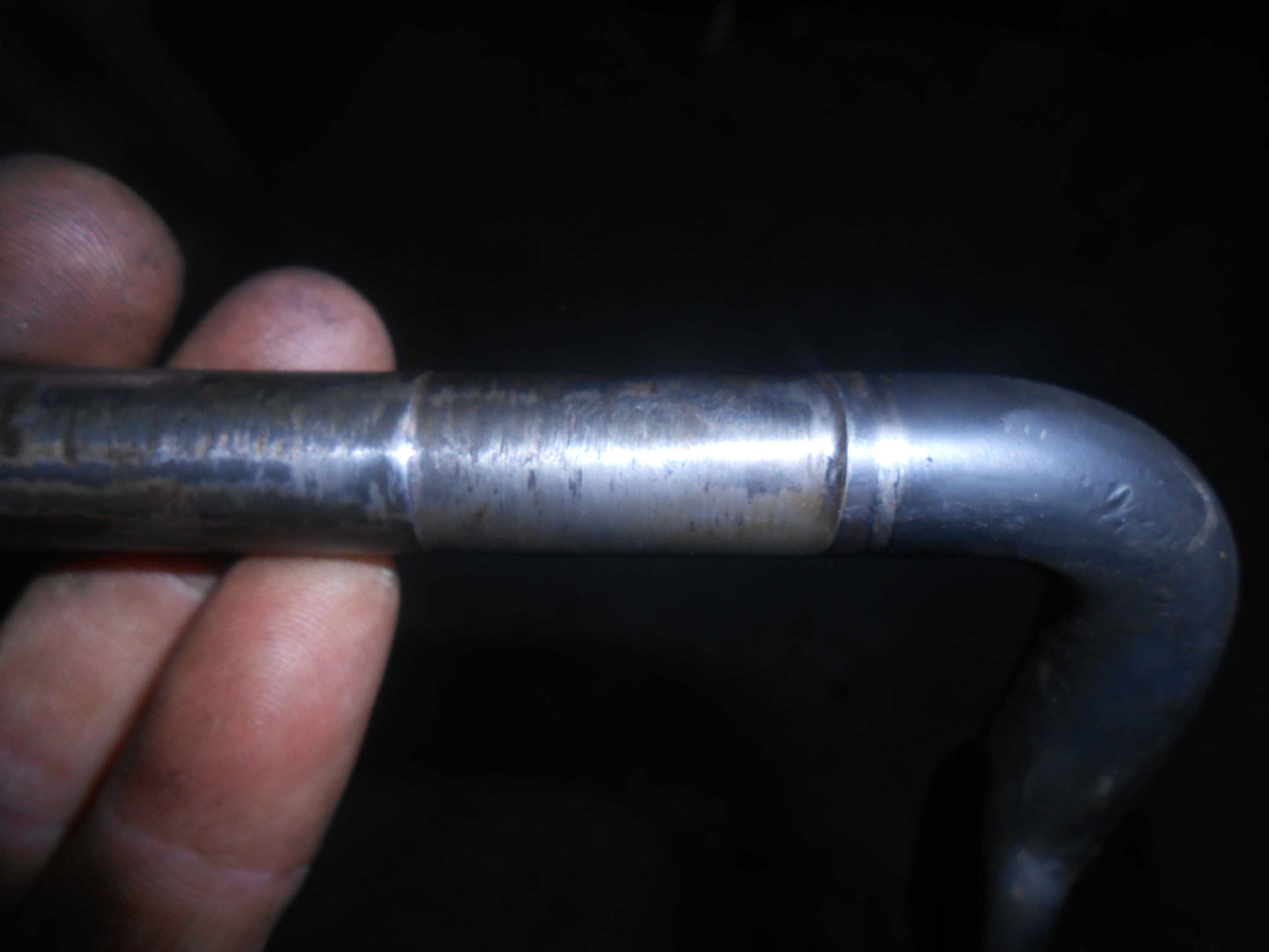

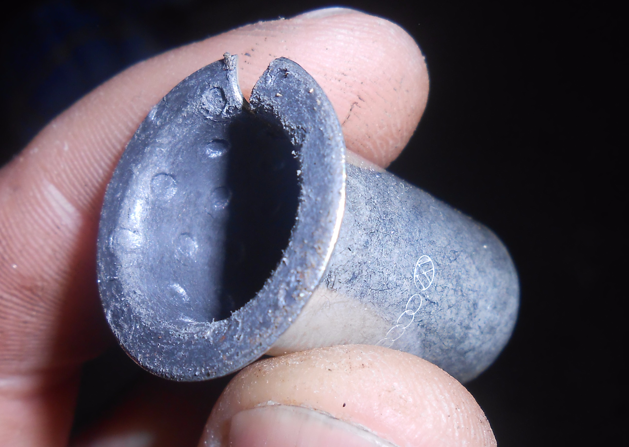

Оказа се, че съм ги сменил тъкмо навреме. покритието от вътрешната страна беше почти свършило. А като свърши и бастуна почне да търка по желязната втулка се получава това:
Смяната им на място е мисия невъзможна. Днес се убедих в това. Наложи се да свалям конзолата на генератора за да избия старите.
След смяната на това лагеруване обтяжната ролка пак изтикваше ремъка към мотора

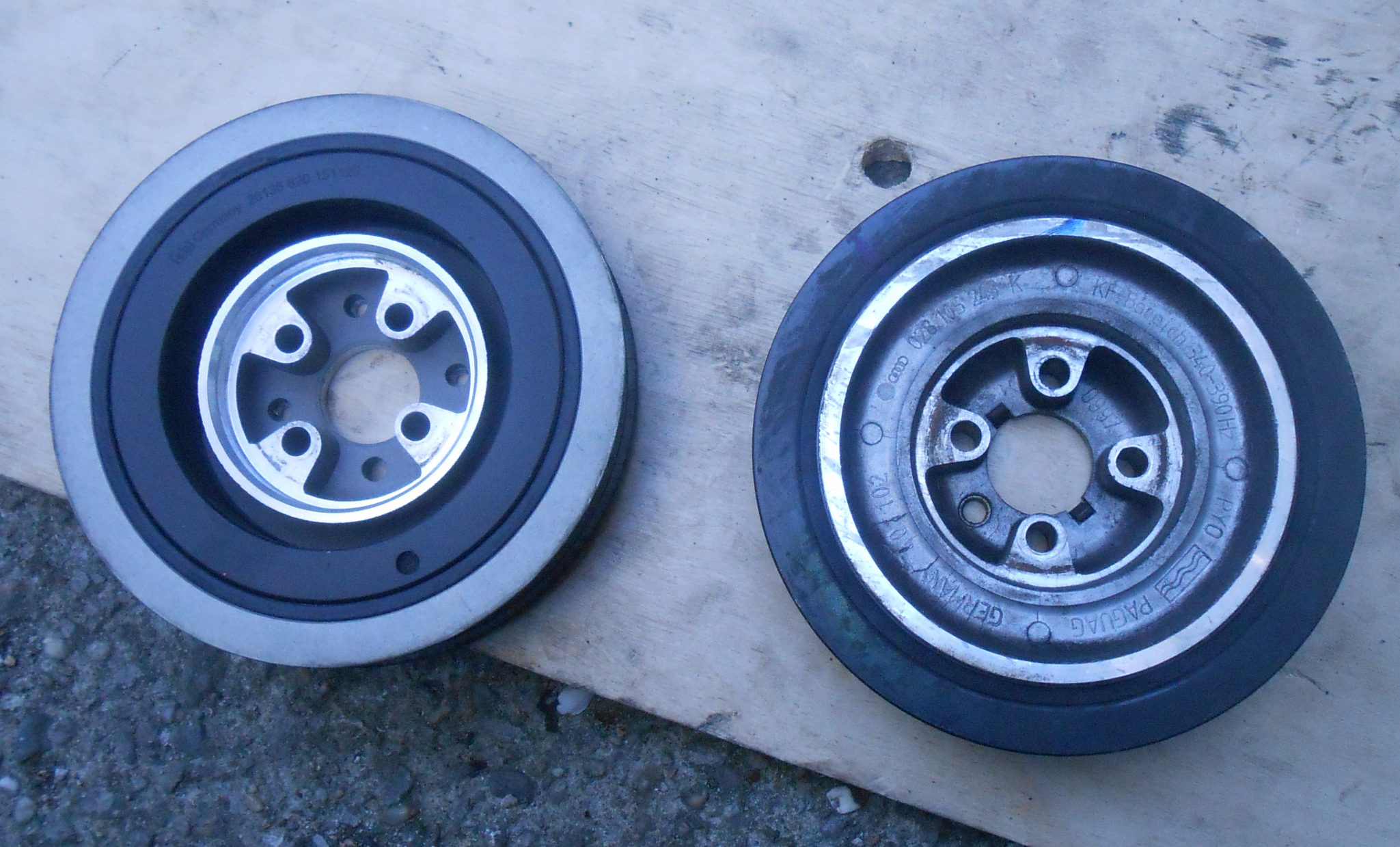

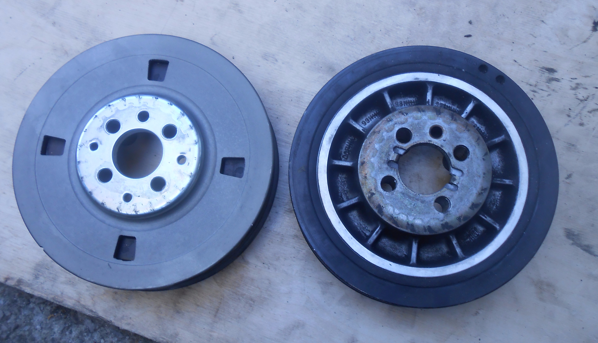

Свалих демпферната шайба с идеята да подлагам ламарина между нея и зъбното колело. Въпросната шайба я сменях Ноември миналата година защото старата се беше разсвирила. Ето ги двете една до друга:
Оказа се че ламаринената шайба откъм зъбното колело на новата е с дебелина 1 мм а на старата 2 мм. С малко доработки паснах шайбата от старата ролка на новата. Сложих я на мотора и ... Обтягащата ролка на пистовия ремък вече си върви в средата на ремъка

Разгледай снимките на шайбите! В дясно е старата. Тя представлява алуминиева главина на която с гима е закрепена ремъчната шайба. При този модел шайби като овехтее гумата се отлепя от единия детаил и почва да приплъзва, от това е скрибуцането. Външно по гумата са се образували едни вълни, виждат се на снимката. Те са вследствие на превъртането на единия детаил по гумата.
При новата шайба главинатра и ремъчната шайба са един детайл, а с гума е закрепена кръгла тежест отвътре на шайбата. Този модел носи по-голямо натоварване. По принцип го дават за автомобили с климатик.
