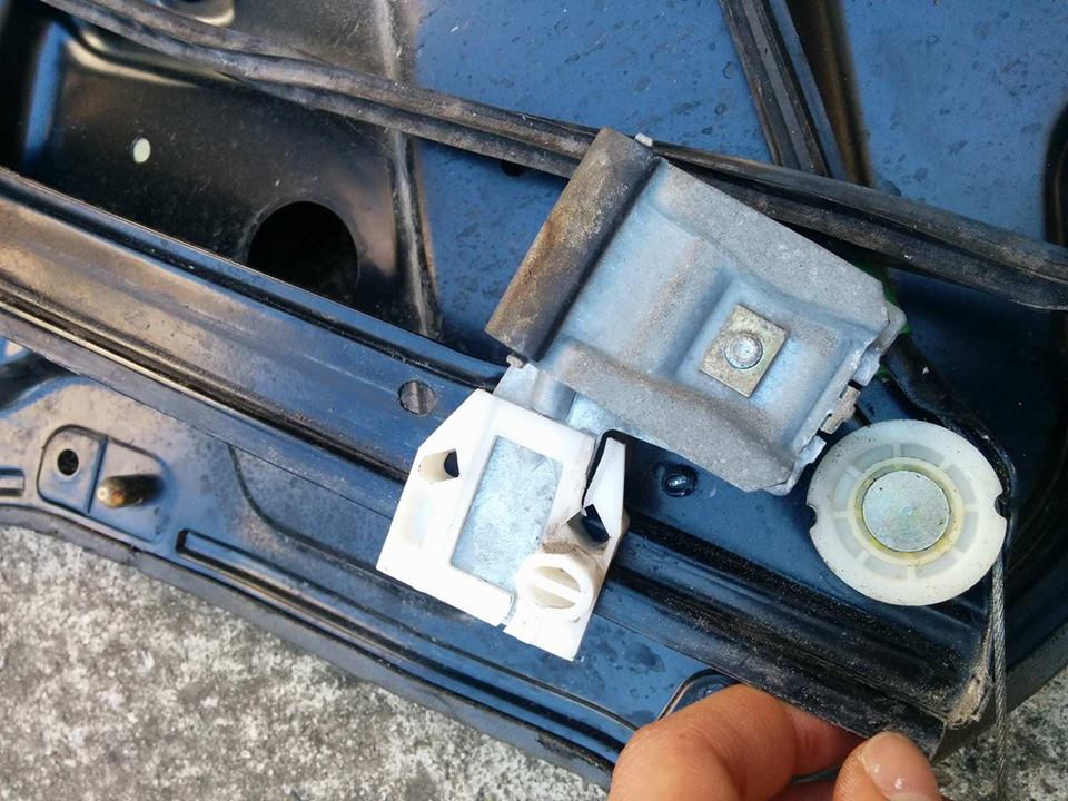

Здравейте! Колата е сеат леон 2001 г и на предна дясна врата спря да работи ел.прозореца, чуваше се само че върти машинката. Реших да видя какъв е проблема:свалих кората всичко грамотно без да чупя. Като свалих тавата където е цялото устройство се оказа, че жилото е здраво, но единия пласмасов водач е счупен.В интерент намерих ремонтни комплекти: Мисля, че това е часта която ми трябва http://gparts.bg/seat-leon-1/770-seat-len-1-%D0%B2%D0%BE%D0%B4%D0%B0%D1%87-%D0%B7%D0%B0-%D0%BF%D1%80%D0%B5%D0%B4%D0%B5%D0%BD-%D0%BC%D0%B5%D1%85%D0%B0%D0%BD%D0%B8%D0%B7%D1%8A%D0%BC.html ю
Въпроса ми е как се вади водача от пистата по която се движи ?Какво бихте ме посъветвали да залепя стария водач или да купя нов ?

Как сваляш старото? Чупиш го.
Как слагаш новото? Подкривяваш ламарината покрай ролката, която се сваля. Тогава ще имаш възможност като намажеш с грес пластмасовият стъклоповдигач да го мушнеш на релсата.
Тези неща не са предвидени да бъдат рециклирани толкова лесно, но е напълно възможно.
Аз съм го правил и ти казвам, че няма начин да го вкараш лесно, без да играят клещите.
Другият вариант е да огъваш и напъваш, но шанса да счупиш относително твърдата пластмаса е голям и не си струва риска.

И как ще го сложиш, мой, като не минава по релсата между нито една от ролките?
А виждаш, че до ролката релсата има на 90 градуса изкривено, за да не може да излезе стъклоповдигача.

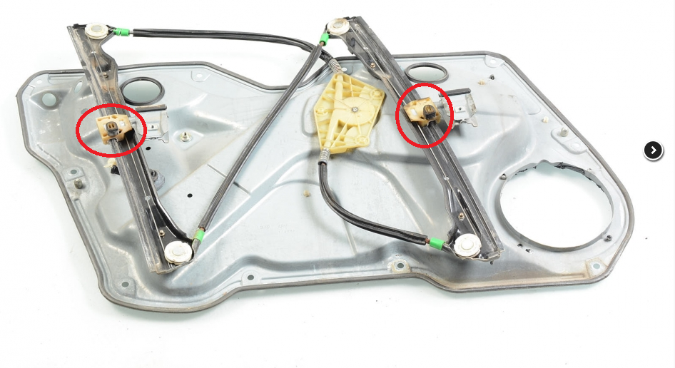

инжектопляктор
Мнения: 4192
Регистриран на: Нед 21 сеп 2014 0:54
Re: Ремонт на стъклоповдигач
Мнениеот инжектопляктор » Пет 29 сеп 2017 13:54
grishitu написа:Стана дума за 6Н, снимката горе не е от механизъм за 6Н.
Добре колега, ще дам снимки на 2 механизма. Кажи ми в твоето Polo кой от двата е бил?
Аз съм сменял повдигачи на механизма от снимка 1.Виждаш, че там няма никакво разстояние от никъде да мушнеш новия повдигач. Ролките и те е почти невъзможно да се свалят.
Somi написа:никакви клещи и кривеници.
Колега и към теб е горният въпрос. Може би сме правили различни видове стъкла, на Поло-то което правих аз май са били италиански и допълнително слагани. Бяха силови копчетата, а машинките бяха с 2 жици.
Такъв ли е:
или подобен на тоя?
Somi
Мнения: 687
Регистриран на: Вто 22 фев 2011 20:26
Мнениеот Somi » Пет 29 сеп 2017 14:43
Снимка 1 съм сменял. Издърпваш жилото там дето е шестстена върху ламарината (ръба) и слагаш шестостена на водача пласмасовия, от долната страна захапва водача по релсата и го извърташ към жилото и тои си влиза по жлеба по които върви.Освен да ти направя едно клипче довечера.И да ти дам жокер за другият път ако пласмасовата час е здрава седи си на релсата и са и счупени само ушетата които държат ламаринената част към стъклото, слагам ламарината с часовникарска отверка тънка с няколко превъртания пробивам пластмасата и в дупката вкарвам подходящо пиронче ( вместо ушичките), за сега двете ми стъкла 7 години не са паднали като често се затварят вратите със спуснати стъкла.
