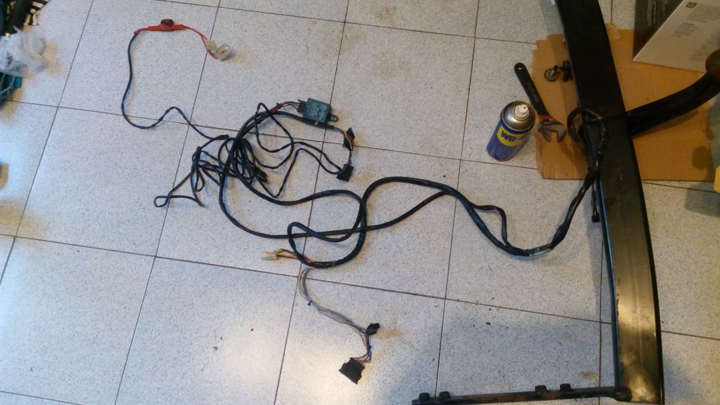

Принципно не би трябвало да е сложно, но не намерих подробен фотоотчет из нета. Уж не се реже ножа, но няма как да стане без на пръв поглед. И за буксата имам две дълги захранващи линии с бели букси накрая, които като нищо ще стигнат отпред до таблото, другото са букси за стоповете, които са ясни. Ако някой е правил моля да сподели опит, ако не ще добавя снимки в темата като го направя. :beer

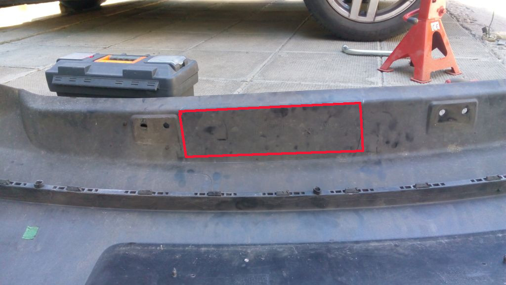

Такъв теглич монтирахме с брат ми на бората. Ножът под бронята се реже - няма как иначе. Вероятни има ножове за теглич, но с рязане стана идеално.

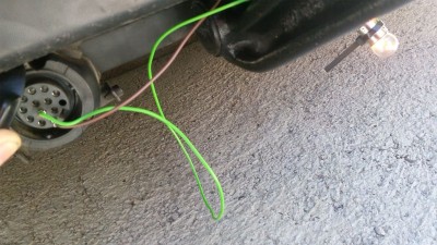

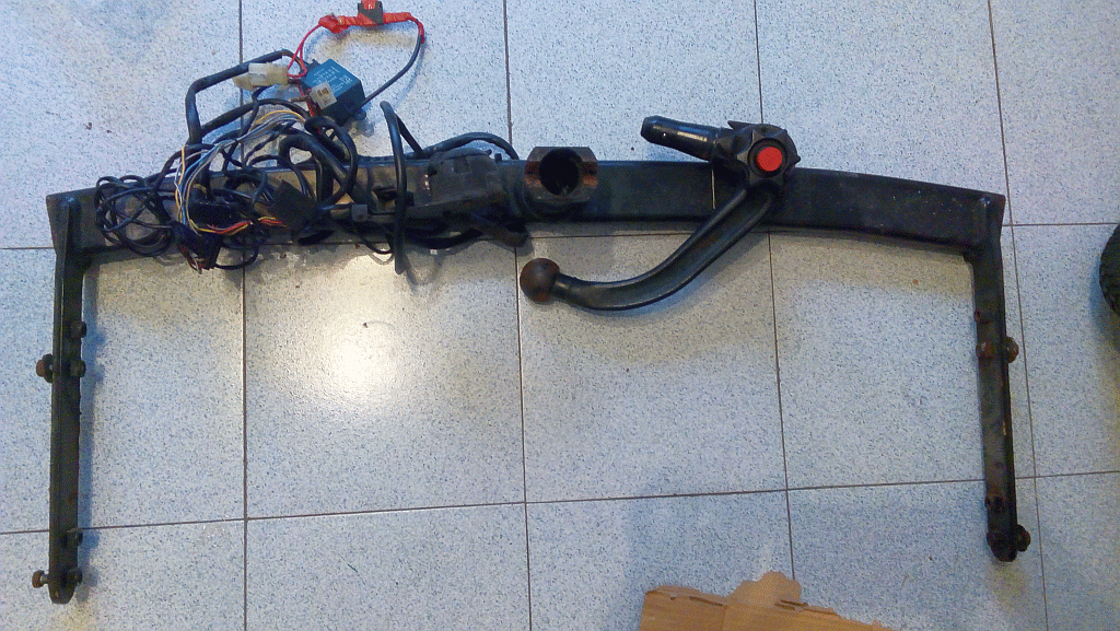

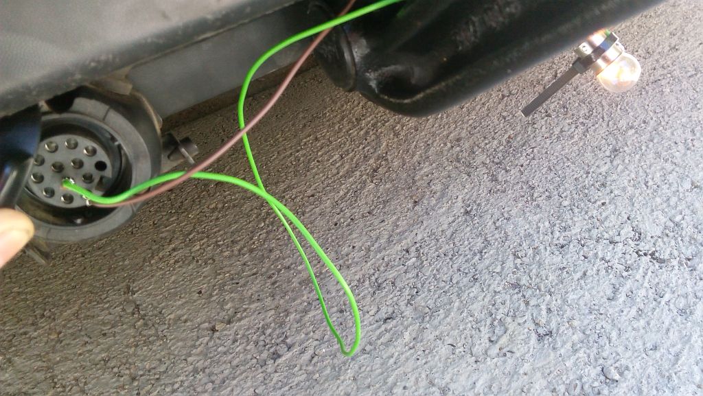

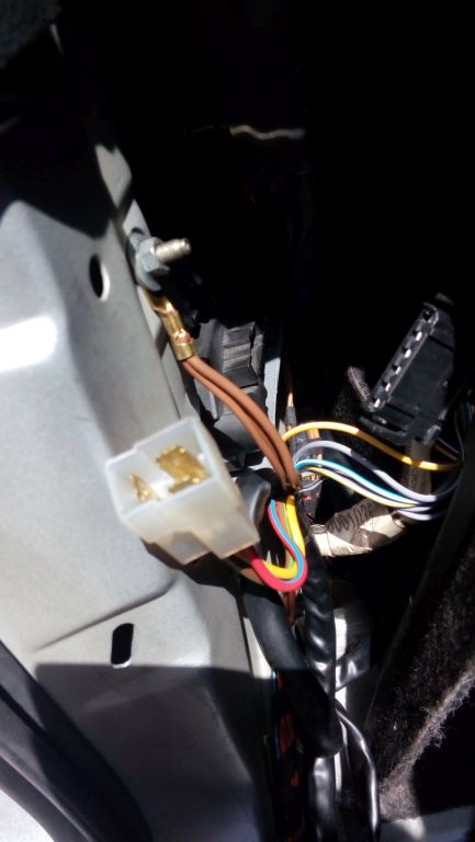

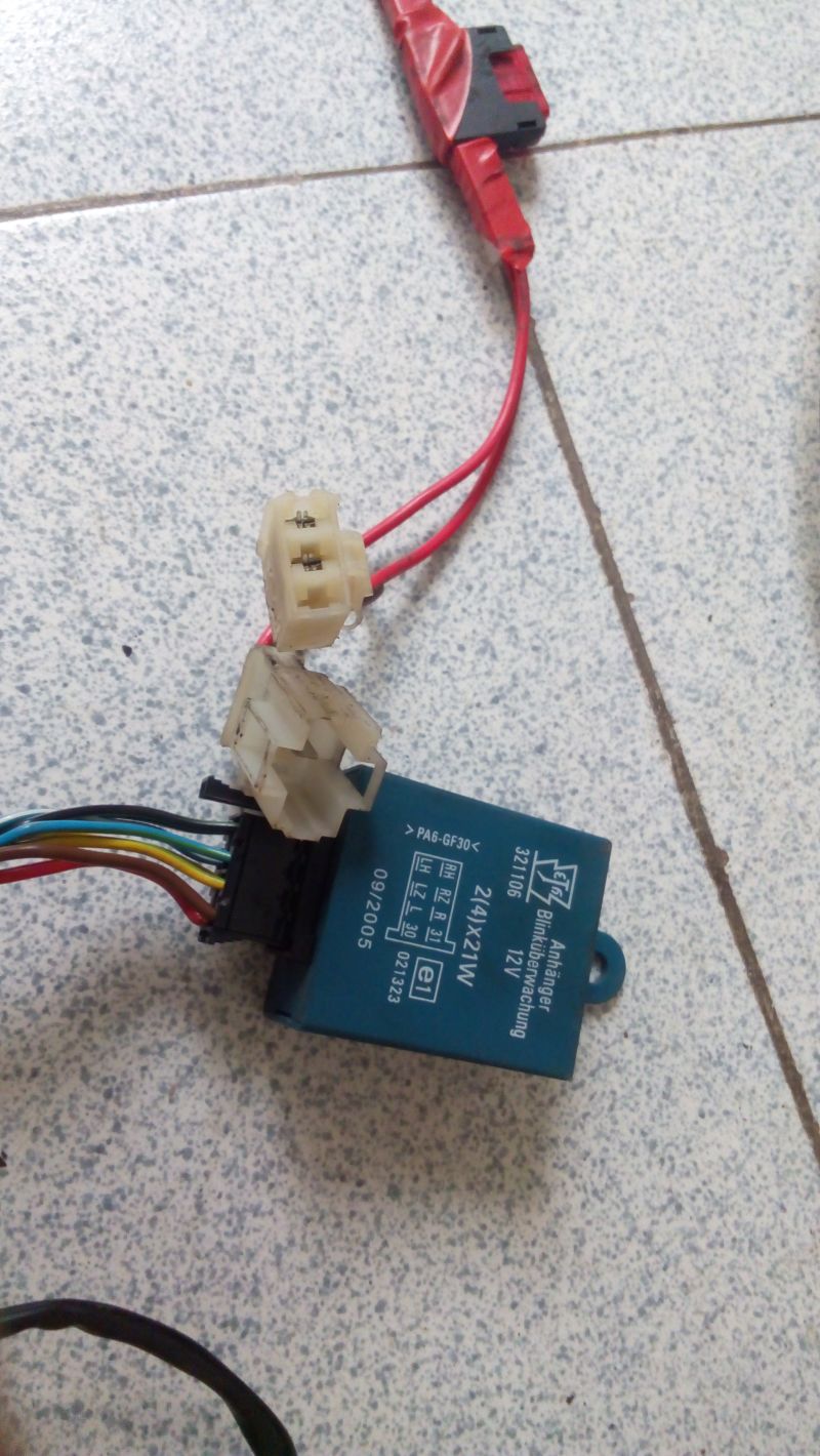

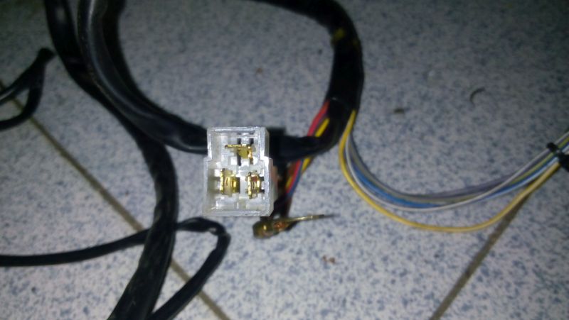

Още малко снимки на захранващите кабели, предполагам единият е постоянен +, защото отива в клема (30) на релето за мигачите, а другия плюс на контакт за хладилник на каравана. Като гледам моя теглич най-вероятно е свалян от шкода октавия комби, далиги има ли ги тези букси белите из голфа?

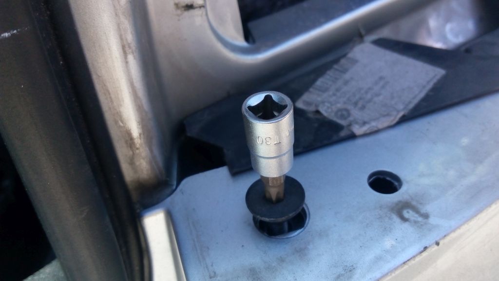

4. Под стоповете се открива достъп до горните два болта на бронята и двете щипки с щифт, болтовете се развиват с торкс Т30, а на щипките се бутат внимателно навътре щифтовете, след което внимателно се издърпват нагоре с права отверка. Важно: като падне бронята, първото нещо е да намерите малките пластмасови щифтове, защото при сглобяването ще трябват, а се губят лесно.

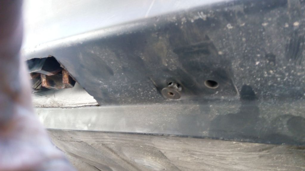

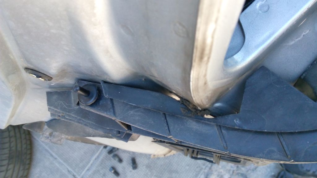

8. На пластмасовите подкалници се развиват крайните три болта откъм бронята, не е нужно да се сваля целия подкалник, леко се измества и се открива достъп до задния болт за закрепяне на теглича.

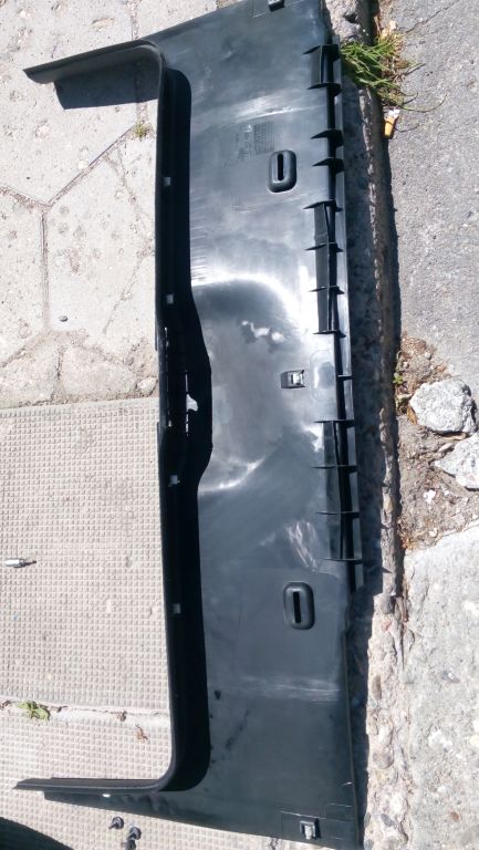

9. Сваляме задната броня, като разкачаме буксите за осветлението на задния номер, внимателно с малка плоска отверка се откопчават самите букси.

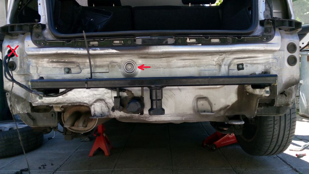

11. Намираме четирите монтажни отвора за теглича те се намират от двете страни на задния ламаринен калник, промазани са с хартия и гума, но се намират и разчистват лесно.
12. Наместваме гредата на теглича в глухите отвори на купето
13. Завиваме четирита болта, първоначално по малко за да се напаснат всички отвори. Затова е и по - удобно цялата задница да е във въздуха и да работим от двете страни.

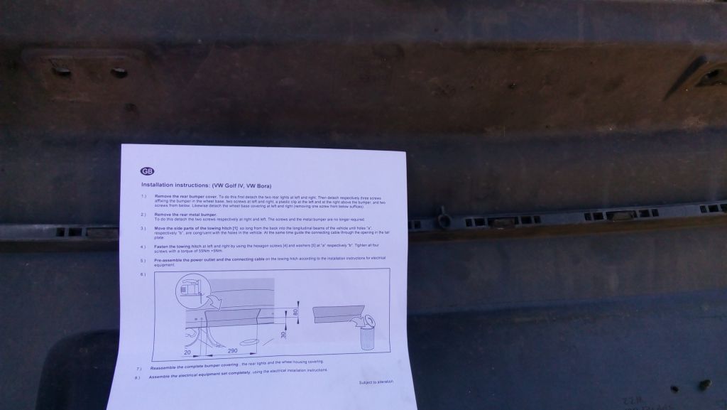

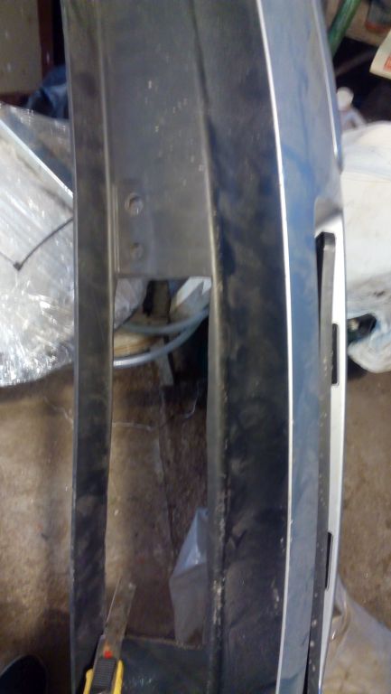

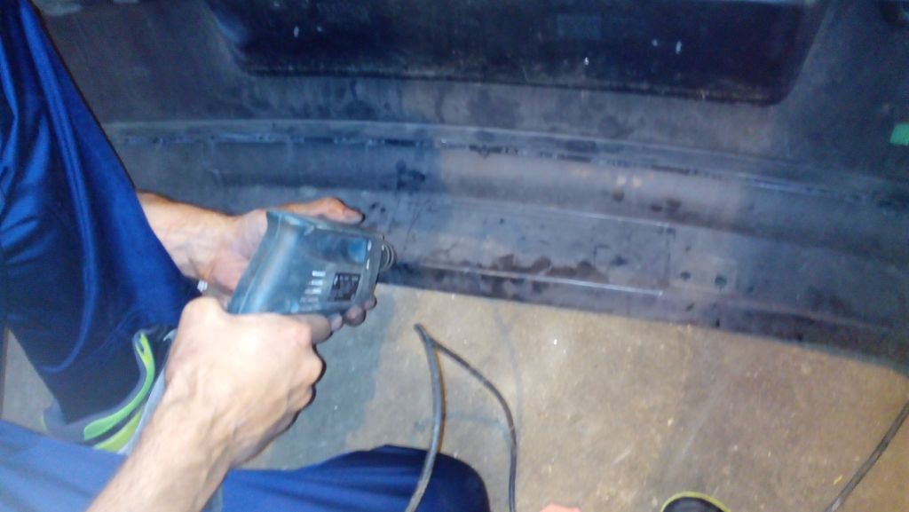

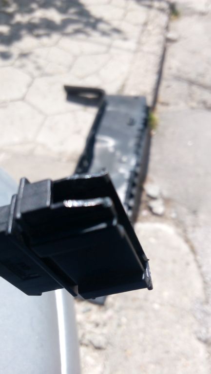

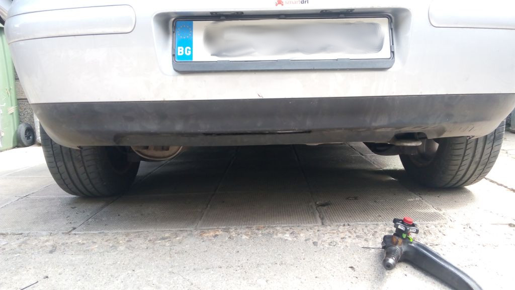

14. Изрязваме отвор в ножа под бронята, без рязане не стават тегличите. Аз използвах дрелка, лист ножовка и макетен нож за заглаждане.
15. Изпробваме дали е добре отвора, при мен си стана веднага и то добре.

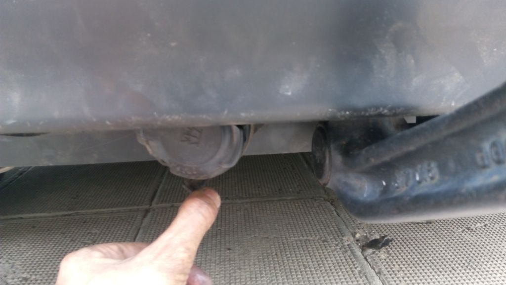

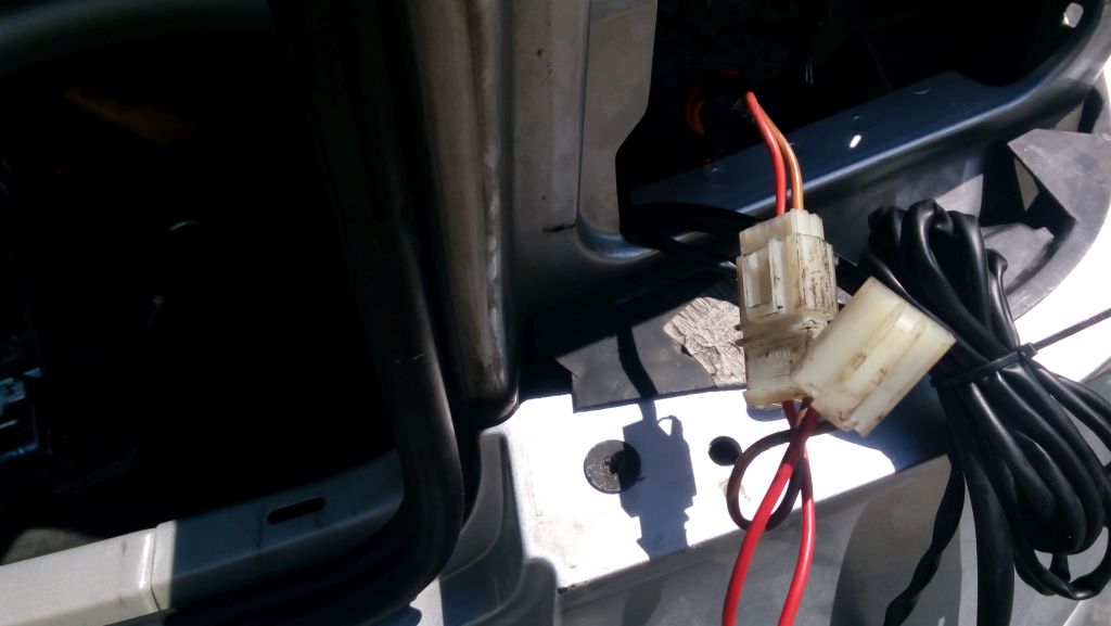

16. Прокарваме наличната инсталация до багажника. Важно кабелите трябва да минават през средната тапа, пробвах през тази под левия стоп, но не става!
17. След като кабелите вече са в багажника ги разклоняваме съответно към инсталацията на левия и десния стоп.
18. Закрепяме сноповете с кабелни превръзки.

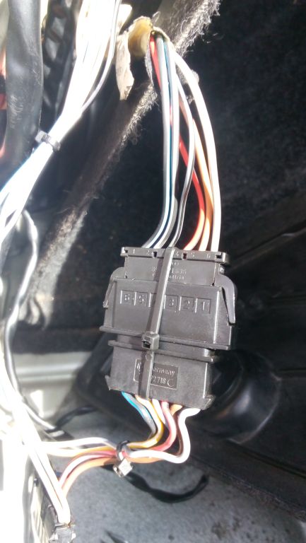

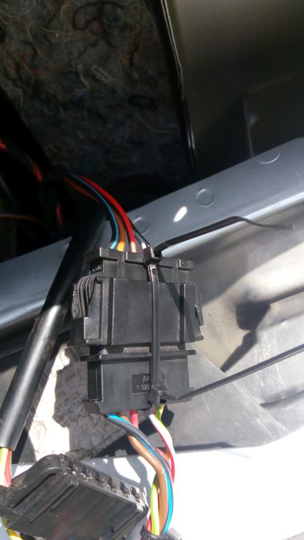

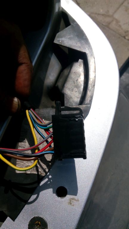

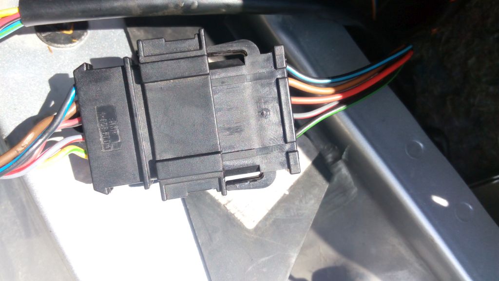

И тъкмо си мисля щтраквам няколко букси и затварям ГРЕДА, буксите на стопа и на кабелите на теглича се разминават по щифтовете и щипките на захващане. Така и така нещата отиват на рязане, решавам да експериментирам с буксите на теглича, като ги изрежа, така че да се напаснат. Пиновете и кабелите са еднакви само пластмасовата част на буксата е леко различна. Предполагам теглича, който съм купил е от Октавия комби.

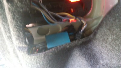

19. Допълнителната маса на снопа на теглича реших да я закача на едно от винтчетата на стопа, по правилно е да се пробие друг отвор и да се захване с отделно болтче, но ме домързя...
20. Бялата букса с двата пина се включва в захранването на задния извод за запалка, към него има 12 волта постоянно и предпазител на снопа на теглича.
21. Другата бяла букса с трите пина не измислих къде да я включа, може да е +12 само на контакт или работещ двигател, но засега я оставих да виси така.

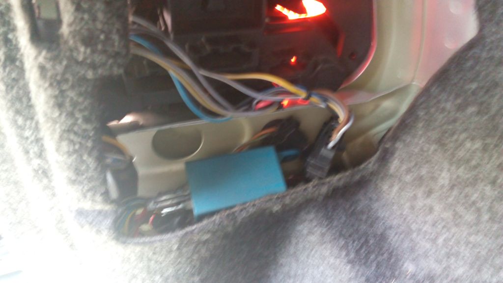

22. Започнах с внимателно моделиране с макетното болтче на двете букси за стопове на инсталацията за теглича, оригиналните на инсталацията на колата остават непроменени (виж снимките). Ура успяха да се закопчаят :). Даже и работят. За да се подсигуря прихващам съединенията с кабелни превръзки(виж снимките).
23. Захванах допълнителното реле за мигачи с кабелна превръзка под левия стоп.

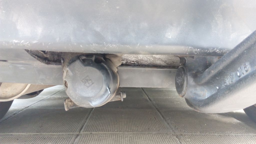

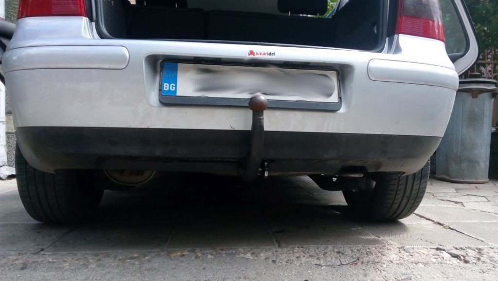

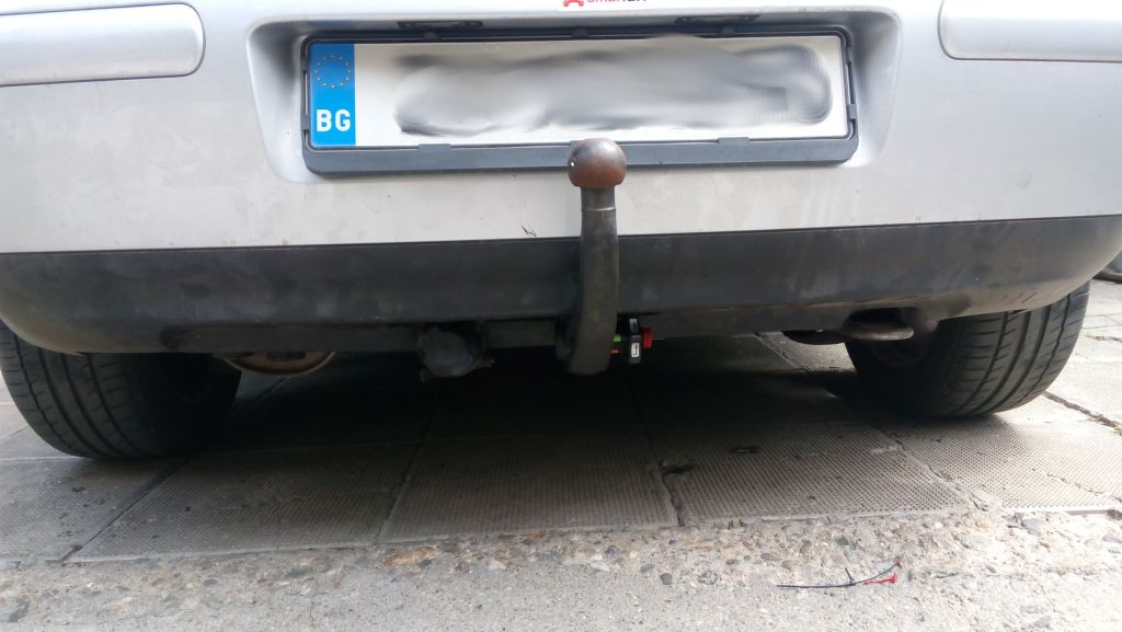

Теглича е факт и модела, много ми харесва, когато е демонтиран, буксата се вдига нагоре под бронята и по нищо не личи че има теглич на колата, самият механизъм също работи прецизно. Препоръчвам марката Westfalia :)

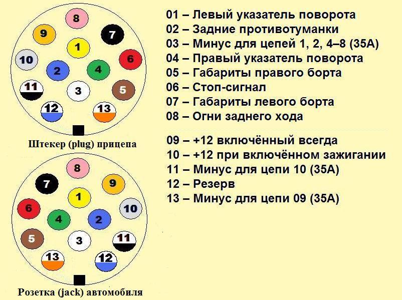

Днес изтествах електрическата част с помоща на тази схема и пробна лампа.
Всички сигнали са коректни с изключение на +12 Волта при работещ двигател и +12 Волта постоянно, при измерването на веригата се оказа, че за тези две линии отговаря бялата букса с три пина, която виси във въздуха :). Тъй като няма да тегля каравана, ще се примиря и без тях. Остава да си купя преход от 13 пинова букса към 7, защото се оказва че тук масово всички аксесоари са с 7 пинови букси :c010
