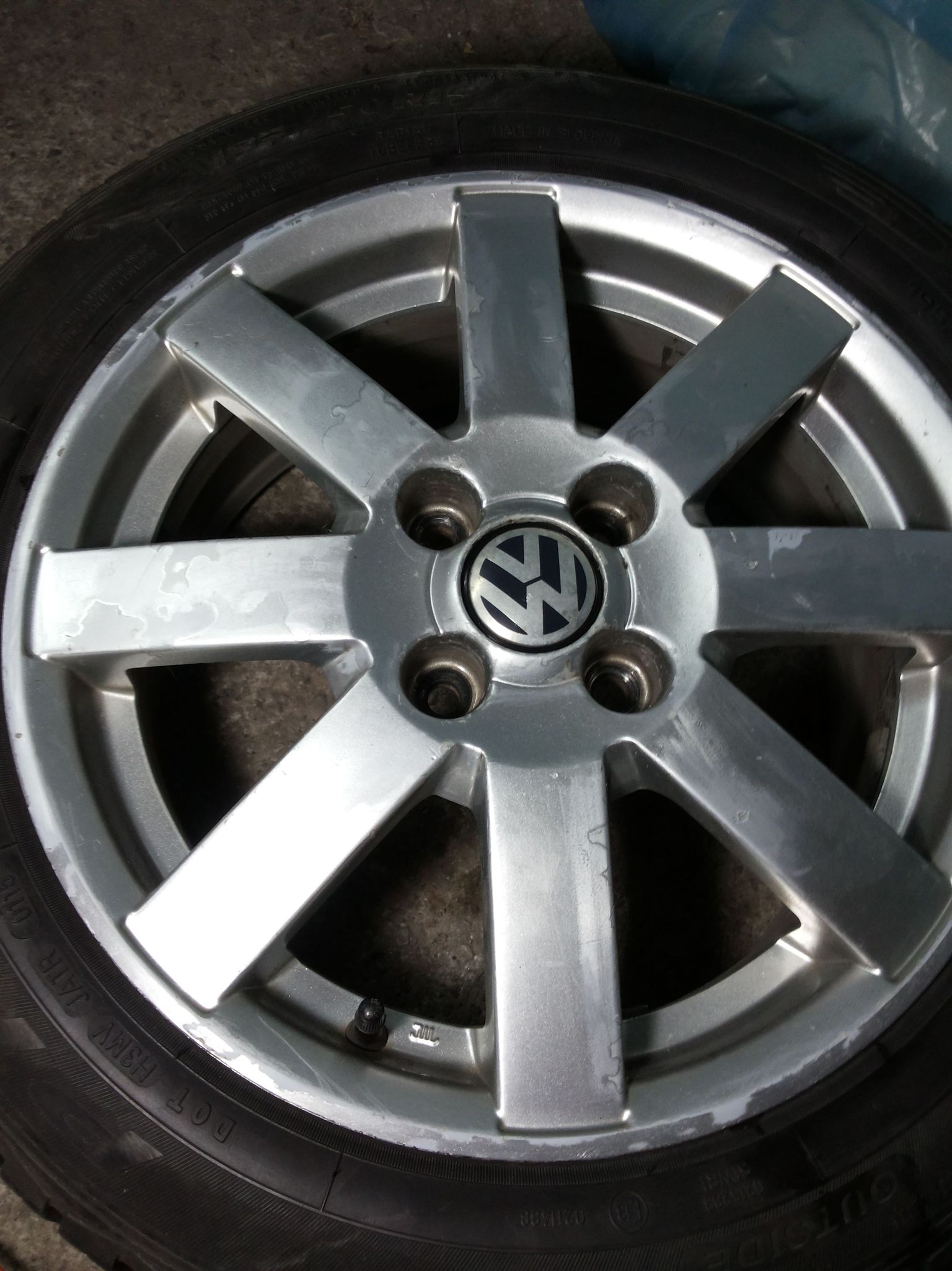

1-Със по едра шкурка мисля че беше 80 започнах на водно и на ръка да търкам по едрите драскотини без много натиск!
2-Следващият етап бе със по фина шкурка 2000 отново на водно да мина по тънките драскотинки и вече обработените от 80-ката драскотини.
3-Вече като за "финиш" минах почти навсякъде дето бях търкал с предишните шкурки но със 3000.
4-След като поизмих джантата,подсуших я и след това със парцал и спирт но разреден с вода минах джантата и изчаках да по засъхне...така до тук добре.

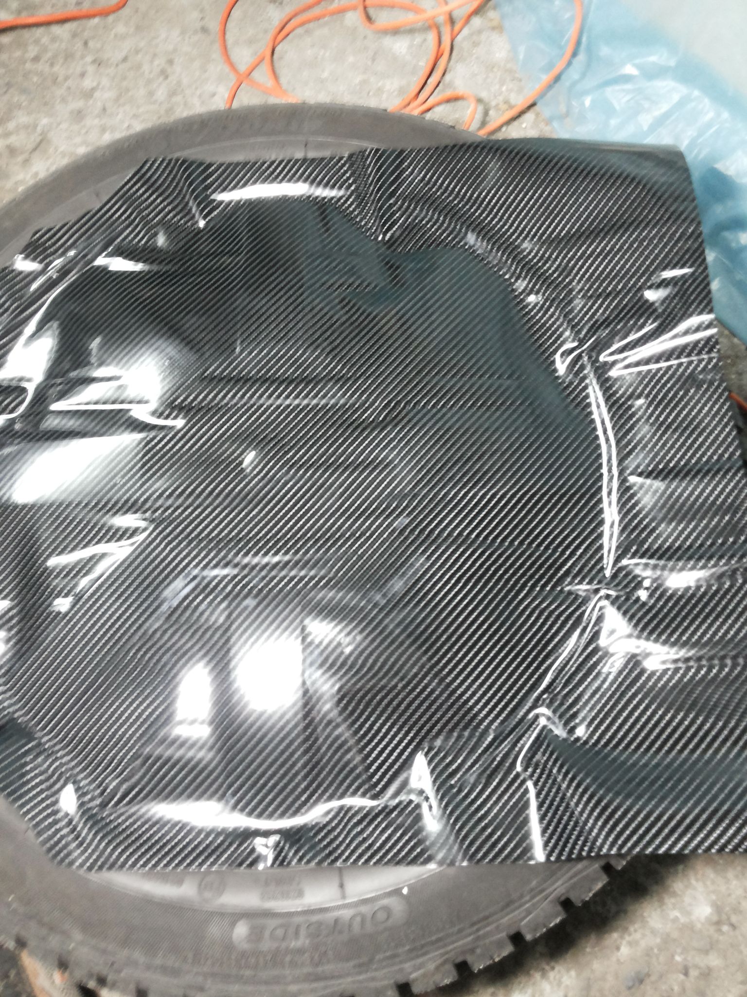

5-Идва трудната част (поне за мен първата джанта я правих 1час) измерих предварително след налагане върху джантата фолио колкото ми трябва (при мен понеже е 15"ка фолиото като размер бе някъде около 50-50см диаметър) отлепих долния слой и самото фолио от долу бе като кожа...залепих го равномерно върху джантата и с пистолет за горещ въздух започнах да нагрявам...на разстояние от около 40 до 60см в зависимост колко е силен пистолета.При нагряването фолиото почна да става разтегателно и доста еластично и докато ставаше така със парцал или ръкавица по дебела и гумена шпатула пак става започнах да натискам леко и да прилепям фолиото към краищата.
След като минах навсякъде по цялата джанта и след като се уверих че фолиото не се отлепва от джанта идва другият процес.

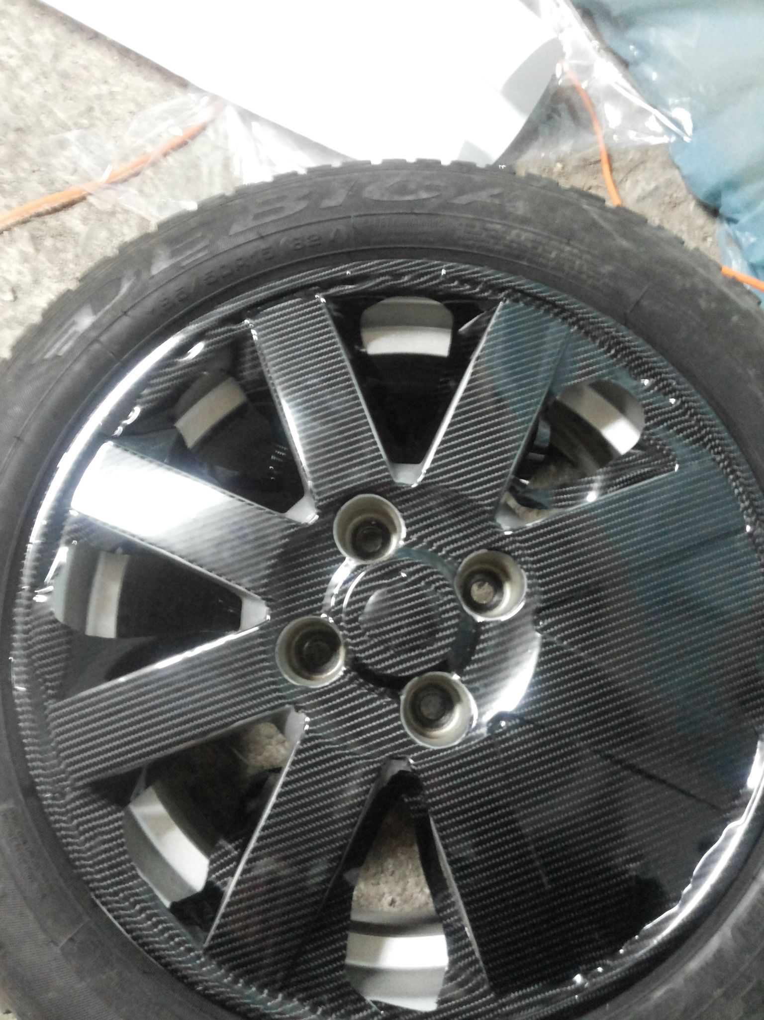

6-Със фино макетно ножче (аз използвах такова което използват за фолиране на стъкла) започнах леко по леко да изрязвам контура покрай лъчовете на джантата и съответно преди да започна нагрявах леко по леко с пистолета.
7-След като минах с ножчето,отново с пистолета навсякъде понагрях и пак с натиск там където бях рязал понатиснах за всеки случай защото може да съм бил по разлепил някъде от ножа.

Джантата е обработена с шкурка.
Полагане-Залепяне на фолиото
Изрязване на фолиото

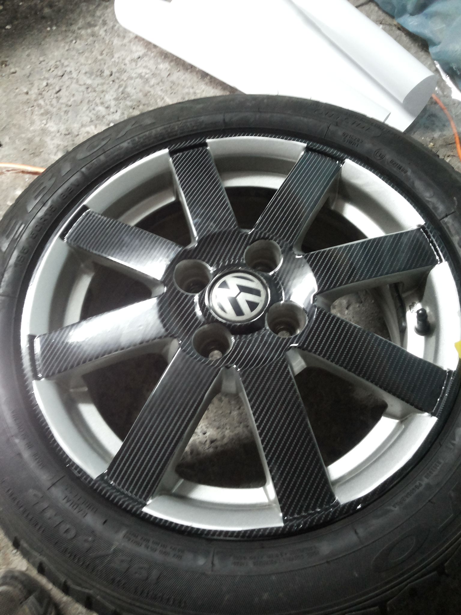

Вече готовата джанта

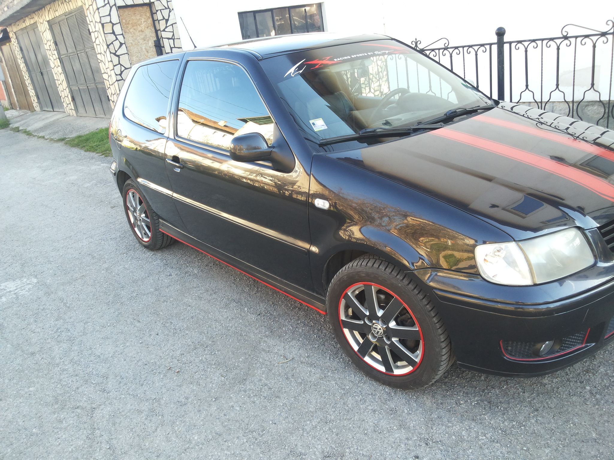

Вече готови и сложени на колата със червения кант-борд
