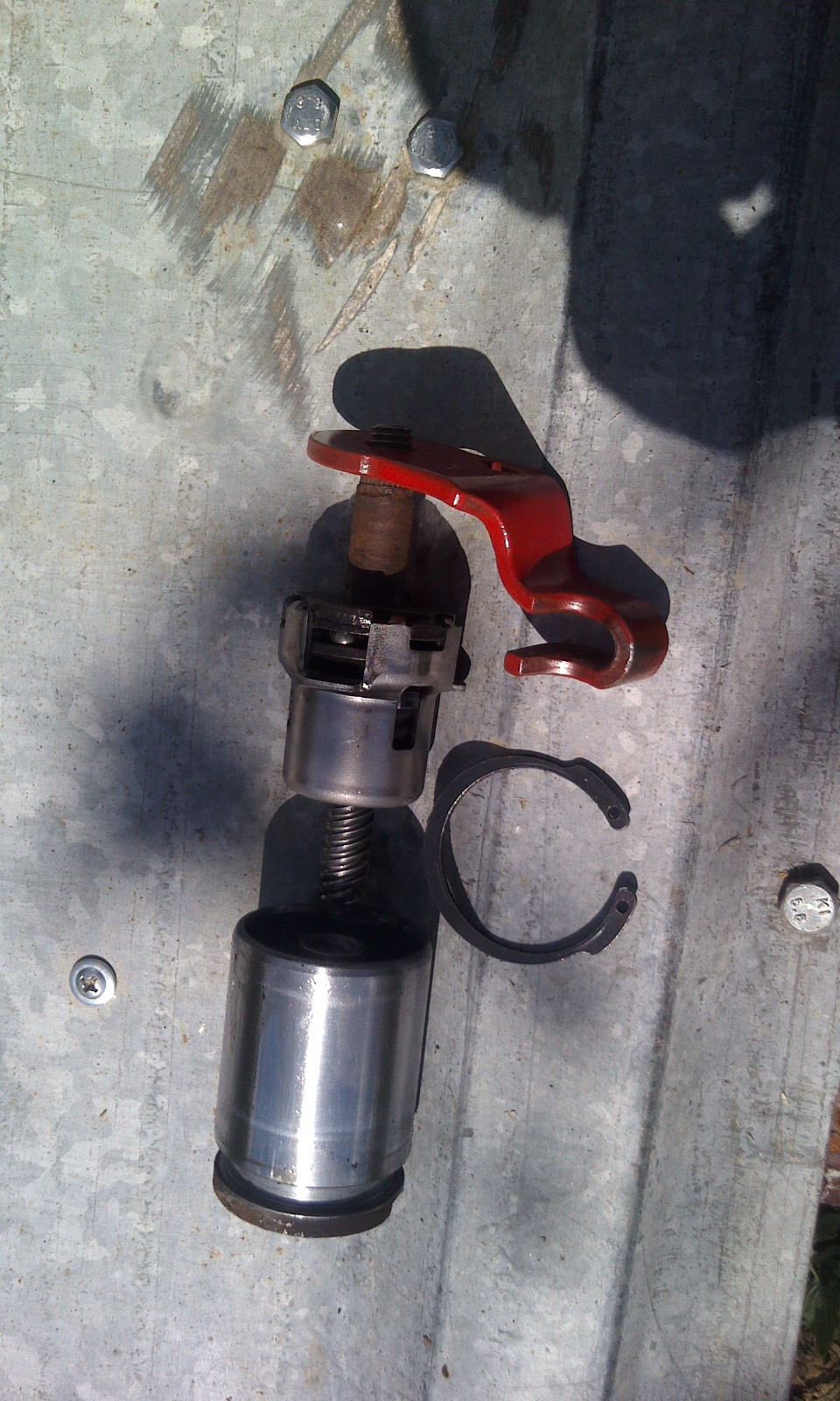

карантията от долу нагоре :
Спирачен цилиндър БЕЗ маншон и О пръстен
Зегер шайба задържаща карантията във спирарачен апарат
Вътрешнен механизъм на спирачен апарат

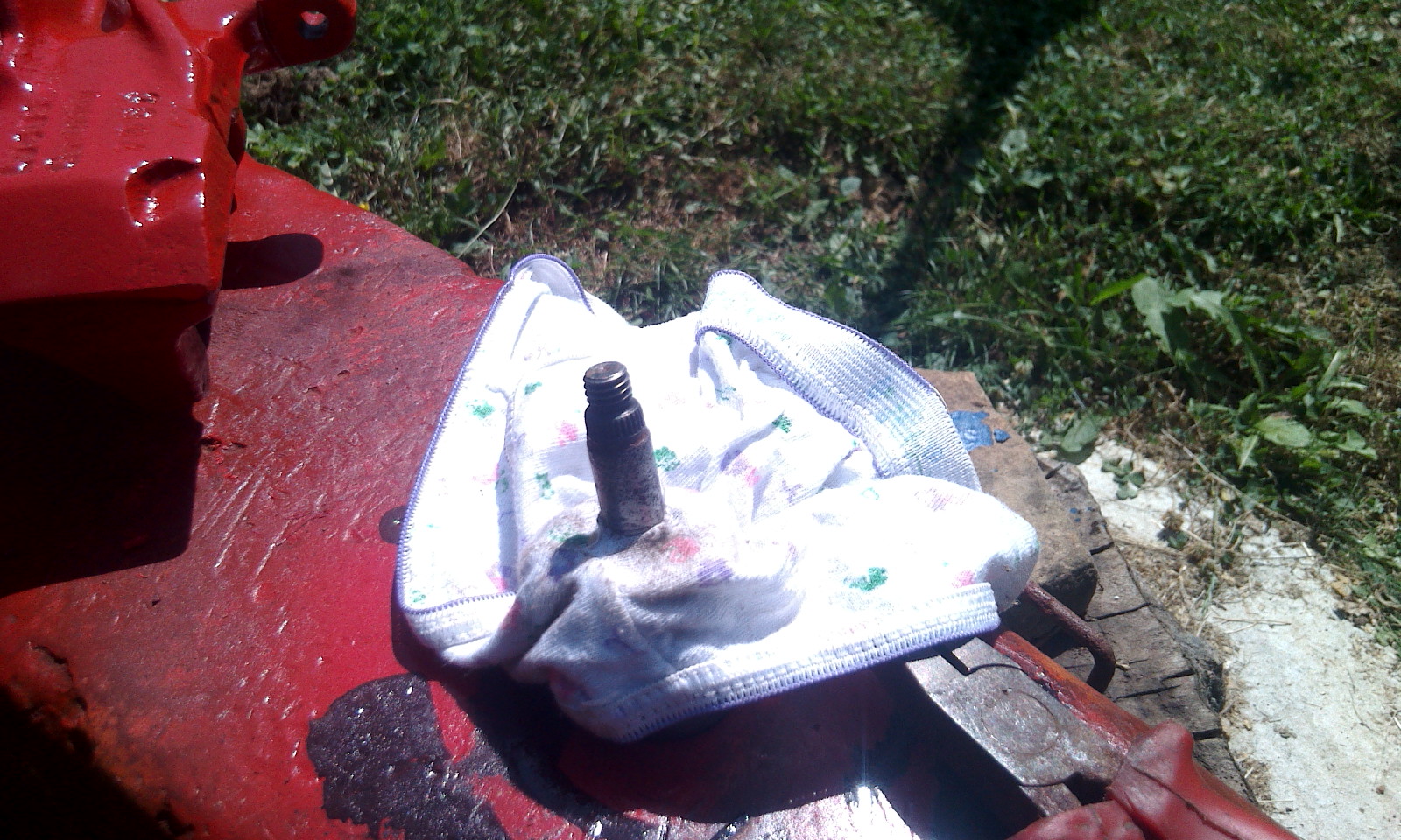

На него ръждивата ос (виновника за задържането)
В червено - рамото на което се прикрепя въжето на ръчната.

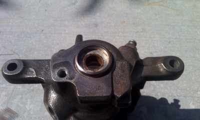

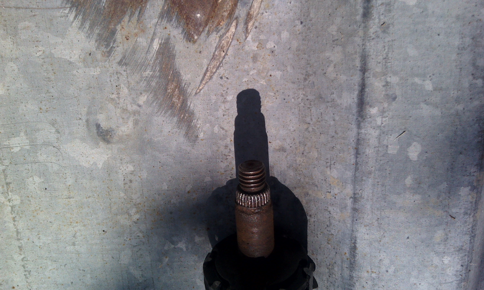

Следващите 2 снимки са причината за задържане (или невъзвръщане) на спирачният апарат след отпускане на ръчната, което довежда до ускорено износване на задни накладки (ако не и по лошо)
Заръждавялата ос на системата
Входа на оста във спирачен апарат

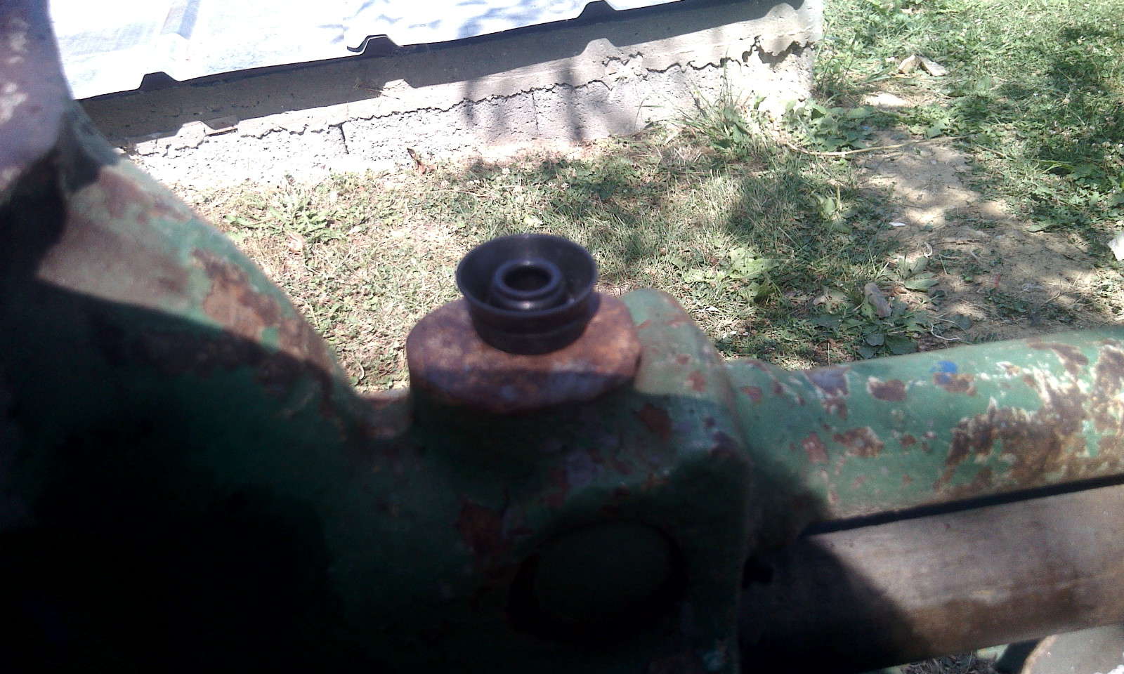

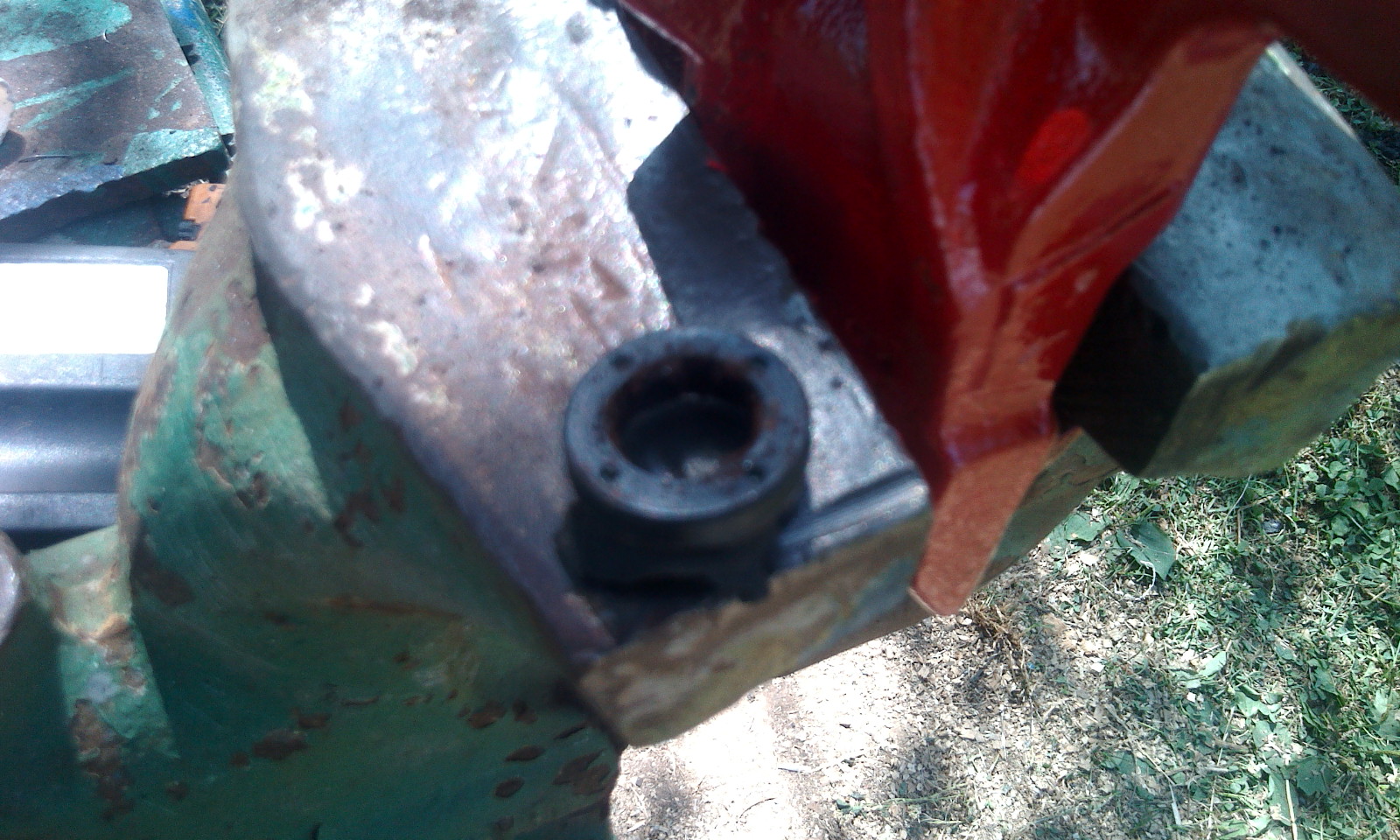

Това е снимка на причинителят на главоболията. Износването на семерината довежда до проникване на влага и "гнъс" между оста и корпуса . От там образувалата се ръжда много ефективно способства за задържане на обратният ход на спирачната система :(
Виновника за ремонта

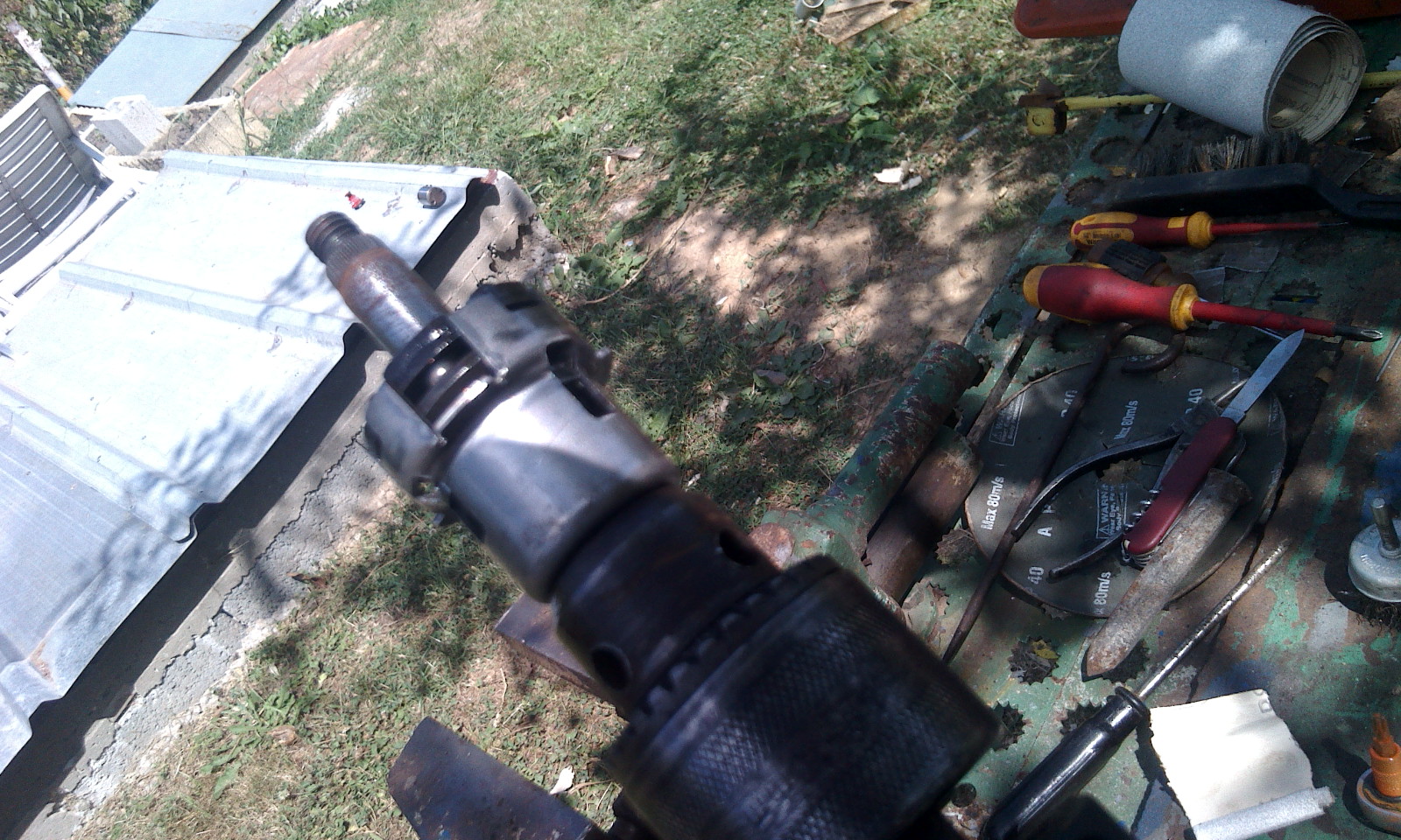

След демонтажа на елементите се "натиква" вътрешната част на спирачният механизъм във дрелка или винтовер и заръждавялата ос се запознава със шкурката :11 до приемлив вид.
Полева система за полиране на оси и цилиндрични детайли :)

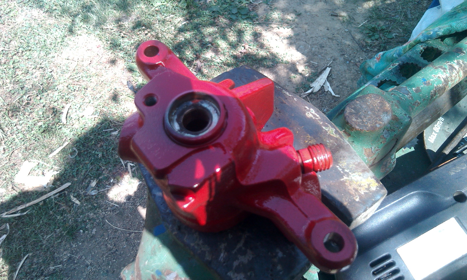

Подготовка за боядисване
почистен и освежен спирачен апарат
Новата семерина преди монтаж
Набива се семерината ; слага се О пръстена на оста на вътрешен механизъм; пъни се обилно със грес между семерина и корпус на спирачен апарат;полага се вътрешната част на спирачният апарат ( !!! внимава се чопа на спирачният апарат да съвпадне със отвора на корпуса!!!) ;подменя се квадратният О пръстен на буталото; нахулва се противопраховият маншон на буталото; намаслява се вътрешната повърхност на спирачният апарат; монтира се буталото към спирачният апарат !!! монтира се със натискане и завъртане по посока спираловидният шлиц на вътрешният механизъм !!! ; след като буталото опре до крайна позиция се нахулва противопраховият маншон в леглото на апарата; монтира се носача на апарата към главината (предварително сме почистили и смазали водещите елементи на носача, и сме сменили противопраховите им маншони; слага се нова медна дифтунка на маркуча внимателно се завива апарата към маркуча на спирачната система;присъединяваме жилото на дъчната спирачка; монтира се апарата към водещите елементи на носача; освобождават се клещите "трета ръка" поставят се накладките (желателно е да са нови) проверява се и дозатяга маркуча мъм спирачен апарат; отвива се обезвъздушителният болт на апарата; чакаме да прокапе спирачна течност и леко го притягаме (това осначава че апарата се е напълнил със спирачна течност но НЕ Е ОБЕЗВЪЗДУШЕН напълно ; монтираме гумата и обезвъздушаваме, Проверяваме действоето на ръчната спирачка , особенно внимаваме след освобождаване то и рамото към механизма да се възвърне във крайно положение. Ако не се възвърне в крайно горно положение развиваме гайката на рамото и го напасваме по шлиците в йеланата позиция; завиваме гайката и поверяваме отново . И проверяваме отново всички болтове гайки и други дивотии дали са си на мястото и дали са добре напаснати и затегнати . Със спирачките е необходим много сериозен и внимателен подход :a045 иначе :bishop

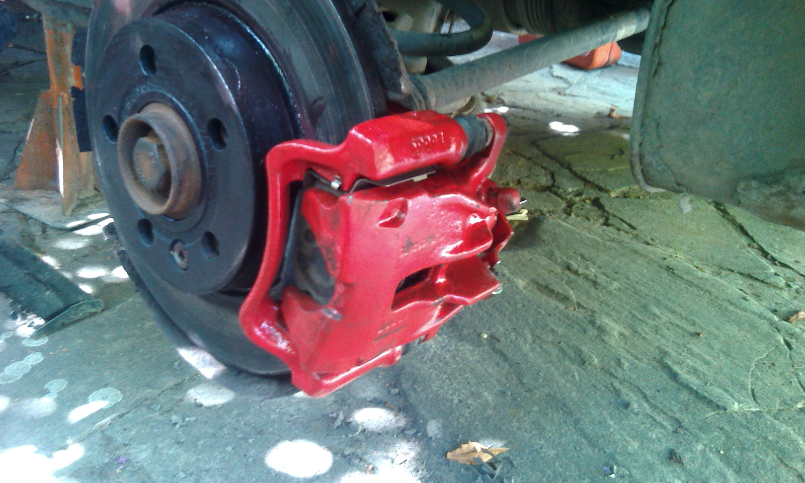

крайният резултат е
добре работеши спирачки , по малко износване на задните накладки и дискове , и не на последно място добре изглеждащи спирачни апарати , задоволително защитени от ръжда :)))
