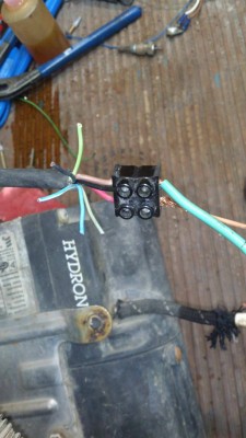

Здравейте, търся ел.схема на водна печка Eberspacher B /B4W SC Benzin ! Понеже буксата липсва имам само цветовете на 7 кабела.
Дебелите кафяв и червен са - и +
син е към таймера за пускане
син със бяло за диагностика
остават т.зелен, чер и светло сив?

Порових се малко, но цветовете на кабелите нещо не съвпадат със схемите.
Основните кабели си ги описал.
Зеления би трябвало да е към горивната помпичка - подава плюс.
Черния може да е към реле, което превключва от плюс след контакт към постоянен плюс за вентилатора на парното. (42 стр. от първия линк, поз.5.9.1, 5.10)
Черния може да е и за към копче за лято/зима - отопление/вентилатор. (поз.3.1.9, стр. 45)
Сивия може да е за включване на печката като догревател, след запалване на двигателя. Получава плюс от клема D+ или при външна температура под 5 градуса. (стр.42, поз. к), а) )

(Препоръчвам ти да си направиш връзките между кабелите с клеми и букси 6.5 мм, по-лесно ще ти е за обслужване, вместо устер-клеми)
