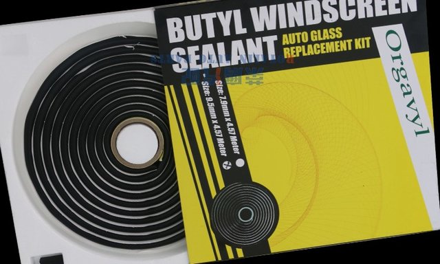

За залепването ще използвам лепило, което си е точно за фарове и автостъкла. Много добре залепва, след това може пак да се отваря фара и го ползват сервизите, занимаващи се с това. Тук в БГ го продават за 12-14лв./метърa, а от Китай е около $15 цялата ролка от 4,57м.
